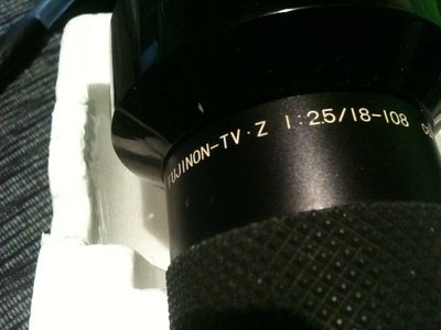

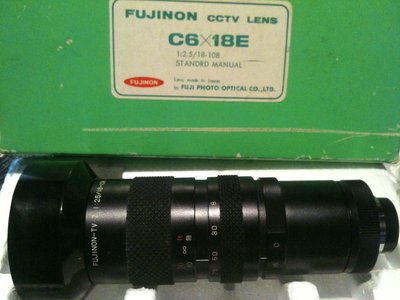

Téma: Starý objektiv z průmyslové kamery
Odpovědi: 7
Zobrazení: 3630
Re: Starý objektiv z průmyslové kamery
Tohle by se Ti nehodilo? Nebo někomu jinému?
