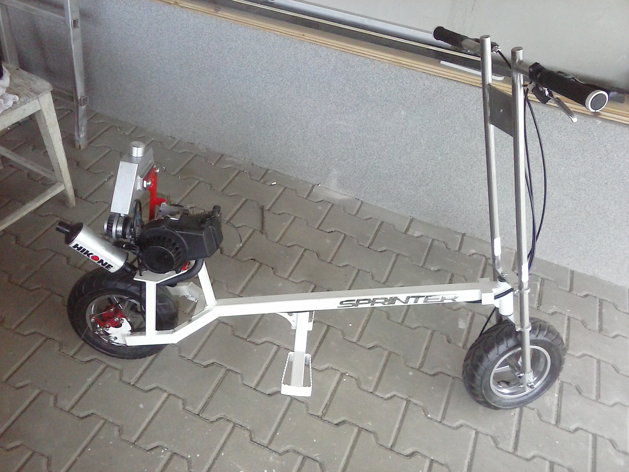

Jo 5koníkovej motor by šel 8) . Chtěl bych vidět policistu kterej mě zastaví a bude na mě něco hučet kdesi cosi když na rámu mám výrobní štítek v profi kvalitě kterej obsahuje všechny zákonem povolený limity pro motorovou koloběžku včetně výrobního čísla který je i vyražený na motoru. A a jetli se n...

Původně to tak mělo být, ale líp se shání brzová páčka na kolo. Chtěl jsem i přehazku ta by taky šla použít ale nebyla k dispozici

košík nikdy 8) , mám zadní brzdu na pravo a pod tím plyn. Je to v pohodě v autě taky nestojíš na brzdě a plynu až na vyjímky :D

Díky chlapi, tak zaprvé tohle je teprve prototyp. Je to moje první stavba tohoto typu. Praktická nepraktická jak pro koho. Třeba to že píšeš vysoko těžiště mi přijde k smíchu tohle je prskolet o váze 20kg a jediný těžiště jsi prakticky ty. Tohle není motorka co jsem měl enduro o 180kg to bylo teprve...

Obsah psanej je 49 výkon 2,5kw. Ale popravdě ten obsah bude asi menší neměřil jsem to tipuju kolem 42Ccm, ale ten výkon 2,5kw by mohl sedět je to prakticky čtvercový motor kterej se dá pěkně točit. Když porovnám babettu 210 a 207 a toto tak koloběžka nemá konkurenta. Motor se rozmotá na pár metrech ...

Tak jeste par udaju o stroji. Cely ram je z jeklu. S vahou jsem se dostal na pro me krasnych 19 kg celkem. Maximalni rychlost 55km/h. Odhypovat se nemusim nikdy ani kdyz zastavim ve velmi prudkem kopci a ze to pekne trapim. Cenove bez prace i s dily co mi zustali a daji se prodat tak za 1000 me Kolo...

Moc to sem nepatří, ale co. Je to takovej bastl co jsem chtěl stvořit už dávno, ale dostal jsem se k tomu až teď. :D
