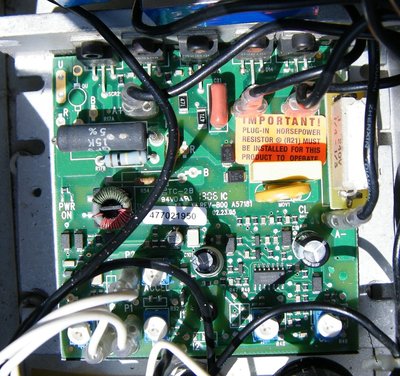

Re: Asist Platinum Pro prestal točiť vretenom
No tak dnes došiel tyristor, je už úspešne vymenený, pôvodný sa choval ako odpor 68 ohmov ...
Oprava zdarne ukončená, všetko funguje ako má. Ďakujem srdečne za pomoc.

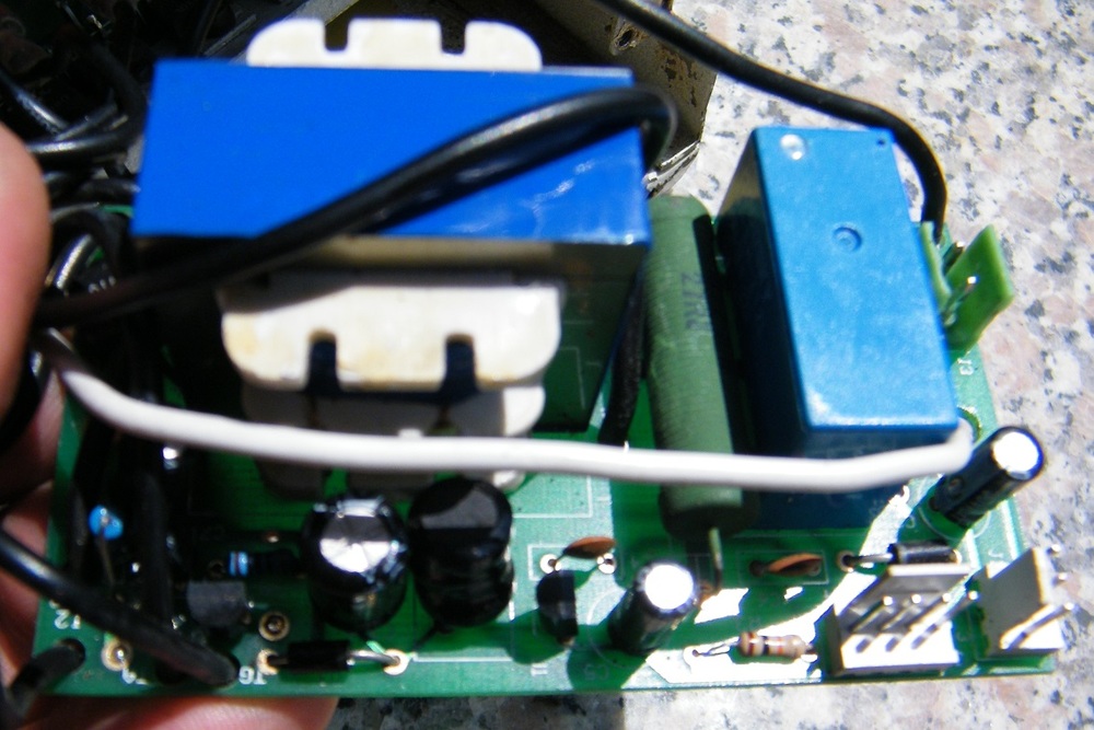

Podla všetkého odišiel jeden tyristor na pomocnej doske, ktorý funguje ako automatická poistka. Objednal som ho z TME, mal by prísť v priebehu týždňa. Potom uvidíme ako ďalej. No chcem sa podeliť aj o jeden zaujímavý poznatok, pri skúšaní motora som ho pripojil na regulovateľný zdroj. Išiel omnoho t...

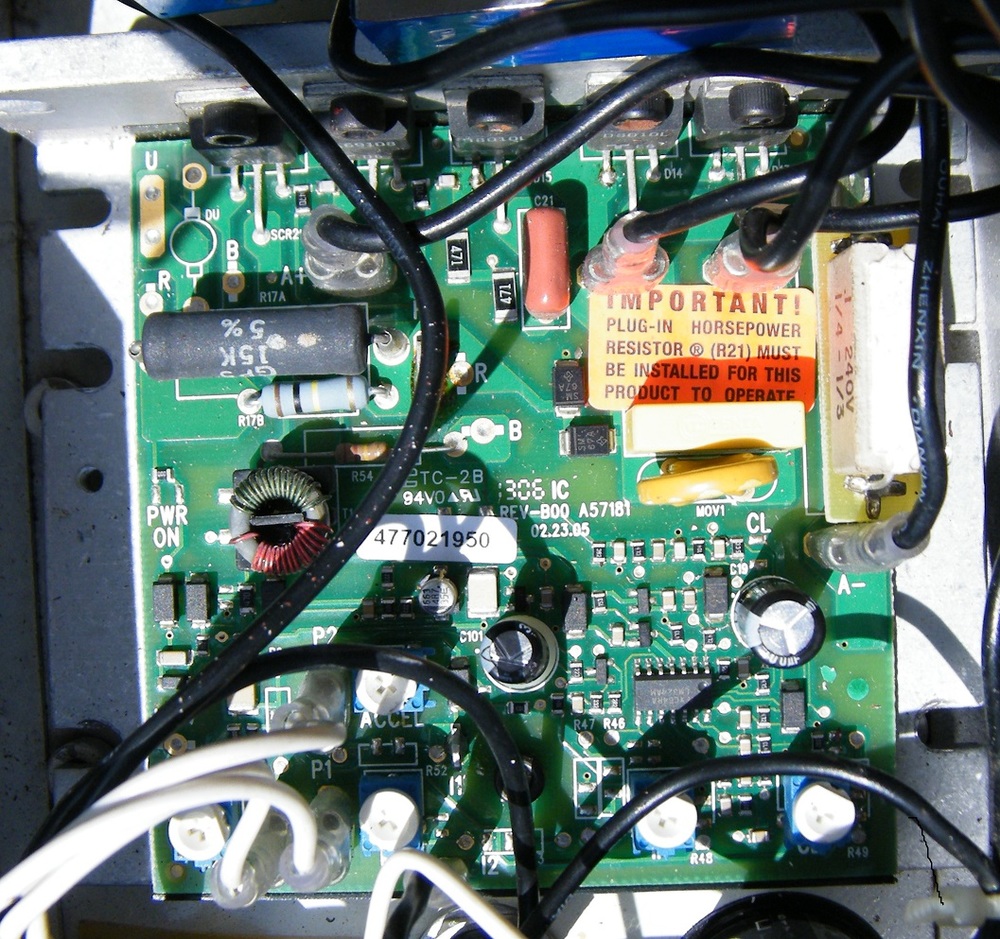

No konečne som si našiel čas na to a predbežne som zistil po pripojení samotnej riadiacej dosky na 24 voltov a premostení zrážacieho odporu nižšou hodnotou, že doska kľudne reguluje ako má!!! Teda žiarovku na 24 voltov pripojenú na svorky A- a A+ . Idem hľadať ďalej. Takže predsa bude zrada niekde v...
Dik za odozvy,
ten spínač na potenciometri som premeriaval ako prvé. Trochu ma podivila opačná funkcia ale keďže nepoznám zapojenie dosky, tak som usúdil, že to môže byť kvôli brzdeniu motora po vypnutí.
Prikladám fotky.
Prikladám fotky.
Neviem či podobná téma tu už niekde nieje, nenašiel som také vlákno. Môj asist mi krásne slúžil viac ako 15 rokov, pravda s niekoľkými vylepšeniami, kuželikové ložiská, Tumlikové prevody, odtok pre chladiacu kvapalinu a podobne. Dnes som vyhruboval jednu súčiastku. Vypol aby mal čas obrobok vychladn...
