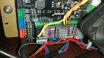

Xener, tie dva kabe su v porte Y berem pin DIR a STEP 3 driver je v Z pozicii ale na driveri som vyletoval pin DIR STEP a napojil do pozicie Y dir Y step cize neberie piny Z ale Y , Mex podla oznacenia 17-HS4023 12V 0,7A 14N,cm 1,8° su slabe, a hreju sa po case, mam nastavene na 0,8A nieje tam nic c...

tak som to nakoniec spravil tak ze som na driveri preletoval step dir a pripojil na konektor od Y osy skrabat plosak som nechcel nakolko neviem ci nieje v mediźivrstve alebo kdekolvek nieco (i ked cinan asi nema medzivrstvu) koncom roka budem mat UNO vecšiu verziu lasera 10W zatial mam tento, a ked ...

Tak asy jedine upravit driver a pripojit ho na y os cez external driver konektor
Nechcel by som upravovat destruktivne dosku.

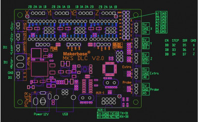

Robokop. Zle som to asi napisal. Ano to viem a pisal som ze to prave chcem zrusit to paralelne zapojenie motorov. Tak to je zapojene po kupe. (Je to Čína) preto som dal otazku ci to ide nejak rozumne prepojit signal driver y os na driver z os aby boli motory na samostatnich driveroch. Zatial co som ...

Zdravim. Zohnal som si popisovaci laser 2.5w Doska je makerbase mks dlc v2 Ovlada sa to cez laser grbl. Funguje vsetko uz akurat y os na gravirovani straca kroky. Driver som dal najsilnejsi co som mal doma do tej dosky a je nastaveny na prud co zvlada ale pri paralelnom zapojeni motorov to je podla ...
