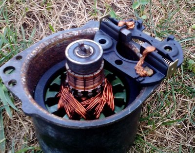

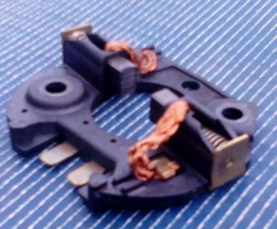

Re: Soustružení komutátoru
Fotky stavu:
Vinutí v háji není, jen jsou na uhlíkách a i na komutátoru dost podivné "drážky". Bohužel mi to tablet detailněji nevyfotí a foťák se odebral do křemíkového nebe.
OK - díky za rady. Komutátor není vypálený, ale je hodně "drážkovaný" (uhlíky "zubaté, materiál tam ještě nějaký je). Já sehnal celou tu pumpu (což je unikum, protože se to dělalo jen chvilku kolem roku 2000 a odcházelo to prý všem. Ale bohužel ta "nová" je ještě horší než t...
Protože mně zřejmě bude čekat pokus o záchranu motoru z hydraulické pumpy z auta (poměrně malý 12V motor), chtěl bych požádat o radu, jak na soustružení komutátoru. Hledal jsem tu něco o soustružení mědi, ale moc jsem toho nenašel. Je vhodné spíš ostré Radeco nebo karbid? Letovaný či plátek? Řezná r...
