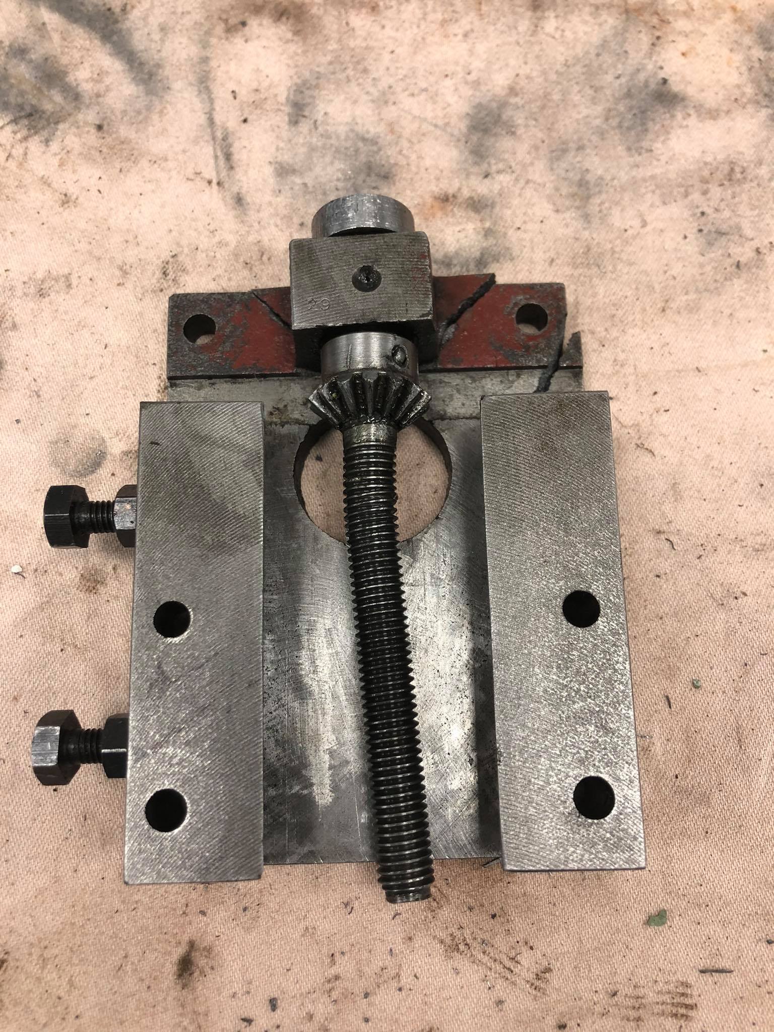

od Cornellius
28. 8. 2021, 9:05
Fórum: naše mašinky
Téma: Magiho výzkumný ústav
Odpovědi: 4139
Zobrazení: 2202190
Re: Magiho výzkumný ústav
Ahoj chlapi, tak jsem se nakonec hecnul a ten nástroj na obražení tohohle kousku jsme si vyrobil z toho co mám doma :) moc všem děkuji za cenné rady i diskusi, ta nás právě posunuje dále :wink: A přidávám pár fotek. PS: Jsem amatér, nikdy jsem strojařinu a nástrojařinu nestudoval, takže jsem udělal ...

od Cornellius
22. 8. 2021, 9:09
Fórum: naše mašinky
Odpovědi: 4139
Zobrazení: 2202190
Ahoj chlapi. Chtěl bych poprosit o radu na vhodný typ frézy na rybinovou drážku. Výška drážky je 17mm Šířka je 9mm Úhel je 60° Na netu se mi nedaří najít vhodnou frézu. A také prosím o radu jak to správně frézovat. Obrábím vůbec poprvé v životě a ještě k tomu litinu a jsem elektrikář 8) PS: ten vyko...

od Cornellius
12. 8. 2021, 6:52
Fórum: Jiné stroje - vrtačky, brusky, pily atd.
Téma: Obrážečky
Odpovědi: 233
Zobrazení: 157371
Re: Obrážečky
Jo na Unibaru kupuju. Jakost EN GLJ 250 nebo 300 // moc na tom nezáleží //. Tyhle litiny mají jemnější strukturu nežli ty původní odlitky. Najdi si vhodný obdélníkový profil. Počítej s tím, že by jsi měl vrchní 3 mm odebrat // pod tou šlupkou nemá ta litina zaručené vlastnosti //. Moc děkuju :wink:
od Cornellius
12. 8. 2021, 6:34
Téma: Obrážečky
Odpovědi: 233
Zobrazení: 157371
Re: Obrážečky
Kup kontilitinu // stačí 250 // a už vyráběj. Tohle svařit by asi šlo ale bude to tak třikrát pracnější. Děkuji za tip. Prosím mohl by jsi napsat nějaký přesnější typ materiálu, případně odkaz třeba na konkrétní na www.unibar.cz? S litinou jsem ještě nikdy nedělal, tak jsem v tom ještě cucák :lol: ...
od Cornellius
11. 8. 2021, 10:46
Téma: Obrážečky
Odpovědi: 233
Zobrazení: 157371
Re: Obrážečky
Ahoj chlapi. Tak mě se dneska uvolnil nůž a opřel do obrobku... Rána a hotovo. TOS MS200 :) Chlapi nevíte kde sehnat? A nebo se mám rovnou pustit do výroby? Jaký materiál by jste použili? Děkuji za odpovědi. (Zlomené je to na tři díly... celá rybina a horní uložení stavěcího šroubu)
