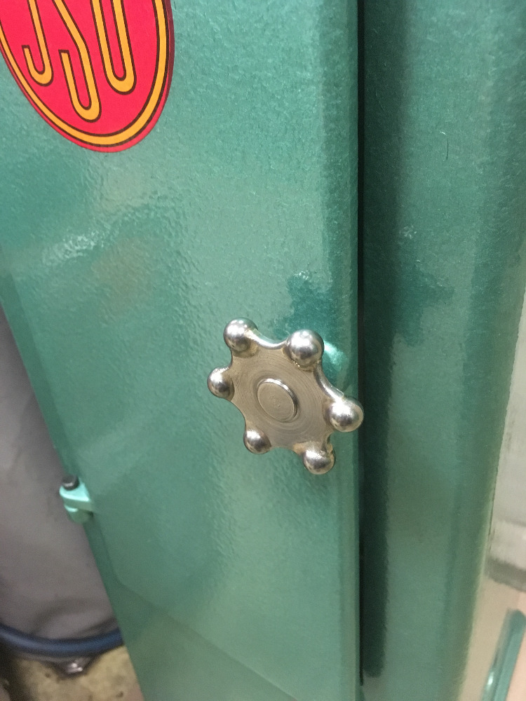

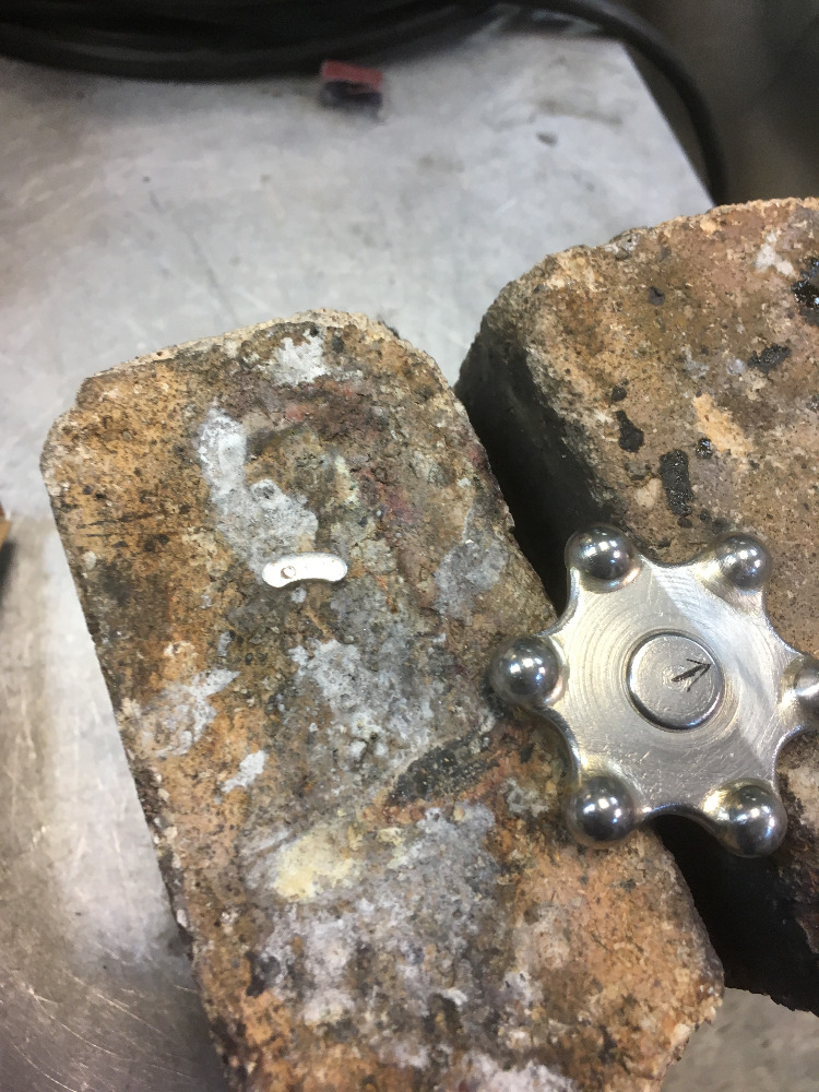

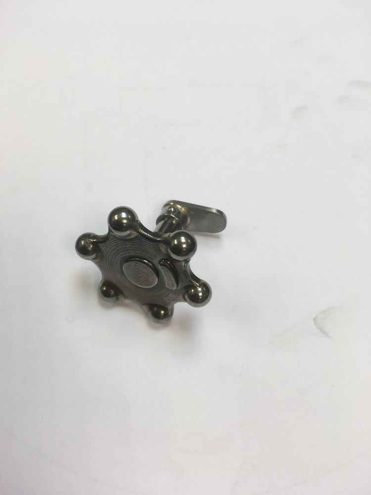

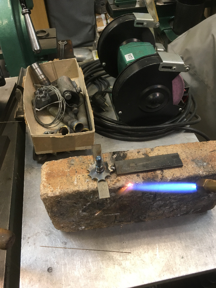

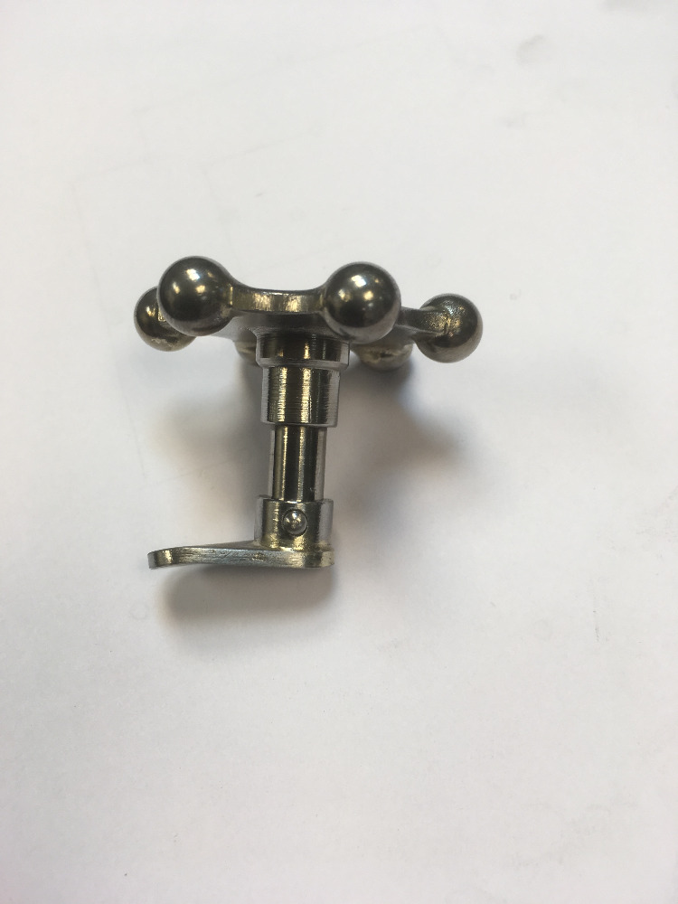

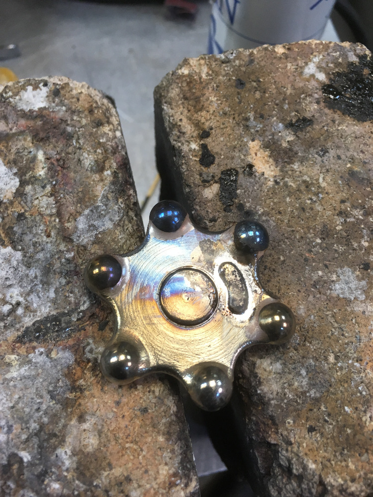

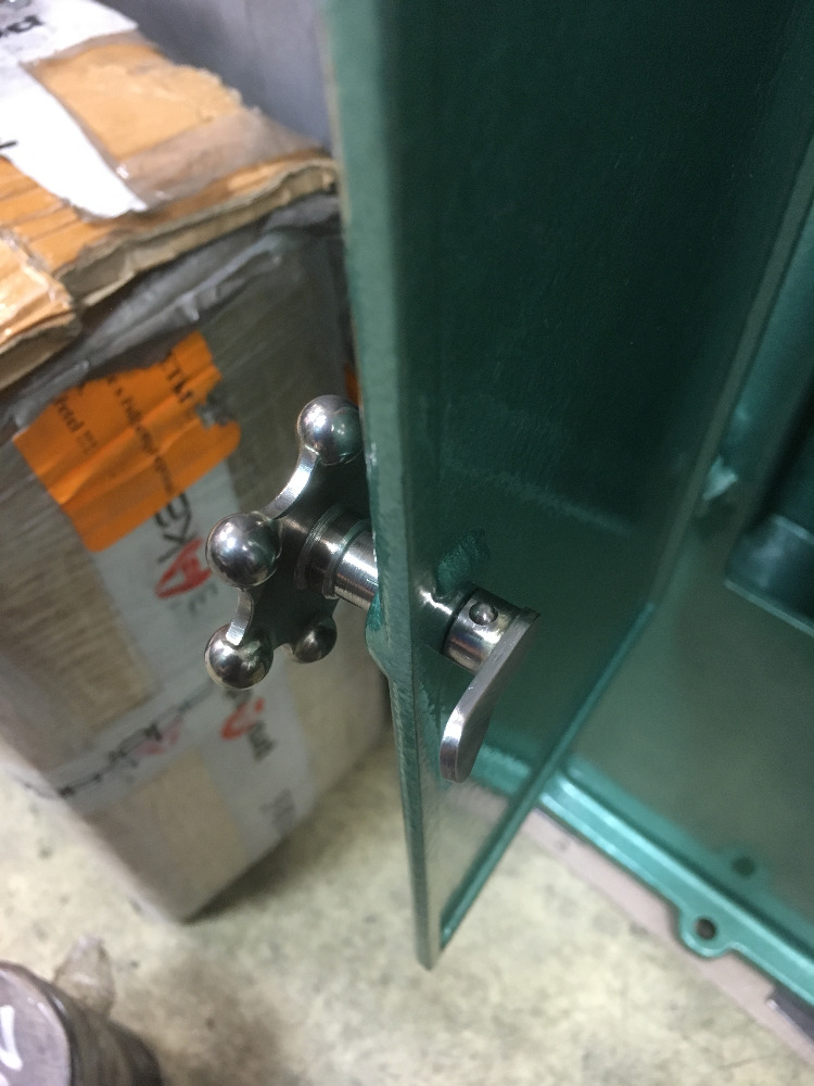

Re: JSO Josef Svoboda výroba obrtlíku ze starého ložiska z Velorexu
Dobrý den
Ledvinka je vyrobená z kousku plechu a připájená jako koule z ložiska.
Zdravím kolegu s obrtlíkem Štěpán

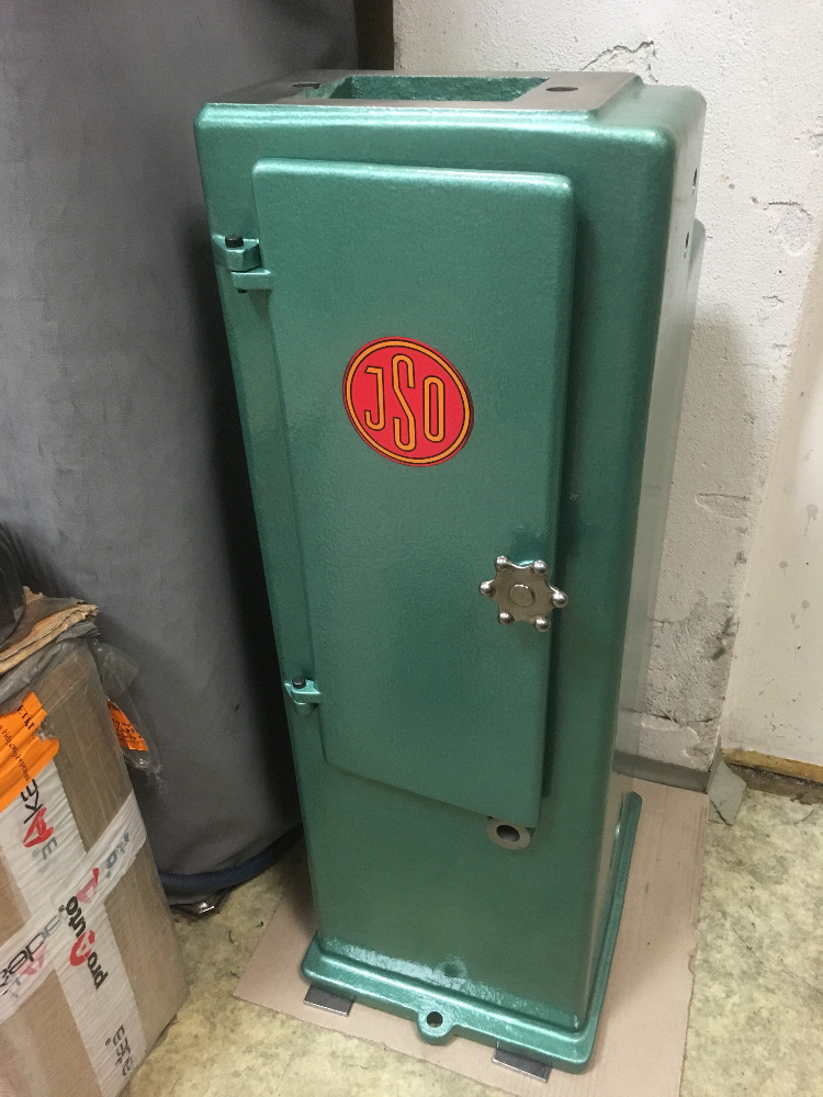

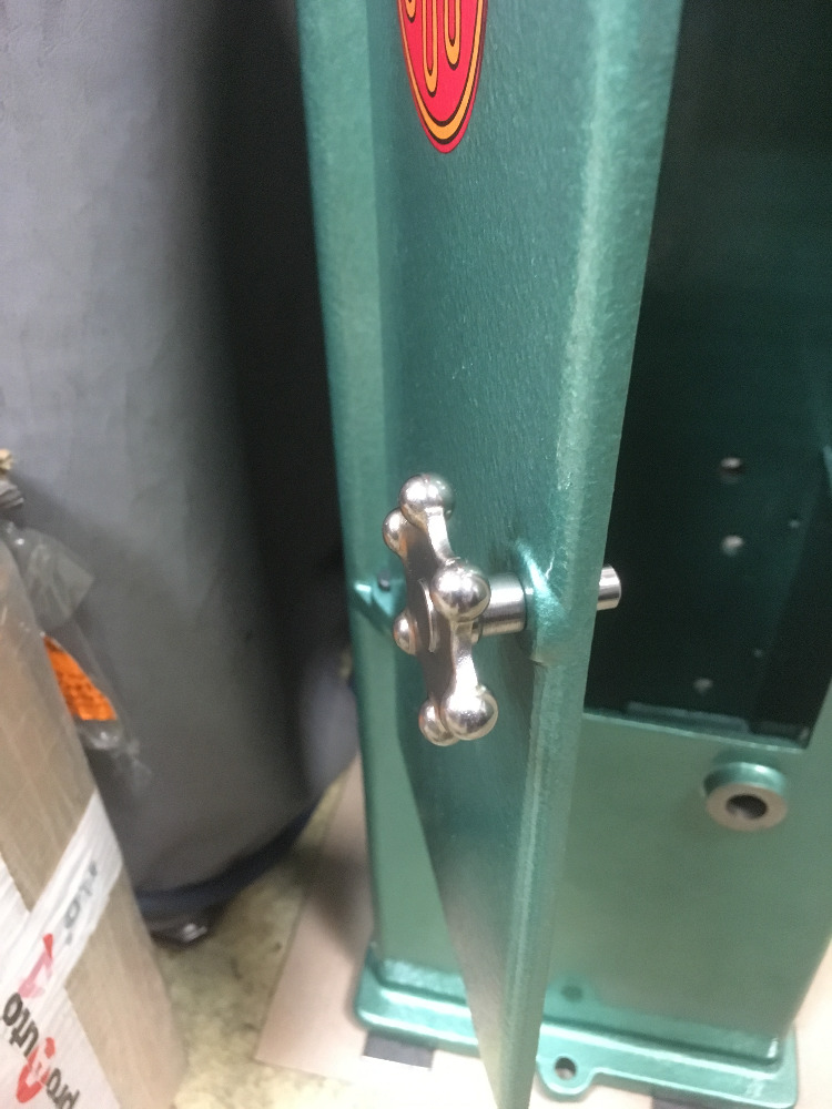

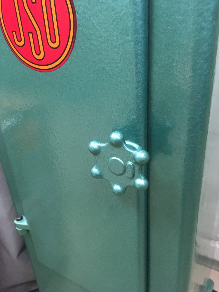

Dobrý den Na mém soustruhu mi v minulosti chyběl originální " obrtlík " u dvířek a tak jsem si nechal poslat fotku a pok už se to zhmotnilo v dílně. Dneska jsem narazil na ty fotky a tak mne napadlo to sem přidat , jako případná inspirace, pro někoho, kdoby to chtěl taky vyrábět. Zdravím Š...
