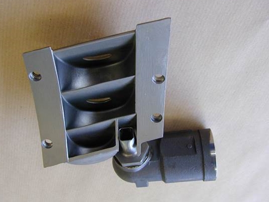

jaderník do slévárny nejde co to je, ale že si to ze mne dělá pr...! po ozrcadlení levé strany na pravou podle roviny se sám vytvořil zadek. pokud je to nevhodné tak to smažte prosím
