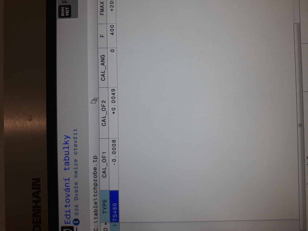

Ok. Jak rikas před kalibraci na průměr měla být v tabulce nástrojů hodnota 0

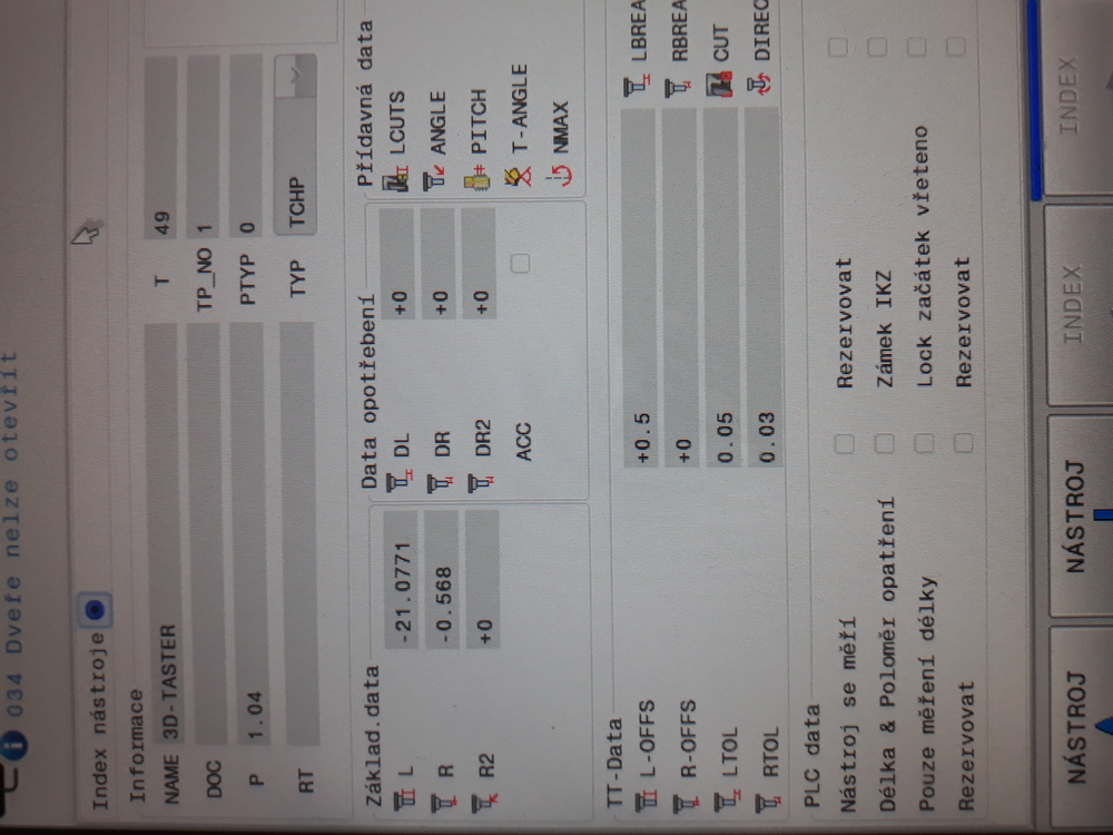

Tak průměr kuličky jsem nakonec zadala ručně do tabulky nástrojů. Zadala jsem takový aby po premereni vyšel skutečný průměr co je napsaný na kalibru

No ale pokud kalibruji na průměr tak mi to v tabulce vyhodi polomer 0.5 kulička ma poloměr ve skutečnosti 2. Když žádám kalibrační cyklus na průměr chce to po mě vyplnit jen průměr kalibru. Do tabulky nástrojů žádám polomer 2 a i si vyvolam nástroj nula a pak znovu sondu. Výsledek je pořád 0.5

Tak výška se povedla. Nejprve musím v tabulce nástrojů zadat výšku 0 a průměr na mm. Pak v tabulce dotykově sondy vymazat korekce. Zavolám si nulový nástroj (PRAZDNY) na stůl dám johansonky a nejedu vretenem(tou části od které se měří délka nastroje) přesně nad johansonky. Plus minus 2 tisicin. Samo...

Tak ne nějaký problém tam bude v tabulce nástrojů má sonda záporné hodnoty

V tabulce dotykově sondy se změnili hodnoty minimalne sonda přišla ze servisu a já tam jen dala stejný dotyk zpět

Takže mám po kalibraci. Nejdrive jsem vystredila hrot najela jsem hodinkami na střed kuličky a ručně otacela sondou. Podařilo se mi to vytukat na 2 tisicin. Pak jsem dala kalibraci na délku na stole mám nastaveno 0. Do tabulky kalibrace na výšku jsem jen žádala že johansonku na kterou budu kalibrova...

Jo řídící systém je 640 ne 460

Tak nikdo žádný rady jo. Zítra jdu kalibrovat to vystredeni dotyk. Hrotu by se mělo dělat hodinkami. Kalibrace průměru na kroužku a ten byl na jednom videu chycen upinkami. A výšku kalibrovali na johansonku ale nulu dali na stůl tak snad to pujde
