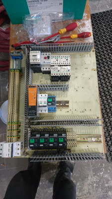

Re: FU36
Tak sedím nad tou spojkou a řeším... Teď už úplně nefunkční rychloposuv :-D Zkusil jsem povolit - nic, utáhnout - nic, utáhnout na krev - nic, povolit co to jde - nic. Pokud se to dělá tou velkou maticí. Jdu se asi podívat do manuálu, než něco zkurvim. Určitě mi něco uniká :-D Edit, tak jsem zjistil...

Re: FU36
Mas pravdu, fu36 jsem videl letmo kdysi nekde ve fabrice. Ty jsi zase evidentne nevidel jedinou normu o tocivych strojich. Je mi uplne fuk, jestli te to zabije nebo ne, takhle to totiz dratuji vsichni kovozemedelci, zednikoeleltrikari a podobna pakaz, kterych jsou plne hrbitovy. Kdyz neco delam, i p...

Re: FU36
Já mám rozvaděč vlevo i vpravo, přímo v noze stroje
vpravo místo těch píčovin na cyklování zůstaly jen svorky

Re: FU36
No a jestli je to hlavni vypinac, je to u stroje taky blbe, stroj musi mit povrchove pristupny cervenozluty otocny hlavni vypinac. Jestli je to hlavni privodni jistic, taky blbe, je tam zbytecnej. Tady je přesně vidět že jsi tu mašinu neviděl ani z vlaku :-) Ne není to první rozvaděč co dělám a ne ...

Re: FU36
Neber to jako kritiku, ale ta svorkovnice vlevo svisle by mě osobně drátenicky přivedla do blazince. V pohodě, takhle to vyšlo nejlíp vzhledem k rozměrům ostatních komponent. Na těch pár kabelů co tam zbylo je to cajk ;). Byla tam takhle i originál. @Stanik84: Díky moc, nejspíš ji budu muset nějak ...

Re: FU36
Tak vyřešeno, bylo to přesuvem spojky ve stole, evidentně jsem tam nevrátil správně ten volič automat/ruční co je zepředu na stole, chce to trochu cviku :-D Nicméně se mi stále netočí ten přední nonius při zařazeném strojním posuvu. Sundal jsem matici ze šroubu a vyjel se stolem ven a ani to fungova...

Re: FU36
Pokud se zruší ty automatický píčoviny co tam soudruzi v rumunsku vymysleli, je to strašně ízy zapojení, nic složitýho. Nakonec jsem zjistil že stačí ty relátka jen 3 :-D Vyškubal jsem z toho všechno zbytečný. Přidávám fotky z pokračování, je to zatím testovací zapojení. Druhý rozvaděč zeje prázdnot...

Re: FU36
Tak jsem se do toho pustil. Budu sem házet fotky jak to probíhá, zatim to vypadá že se všechno vejde do jednoho rozvaděče
Na foto chybí ještě frekvenčák.
