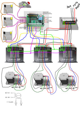

Tak tomu potom nerozumiem. Momentálne na doske mám zapojené iba drivery, žiadne koncáky ani analog, takže tých 12V tam teda prakticky nepotrebujem. Ale riešim tu problém s prehrievaním motorov - cez tento problém sme sa nejak dostali k tomu napájaniu 12V, ale teraz mi z toho vychádza že týmto prehri...

Takže dosku potrebujem napájať aj s 5V a k tomu aj tých 12V, alebo len tých 12V ? Lebo neviem či som správne pochopil. Celý problém prehrievania motor je v tom, že som dosku nenapájal cez 12V, ale len cez USB.. rozumiem tomu správne ?

Dosku napájam cez USB. Bude chyba v tom ? Zdroj mám pre drivery nastavený na 25V. Takže USB zapájať nemám a mám dosku pripojiť cez stabilizátor pre 12V na zdroj ? Je potrebný ten stabilizátor a 12V ? Nemôžem ju napájať priamo zo zdroja cez 25V ? A napájať ju mám teda sem ?(označené modrým oblžníkom)...

mám to zapojene podľa tohto
