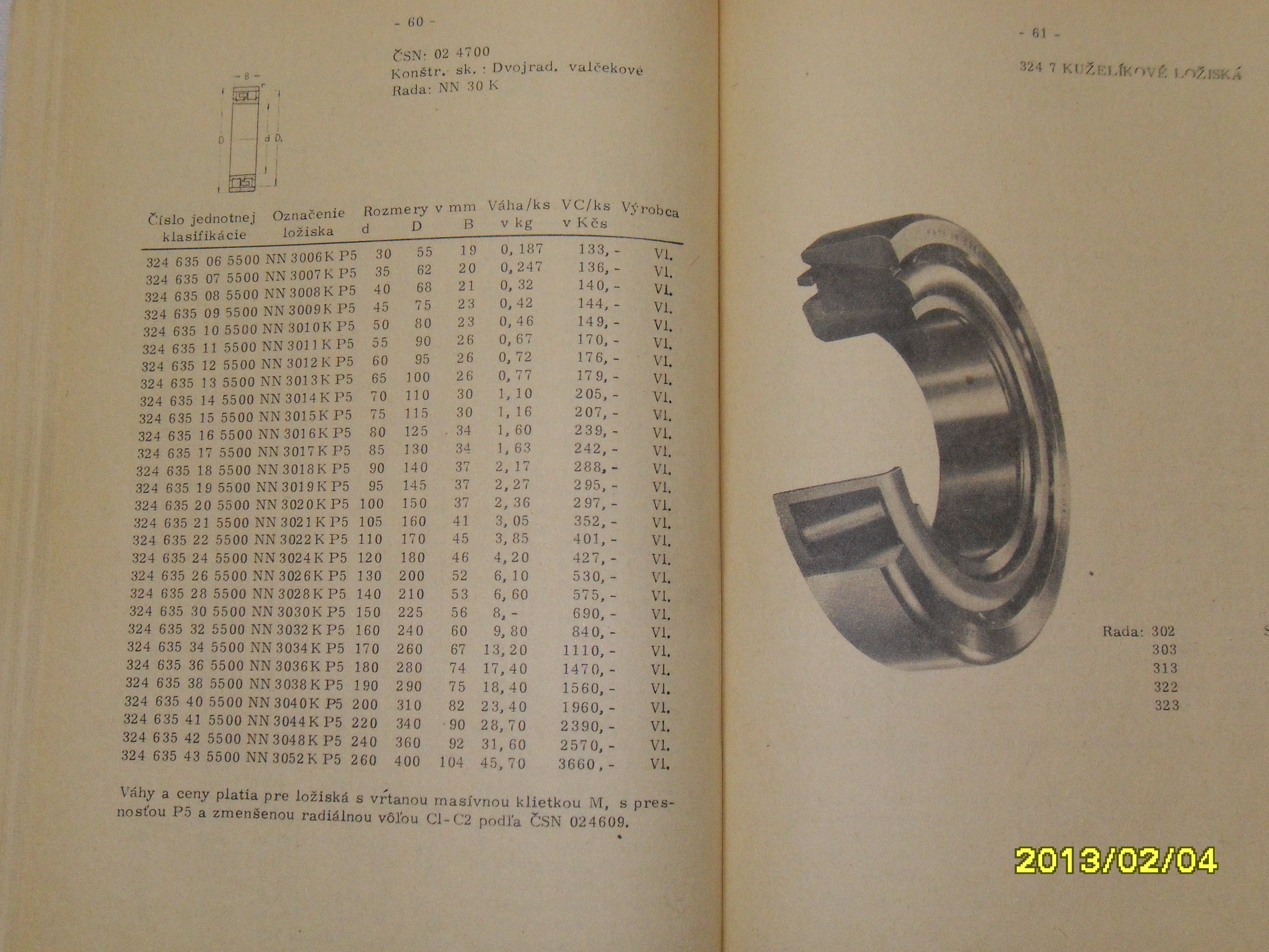

Na Schaublinovi 102 je vřetenové ložisko SKF NN 3009 K-SP( NN je dvouřadé, číslo 3009 není podstatné udává rozměrovou řadu, K je vnitřní kužel kroužku 1:12, pomlčka značí mosaznou klec a SP je super precision)
Protože k pořádné GO patří taky výměna ložisek, tak tohle přední stěžejní by bylo určitě dobrý, mimo těch ostatních celkem nezajímavých vyměnit taky. Problém je ten, že SKF už tyhle ložiska s mosaznou klecí nedělá(vím ale kde se ještě dají sehnat), ale dělají označení NN 3009 KTN/SP (to TN je polyamidová klec).
Otázka zní: má význam bazírovat na původní mosazné kleci? nebo by se dala zkousnout i ta polyamidová, při které je údajně, čemuž moc nevěřím to ložisko tišší? Nabízí mě náhradu FAG a NSK, které ty klece mají právě mosazné, ale zase to není SKF......... .

To je ono, nasazené na vřeteni, vnější kroužek je zvlášť ve vřeteníku

podle mě jak SKF tak FAG i NSK dělá špičková ložiska a osobně by mě nevadilo mít polyamid místo bronzu, ve finále stejně žádnej rozdíl nebude.. takže já bych se rozhodoval podle dostupnosti a ceny..

Dostupné jsou všechny do týdne, takže pak už zbývá jen ta cena Nejlevnější jsem na šel na ebay za 250 dolcků to SKF s polyamidem , u nás nejlevnější FAG NN 3009 ASK M SP za 4000kč už s daní, takže oproti tomu SKF je rozdíl cca 3,5k a to už je docela dost na to že by měli být kvalitativně stejné, tam bude někde zakopaný čokl.......
Aby jsi měl hlavu ještě více pýru, tak tyto ložiska dělali i v ZKL, označení NN 3009 KP xx, kde xx značlilo přesnost ( 51, 41). Už si to přesně nepamatuju a katalog ZKL nemám po ruce. Běžně se osazovaly do vřeten a pod. Sehnatelné bývaly prach mizerně a hodně mi to dělávalo starosti, jak je chlapcům zajistit. Když už se samozřejmě nedaly sehnat SKF, INA, FAG...

ano vím o nich, i ty přesnosti mám tak nějak zmapované, cena je něco kolem 2k, ale popravdě téhle variantě bych se chtěl docela vyhnout, minulej týden jsem toho hodně protelefonoval a ty zkl mě jako náhradu prý radši nabízet nebudou, takže netuším jestli je to srovnatelné, zas tak moc na tom šetřit nechci.......Josef píše:Aby jsi měl hlavu ještě více pýru, tak tyto ložiska dělali i v ZKL, označení NN 3009 KP xx, kde xx značlilo přesnost ( 51, 41). Už si to přesně nepamatuju a katalog ZKL nemám po ruce. Běžně se osazovaly do vřeten a pod. Sehnatelné bývaly prach mizerně a hodně mi to dělávalo starosti, jak je chlapcům zajistit. Když už se samozřejmě nedaly sehnat SKF, INA, FAG...
ono to je těžký některý ložiska dělá jen FAG jiné zase jen SKF a někdy je drahej FAG někdy SKF a někdy jsou nastejno.. mnohdy cena odpovídá tomu, že daný prodejce má s jedním z nich lepší nasmlouvané ceny a pujdeš k druhému a bude to obráceně.. podle mě daleko důležitější než jaké zvolíš je jak ho namontuješ, tomu bude odpovídat výsledná přesnost a životnost..

RaS píše:ono to je těžký některý ložiska dělá jen FAG jiné zase jen SKF a někdy je drahej FAG někdy SKF a někdy jsou nastejno.. mnohdy cena odpovídá tomu, že daný prodejce má s jedním z nich lepší nasmlouvané ceny a pujdeš k druhému a bude to obráceně.. podle mě daleko důležitější než jaké zvolíš je jak ho namontuješ, tomu bude odpovídat výsledná přesnost a životnost..
tak s tou montáží bych zas až takový problém neměl, je tam docela přesný otvor, a do něj jde hodně ztuha vnější kroužek, axiální vzdálenost vůči čelu vymezuje příruba, která to dotláčí......kladivem do toho mlátit nebudu No já asi udělám zkušebního jezdce a vyzkouším teda ten FAG a pak poreferuju, to skf by bylo z ameriky bez pošty, ale až na konci března, až si matka nahřeje kosti a tak dlouho se mě nechce čekat

Při nandavání ložisek doporučuju se vyvarovat jakékoliv ráně kladivem, která půjde přes valivé těliska. I u toho superdrahého ložiska se mohou tou ránou udělat plošky a pak to drnčí a je to logicky k ničemu.
Tak třeba trubkou, ideálně na lisu, ne rázy.
U těch dvouřadých válečkových se k tomu moc nepříjde, ty se natahují na kužel, ale třeba ty kosoúhlé a tak.

když už tedy došlo na ložiska , tak nejsprávnější postup montáže ložiska je ložisko vychladit /dát třeba na 3h do mrazáku /a ten protikus ohřát - ale rozumně !! , kdýž hřídel do ložiska - tak , naopak ložisko ohřát /třeba v oleji na 80 st./ a hřídel do mrazáku. pak to jde bez použití sily
Ložiska SKF ? ,tak být v klidu páč to dneska klidně pod tou zn. nechají vyrobit třeba v Číně. Ložiska raději vybírat pokud to jde tak , dle třídy přesnosti než podle značky .
