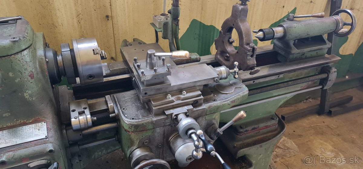

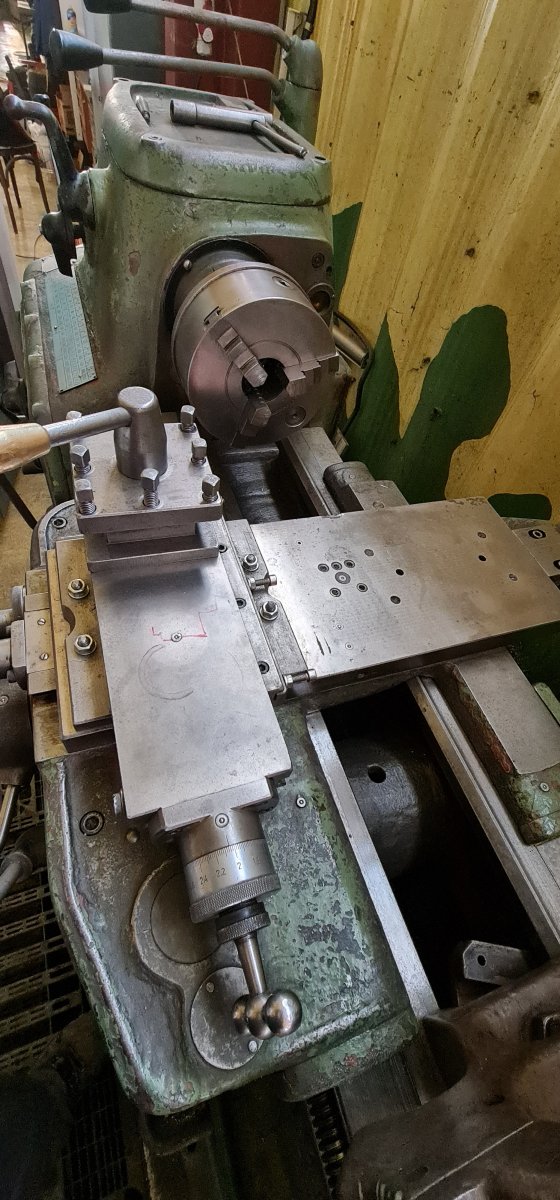

Neviem ci za rozumnú, ale myslím že za slušnú. Pôvodne chcel 2500e, ale potom sme sa dohodli na 2200e, s tým že ešte mi k tomu pridá strojný horák na plazmu, ktorý pasuje akurát aj na môj zdroj plazmy (on má rovnaký zdroj) , a ešte dáke ďalšie blbosti. Číže dákych necelých 55k českých? Dám sem aj fotky ešte z inzerátu, moje zatiaľ nemam, nenapadlo ma. Po stránke vzhľadu-farby nevyzerá nič moc, a aj som najprv rozmýšľal ci mam vôbec volať a dohodnúť obhliadku, ale nakoniec som to riskol. A aj fotky sú tak nešťastne urobené, že nebolo z nich ani moc vidno technicky stav, ten som zistil až na mieste, a zhodnotil, že sa oplatí zavolať tých strojárov, že ich asi zbytočne nepreženiem k vybehanej herke.
