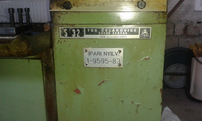

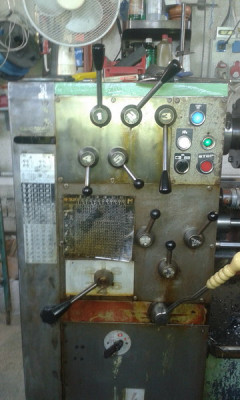

Já mám S32 a hovorý sa to že je to samé ako S28 len hranaté, a na S32 ide obrážať so strojným posuvom a pri tom universala stojí. Páčka č.5 do prava ,páčka 3 do medzipolohy, a ide to. Dávať pozor na málé triesky inak prestrihnete kolík ozubeného kolesa na oske posuvu. Keď sa to stane tak treba rozobrať celý suport (vlastná skusenosť).

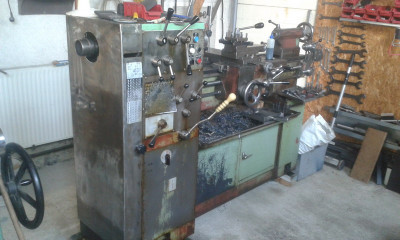

Ani náhodou mrkni sa na obrázky , na poslednom sú páčky v polohe obrážanie. Č.3 je v medzi polohe, vreteno stojí.

A ta medzi poloha je spolahliva? Neskoci paka niekam a bude bum bac?

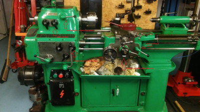

salus> musim potvrdit co pise MelegK, obrazeni u techto soustruhu jde.
Mne fungovalo u S28 obrazet jen v rezimu zavitovani. V rezimu posuvu mi, pokud si pamatuju, vypinala casto paka posuvu v zaberu i kdyz byla na tvrdo dotazena. Holt velke sily. Ale v zavitovani je to oproti posuvu o dost pomalejsi operace (max. rychlost pojezdu je nizsi).
Jde o konfiguraci viz muj obrazek. Udelal jsem popisky jak pro blbyho, ale jistota je jistota. :)
Nicmene moc prakticke to teda na S28 neni, jde jen fakt mala spona jinak ten soustruh vylozene trpi. Relativne nizka rychlost to dost limituje a pri rychlejsim zvratu opet ten soustruh trpi, chybi mu hmotnost a tuhost. Delal jsem to snad dvakrat a jen z nouze.
S28 konfigurace obrazeni v zavitovani
edit: jo a chce to nejak zafixovat vrteno, protoze jinak je rotacne volne! Ja mel udelany jednoduchy pripravek zezadu , nasroubovany na zavit vretene a chyceny na srouby loziskoveho vika.
