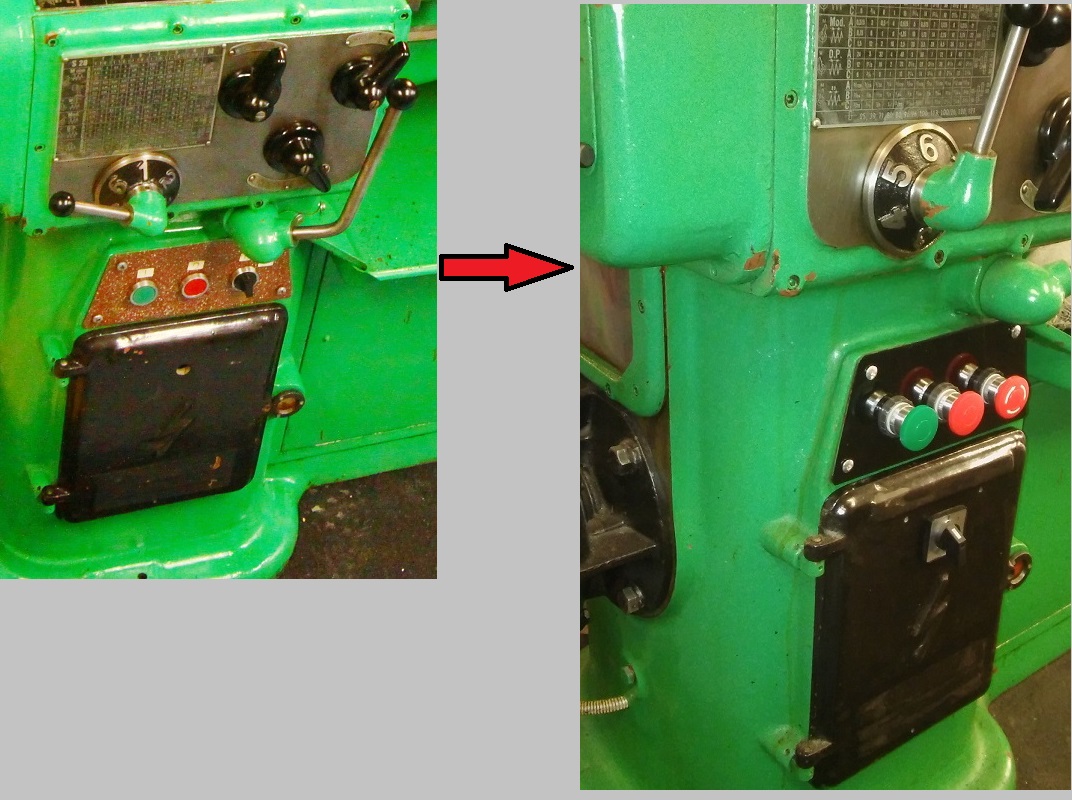

Musim se pochlubit. Po par letech jsem se dokopal k predelani elektriky zpet do nohy soustruhu a zaroven jsem si repasoval ovladaci panylek. Za vsechno muze cinska LED zarovka, ktera mi v lampicce vyhorela a vzala s sebou krom pojistky v tom externim rozvadeci taky stykac. :shock: Tak jsem to uz cele predelal dovnitr.

Borci, nemate nekdo jeste Zebraka s puvodni elektroinstalaci v noze soustruhu, nejlepe z 50tych let? Byl bych rad za detailni fotky. Dik

Bohužel, Můj byl zgenerálkován v roce 1976 a už mám kisnu vedle. Schéma původního zapojení by ti nestačilo?

Britt> Dik, schema mam, ale zajima me jake presne komponenty pouzili, jak je tam napasovali, typy a umisteni vodicu, no zkratka detaily. Muj stavajici S28 byl taky predelan s 70tych letech a
dostal ten hnusny velky hranaty rozvadec :? Zaobiram se uz delsi dobu myslenkou na renovaci veterana do puvodniho stavu, tak snad nekdo jiny bude mit nejake obrazky,

A budes na nem chtit delat, nebo ho dat do muzea? Protoze co sezenes za elektro demontovane, krabicove, suplikove, bude pravděpodobně za ta leta ve stavu na prd a budes muset vse repasovat, delat kontakty, skladat z vic kusu... Myslim ze lepsi je udelat vyzbroj novou malou a skovat ji do nohy a dat max stare ovladace pro vzhled.
Na hobíka to asi jde...

Bude to spis na vystavku, na praci mam toho stavajiciho. Ale je to beh na dlouhou trat :wink:
Zatim jen pomalu delam repliky prislusenstvi co se neda sehnat, jako zadni nozovy drzak apod. a sbiram podklady.

Dawe píše: 29. 5. 2020, 6:25 Britt> Dik, schema mam, ale zajima me jake presne komponenty pouzili, jak je tam napasovali, typy a umisteni vodicu, no zkratka detaily. Muj stavajici S28 byl taky predelan s 70tych letech a
Myslím, že budeš mít dost velký problém sehnat původní komponenty. Také jsem uvažoval o původní instalaci s původními prvky a na tom jsem taky vyhořel. Dnes se vyrábí náhrady, které jsou sice menší, ale také mnohem méně vydrží, takže jsem to vzdal.
Kámoš to má ještě v noze, ale nevím, jestli by mi dovolil to otevřít a nafotit. Opravuje startéry, alternátory a autoelektriku a soustruh používá pouze k přetočení sběrných lamel. :)

Britt> zkus se prosim zeptat, vsak otevrit ta dvirka a udelat par fotek je otazka jednoho sroubku a dvou minut. Kdyz ty komponenty budu znat, tak je casem i sezenu, chce to jen trpelivost.
