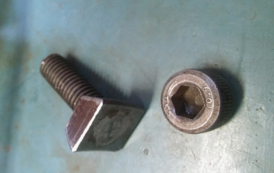

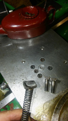

Borci, nevite jestli se daji nekde koupit ty M8 srouby s rybinovou hlavou ktere drzi nozovy suport?
Ty moje original jsou jak z blata, uz jsem dva strhnul a vyrobil nahradu, ale vyrabet se mi to uz v budoucnu nechce. Nevim jestli nejsou treba normovane?
edit> srouby s kladivovou hlavou tam nechci davat, v pasujici velikosti jsou moc uzke a nechtel bych vytrhnout tu drazku...

No myslim ze jsi si uz bohuzel odpovedel sam, ja je taky shanel a pak vyrabel😀

Tady si je můžeš koupit přímo od výrobce: http://www.intos-stroje.cz/s32/s32-s28- ... ove-hlavy/

Moc diky!

Tak já měl do sm16 trochu odlišné, skoro čtvercová hlava, ale dvě strany v radiusu. Omlouvám se, nenapadlo by mě, že jsou koupit. Kdyby někdo věděl kde koupit moje, budu rád.

Ono stuchat drazka ide aj udelatkom, akurat dlhsie trva.
Dawe
Příspěvky: 2522
23. 9. 2020, 9:05
Fajn pripravek, jen tu velikou vuli v suchadle mohl vymezit aspon dvouma sroubama. Takhle to asi nebude zrovna drazka pro pero v toleranci P9 :)

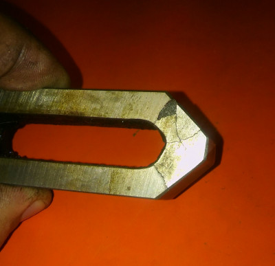

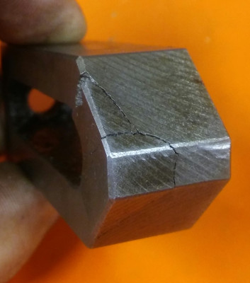

Mam posledni dobou nejakou smulu na praskani litiny u ruzneho prislusenstvi Zebraka.
Minule to byl mikrometricky doraz, predminule sverak a tentokrat jsem prozmenu objevil praskle dva kameny pevne lunety. Ja furt jenom varim litinu :D Mel to nekdo taky?

Tak to se mi naštěstí vyhnulo. Dorazy praskají díky přetažení a tady bych viděl podobný problém.

Britt> U toho dorazu je to jasne kvuli pretazeni, ale tady u tech kamenu mi to nedava smysl. Opravil jsem oba dva a schvalne zkusil jestli prasknou a pripadne pod jakym statickym zatizenim. Nepovedlo se mi ve sveraku, aby spraskly (zatezoval jsem to max. asi 5kN). Nedovedu si predstavit to hovado, ktere by takhle nejak dotahovalo lunetu :) Cili to muselo byt nejakym dynamickym, razovym zatezovanim, nejspise prejizdeni siroke podelne drazky upnuteho obrobku bez pouziti operneho krouzku. To mi prijde pravdepodobne.

Ty praskliny mohly vzniknout při uvolnění obrobku z upínače a vzpříčení v lunetě. Tím by vznikly veliké síly.

Milan199> to je fakt, ja uvazoval pouze o nehavarijnich pricinach. Odpovidal by tomu i charakter toho lomu, ktery zahrnuje priblizne polovinu sirky.
