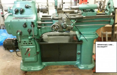

tak jsem si taky koupil s28 :) ..a Dotaz ma smysl davat DRO..z čela na posuv nožove hlavy ?,
viz foto..
Příspěvky: 10119
6. 6. 2021, 10:37
A není lepší se naučit na soustruhu normálně pracovat než na něj cpát berličky proti blbosti ?
Pochopím X a Z že nemusíš počítat jestli jsi už odjel jedenáckrát dokola plus pár milimetrů.

Na frézku jsem si dal DRO, ale na soustruhu ho nepotřebuji. Odměřím si vzdálenost, nastavím dorazy a už to frčí.

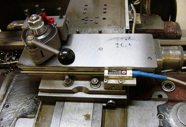

Je to prijemne, na svem smku ho mam, ale na nozovem suportu to je zbytecnost. Hlavne bys musel mit jednotku na ktere jdou nastavit dve zavisle osy. A bude to kecat kdyz ji natocis o nejaky uhel, pak bys zase musel prepnout na nezavislou osu...

ssmak3050
Příspěvky: 773
7. 6. 2021, 4:06
Charon píše: 7. 6. 2021, 5:58 Je to prijemne, na svem smku ho mam, ale na nozovem suportu to je zbytecnost. Hlavne bys musel mit jednotku na ktere jdou nastavit dve zavisle osy. A bude to kecat kdyz ji natocis o nejaky uhel, pak bys zase musel prepnout na nezavislou osu...
tak nak nechapu ....bylo by řešeno asi jak toto.. natočeni nož .suportu nema vliv na odmerovani toči se cely..
ale asi jak piši kolegove je celkem zbytečne -šlo jen o to zda koupit 2 ose DR nebo 3 ose...a zase ta cennova hladina je +- stejna takže ..3 osu..
jinak tak nake základy už na soustruhu mam ..(cca 18 let)..tak ono přeci jen s lety je človek liny a uz moc nevidi..ostatne najizdeni na zavity atd je celkem dobre s DRO..

ssmak3050 píše: 7. 6. 2021, 4:06 tak nak nechapu ....bylo by řešeno asi jak toto.. natočeni nož .suportu nema vliv na odmerovani toči se cely...
Vzhledem k prumeru (pricnemu smeru) ti to pujde o hodnotu DRO nasobenou sinem natoceni, vzhledem k podelnemu posuvu pak s cosinem, tak to asi bylo mysleno. Bud budes stejne hodnotu DRO prepocitavat, nebo budes potrebovat programovatelny DRO jak bylo psano. Ja bych tam nic takoveho nechtel.

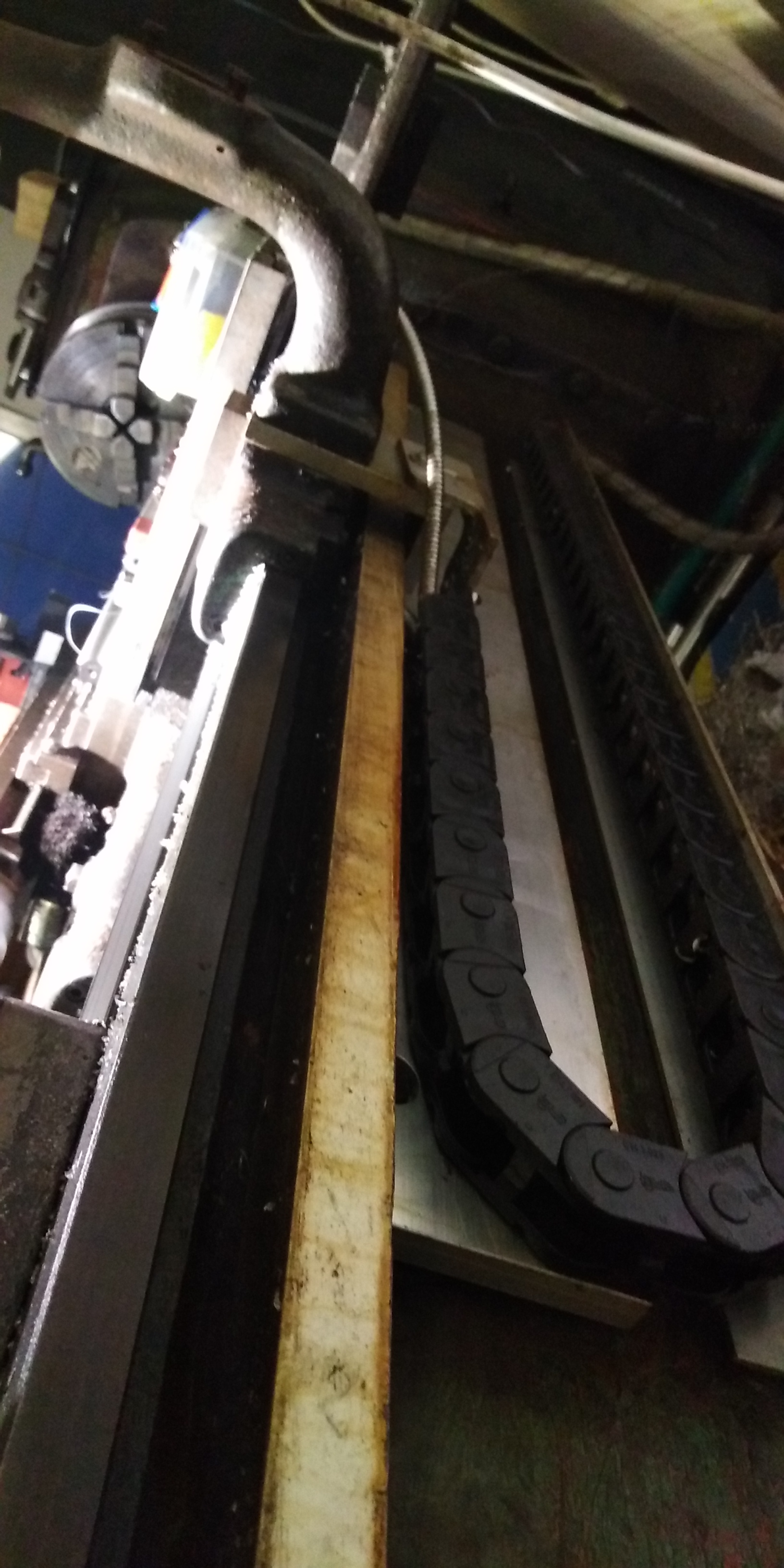

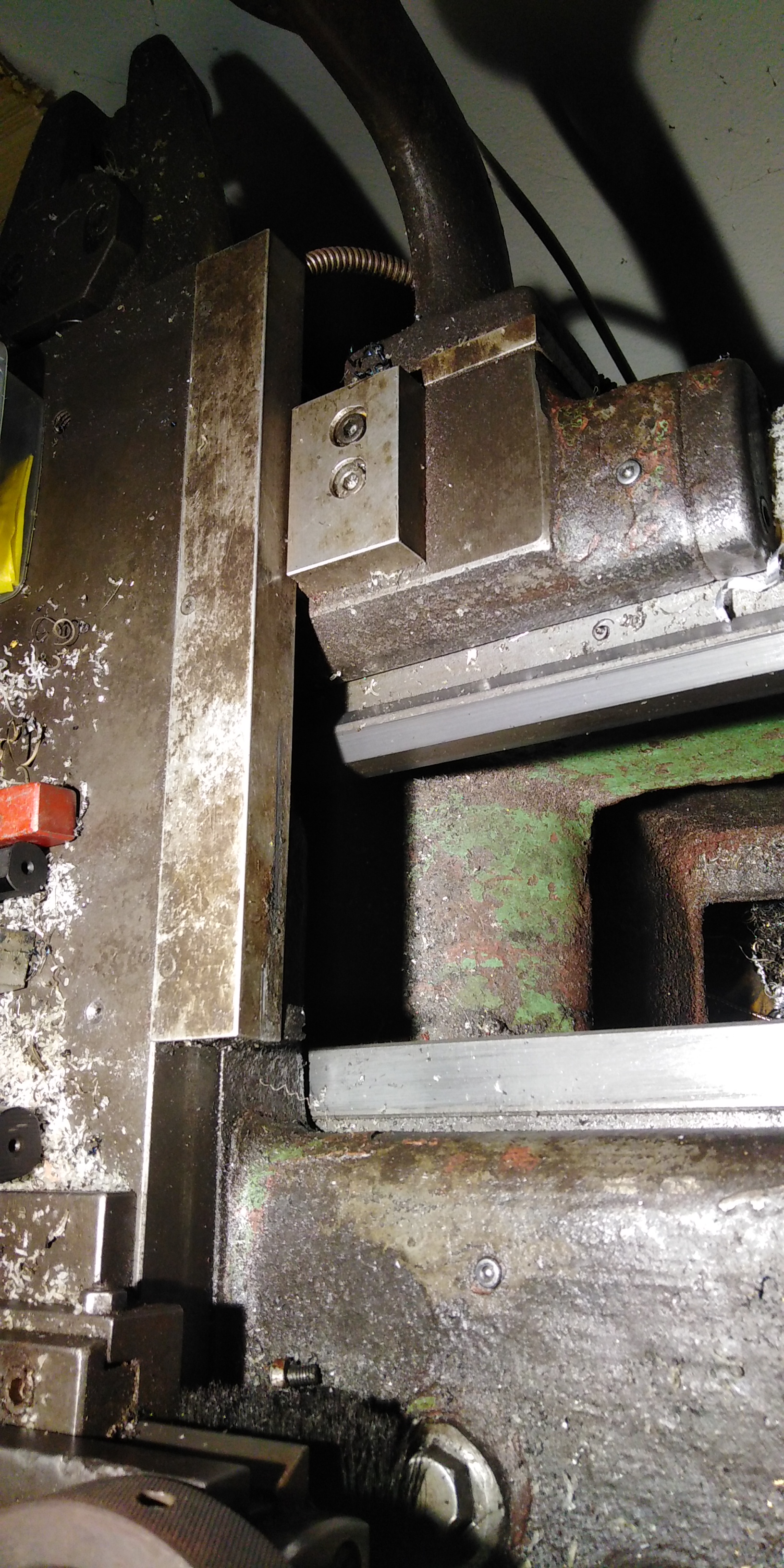

Já to mám takhle:
Takhle jsem to koupil, na detaily se mě neptejte. Koník bohužel naráží do krytu příčného pravítka.
