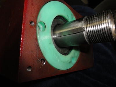

Je to (nedokončená) prestavba zo Sieg C3 na SC3, takže som kupoval náhradné diely na SC3, (takmer rovnaký sústruh ako C3).
Držiak motora som ako náhradný diel nenašiel a lôžka C3 a SC3 sú pri motore aj tak mierne odlišné - asi by mi do C3 nesadol. Vyrobil som vlastný držiak a lôžko je Dremelkou upravené do tvaru SC3. Motor je o dosť menší ako pôvodný, vojde sa tam.

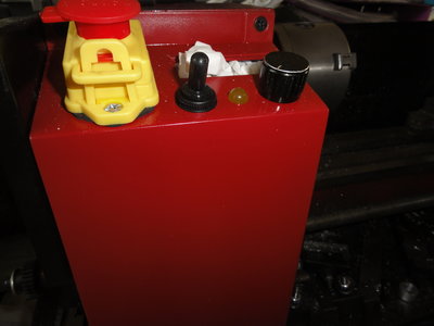

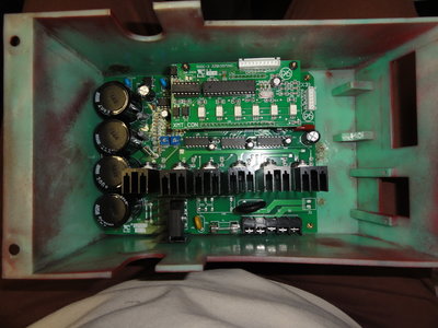

Elektronika: kúpil som riadiacu dosku SC3 s tým, že nebudem kupovať 10kOhm potenciometer za 18GBP ale nakoniec som dokúpil všetko ako má SC3 (doska s potenciometrom, spínač, reverz). Box na elektroniku SC3 sa dá kúpiť ale chcel som aj otáčkomer, takže som upravil starý box - premiestnená poistka, všetky ovládacie prvky premiestnené hore, zatavené nepotrebne otvory, vytmelený a nastriekaný. Nedal som kontrolku zapnutia, na paneli je málo miesta, rozsvieti sa displej otáčkomera (keď príde z Číny). Čo sa týka elektroniky, ešte som kúpil dosku s EMC filtrom ktorú som zatiaľ nepoužil. Podľa katalógu v SC3 je, aj v SX2 ju mám ale do boxu sa nedá vtesnať. Dosť som musel hľadať kde ho vlastne montujú - ak je použitý tak je v plastovom boxe priskrutkovaný vzadu na vretenníku ale väčšinou filter nie je, iba jeden feritový krúžok.

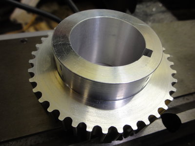

Remenice som vyrábal z čínskych polotovarov. SC3 má 20/40 zubové remenice a dajú sa kúpiť, ja som vyrábal 18/40 zubové, remeň 5M. Na vretene treba predlžiť drážku na pero. Snáď ešte ceny, kupoval som z arceurotrade takže sú v GBP:

SC3-112 Main Control Board - Complete £123.25

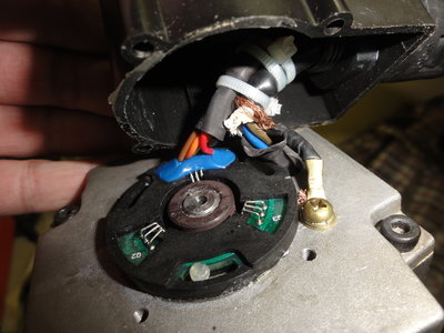

Ta řídící deska je jako pro třífázový motor - je to tak?

Neviem sa z toho prestať tešiť. So starým DC motorom stačilo trošku pritlačiť, najprv začali drnčať plechy 50Hz frekvenciou, potom sa motor vypol. A to som mal menšiu remenicu na motore.
S novým pohonom sa vreteno nedá zastaviť. Chcel som otestovať chybovú LED preťažením motora, či je správne polarizovaná. Otáčky na minime, hliník 7075 o priemere 18mm ale motor som nezastavil, tlačil som až som zlomil doštičku na noži. Uvidím čo to urobí na oceli väčšieho priemeru.

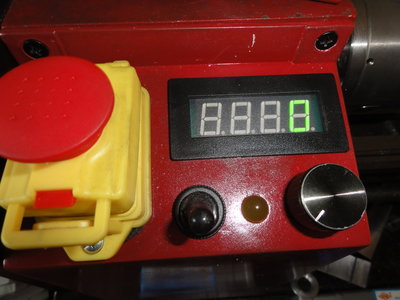

Otáčkoměr bude mít Laco asi na vřeteni

Jenže jednodušší, pokud už tam ten sníma na vřeteni má, použít ten.
Áno, je tam výstup. Dá sa na to kúpiť hotový kit otáčkomera za 50USD (Hacking the SX2 Mini Mill) ale je to len plošák, treba ho tam nejako namontovať - vyrobiť nejaký rámček a tiež cena je dosť vysoká.
Ten čínsky čo mám si všetci čo to montovali na rôzne frézky pochvaľovali a nainštalovať sa dá za hodinu. Len ten môj nefunguje dobre, preblikavajú číslice a po zastavení vretena ešte asi 20s na displeji svieti nejaký údaj.
Čo už, čína, niekedy to nefunguje - budem ho mať aspoň ako kontrolku zapnutia
