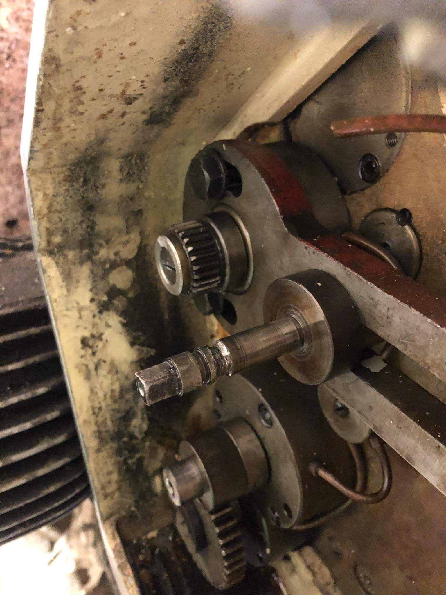

Zdravím, vyskytl se mi problém. Dovezl jsem si soustruh domů a při kontrole jsem zjistil, že se mi protáčí ozubené kolo na posuvu kde nemá. Při sundání kol z hřídele jsem zjistil, že na kluzným pouzdru je ulomený klínek. Patrně z nedostatečného či žádného mazání hřídele a kluzného pouzdra se na hřídeli vydržela drážka. A otázka zní. Co s tím? Dá se to ještě někde sehnat? Jde to nějak vyrobit? A jak se ti vůbec správně jmenuje? Je to kluzné pouzdro nebo ložisko?
Příspěvky: 5225
18. 1. 2021, 8:02
Ale na te vydrene osicce se to ale otacet ma. Mas soustruh, takze vytocit to neni problem.

Protože SN320 je rumunský klon české S28, je spousta věcí u SN320 řešena podobným způsobem. Na lyře je upevněna ta tvoje vydřená hřídel, na kterou se nasazují výměnná kola. Ta jsou spojena nábojem, na kterém je pero proti vzájemnému otáčení těchto kol, takže vznikne dvojkolo. Aby bylo možno vyměňovat kola s různým počtem zubů tak je to provedeno právě pomocí toho náboje. V něm má ale být bronzové pouzdro, které tvoří kluzné ložisko, které se na hřídeli má protáčet. Viz obrázek (S28), ten náboj je červeně označený.

Ciste k te poznamce s mazanim. Muj tyhle kola nemazal co jsem ho dovezl. Zjistil jsem ze je prodrena trubicka od olejove pumpy co vede nad prevodovku posuvu odkud se maze prave i tahle cast. Tak si prosimte zkontroluj ze to maze, protoze jestli ne, tak se ti nemaze ani prevodovka (pokud to teda neni jenom ucpany).
