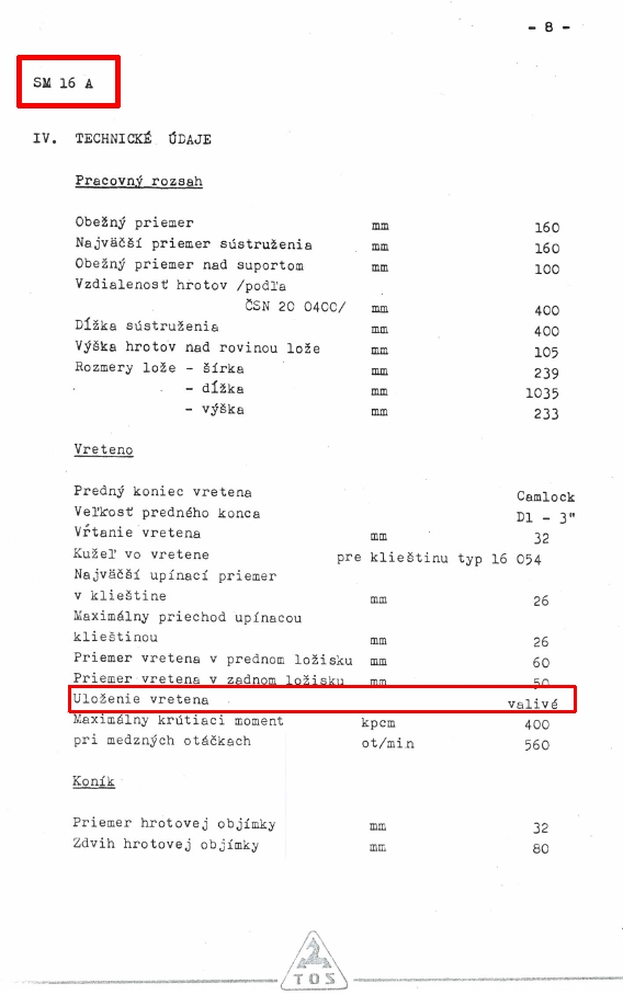

tak ono u vsech starych stroju budes mit problem s dilama ten soustruh je stary vic jak 30 let a kdyz dily budou a budou nove delane tak nepocitej ze to bude levna zalezitost. Bud rad ze je tady aspon napsane cislo remenu. Ä kde se dal koupit. V kazdem pripade tento soustruh jde vzdy prodat za cenu co se koupil. Tak Acko ma kluzna loziska ve vretenu to take nevim jestli je vyhra.

dess píše: 29. 10. 2021, 12:56 tak ono u vsech starych stroju budes mit problem s dilama ten soustruh je stary vic jak 30 let a kdyz dily budou a budou nove delane tak nepocitej ze to bude levna zalezitost. Bud rad ze je tady aspon napsane cislo remenu. Ä kde se dal koupit. V kazdem pripade tento soustruh jde vzdy prodat za cenu co se koupil. Tak Acko ma kluzna loziska ve vretenu to take nevim jestli je vyhra.
No tak to moje áčko rozhodně nemá. Má vepředu u camlocku válečková a vzadu tuším kuličková. Nevim na jaké SM16A jsi koukal :mrgreen:

dess píše: 29. 10. 2021, 12:56 Tak Acko ma kluzna loziska ve vretenu to take nevim jestli je vyhra.
Nemáš náhodou hokej v pojmech kluzné versus valivé uložení?
