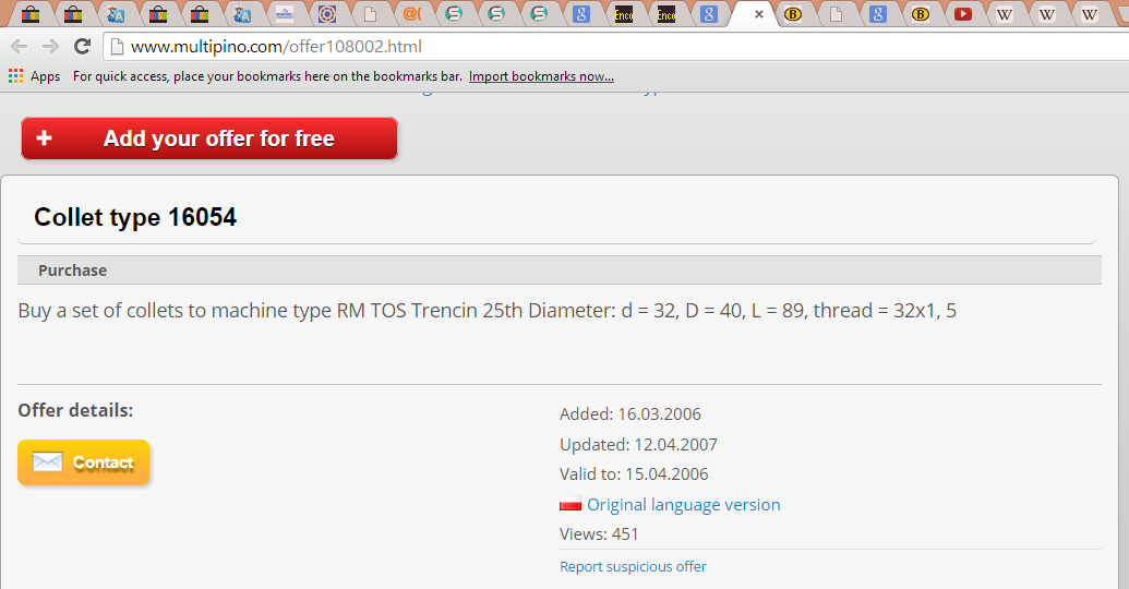

Ešte som trochu posnoril na nete a našla sa jedna zmienka o type 16054:
Sú tam uvedené aj rozmery - závit 32x1,5. Porovnal som to s typom 5C - tam by mal byť vonk. závit 1,242x20. Ak je to v palcoch, tak po prepočte na mm to vychádza 31,55x1,27. Tak neviem, asi to nebude 5C - to je zjavne imperial, zatiaľčo 16054 zrejme metrika.
Stačilo by mi vedieť, či sú to tie isté klieštiny, čo sa používajú na SV 18 - tie sa dajú zohnať.

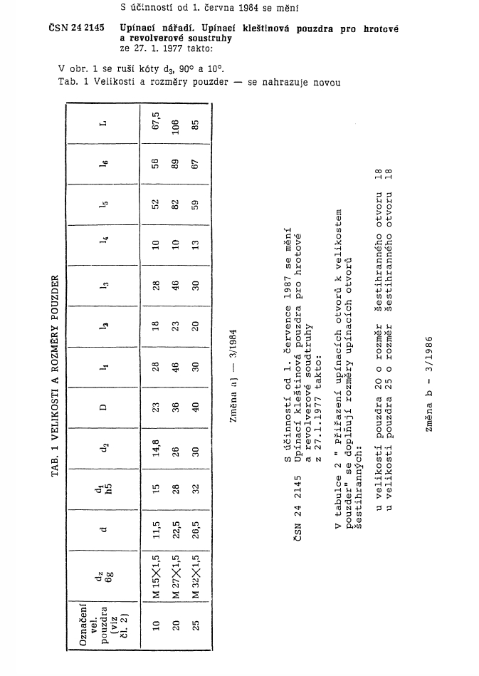

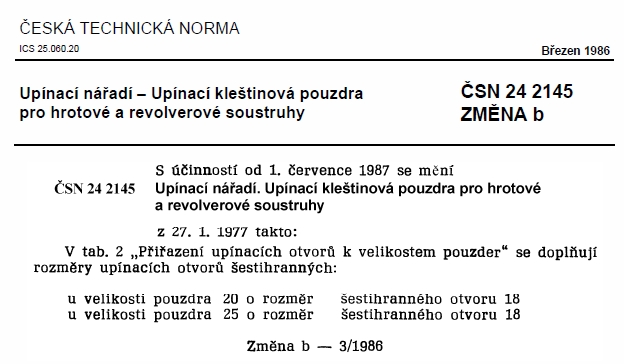

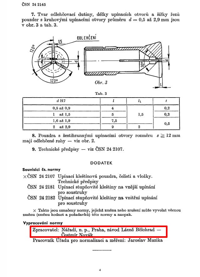

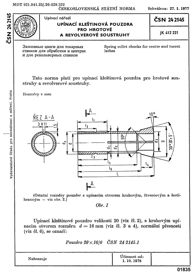

Vďaka, podľa rozmerov uvedených v katalógu sa nápadne podobá typ ČSN 242145 veľ. 25. Napísal som do Depragu, tak sa uvidí čo odpíšu.
Tak v tom DEPRAGu by o tom asi něco měli vědět, protože je to vlastně nástupnická firma dřívějšího NAREXu. Kromě toho se i podíleli na tvorbě normy ČSN 24 2145 a jiných norem týkajících se kleštin. Možná Ti pomůžou k identifikaci i přiložené obrázky.

Dík za tie normy, počkám čo odpíšu z Depragu. Eventuelne môžem zmerať uhol kužeľa vo vretene, ale to až keď nahodím nazad suporty, teraz sú totiž rozmontované. V každom prípade, mám podľa čoho identifikovať.
Inak všimol som si, že klieština ČSN 24 2145 má uhol 30,5° - toho 0,5° do plusu sa eliminuje vtiahnutím pri upnutí? Teda vreteno by malo mať kužeľ 30° ak správne dedukujem.

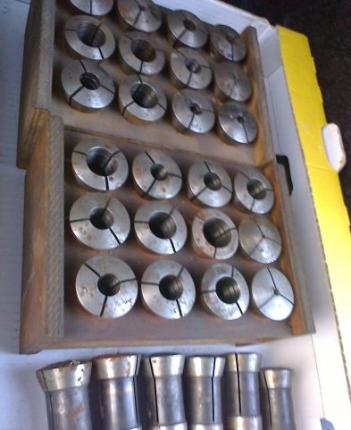

po letech téma oživím.
Na bazoši jsou k mání tyhle kleštiny
https://www.sbazar.cz/zdpintrava/detai ... ova-hlava
kde zavit je 32mm stoupani 1,5 a celkova delka je 90 a 115 mm
Které budou pasovat do sm16A? Teď nemám žádnou abych to porovnal.
Citovaná norma uvádí rozměr 106mm na délku, takže nesedí ani jedna.
Poradíte prosím někdo?

díky moc. Doprohlídl jsem pořádně tu normu a jsou tam dvě aktualizace. A ty udávají už celkovou délku 85mm. Z Deperagu jsem se dostal ke katalogovému listu a pro SV18 udávají také 85mm délky. Takže ty kratší by měli být na SV18 a ty delší budou možná ten starší typ. Jsem zvědavej co naměříš.
