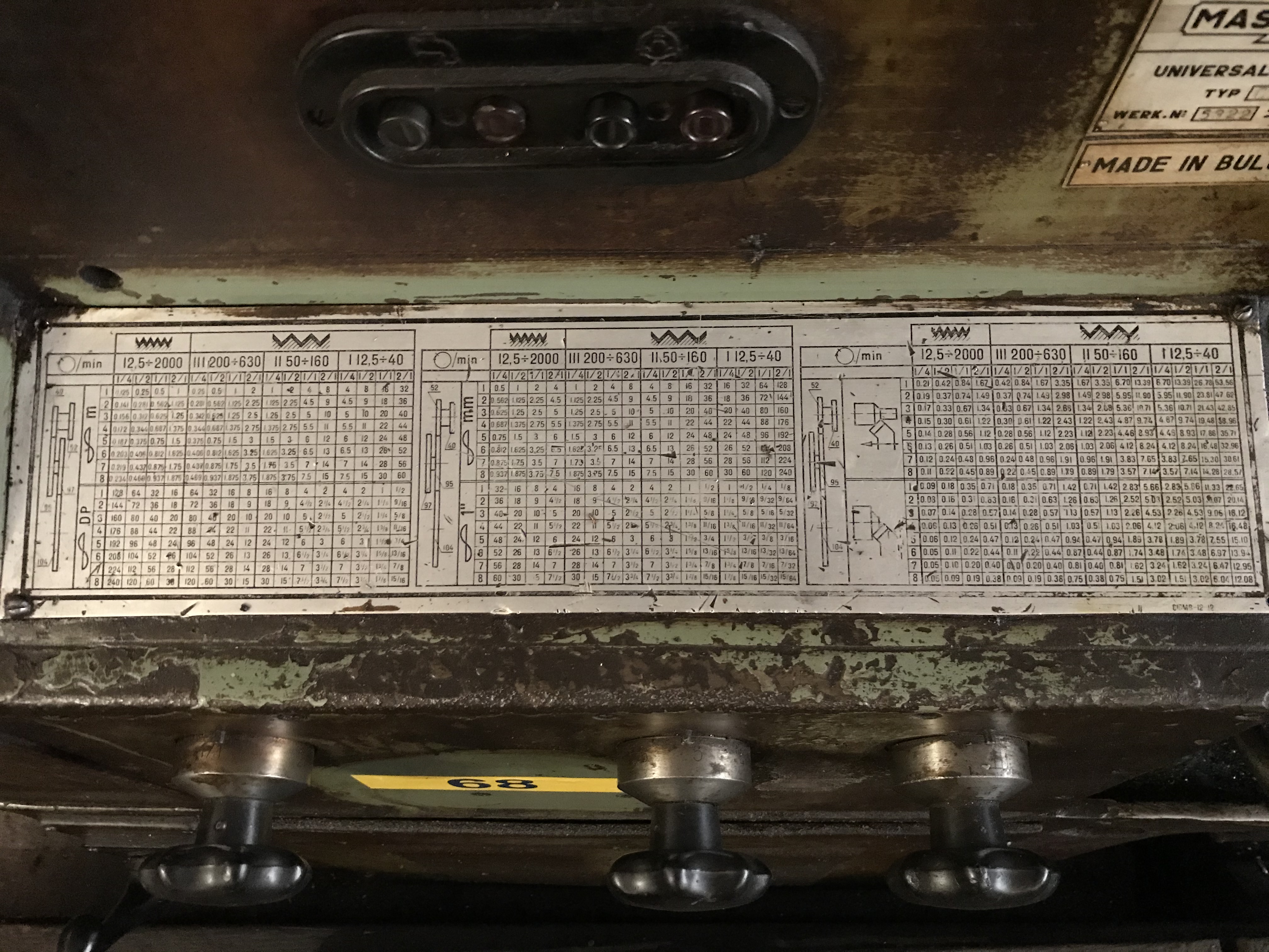

Dobrý den,
Máme stejný soustruh doma,ale bez posuvový tabulek. Nikde se mi nedaaří je najít.
Bylo by možné ji vyfotit, nebo z manuálu?
Děkuji moc za odpověď.

Ja mám v robote c10mb. Sem tam na ňom robím. Je to v podstate to iste. Myslím sú že je to poctivý a celkom aj presný stroj navyše má aj rýchloposun a automatické mazanie suportu to je tá páčka na boku. Akurát si treba zvyknúť na opačne spúšťanie spojky.

Tabuľka zavitov

Paráda, děkuju moc. Moc jste mi pomohl sháněl jsem je dýl jak rok všude na internetu, i na bulharských stránkách a nedařilo se.
