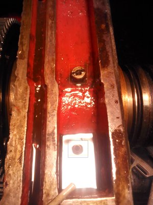

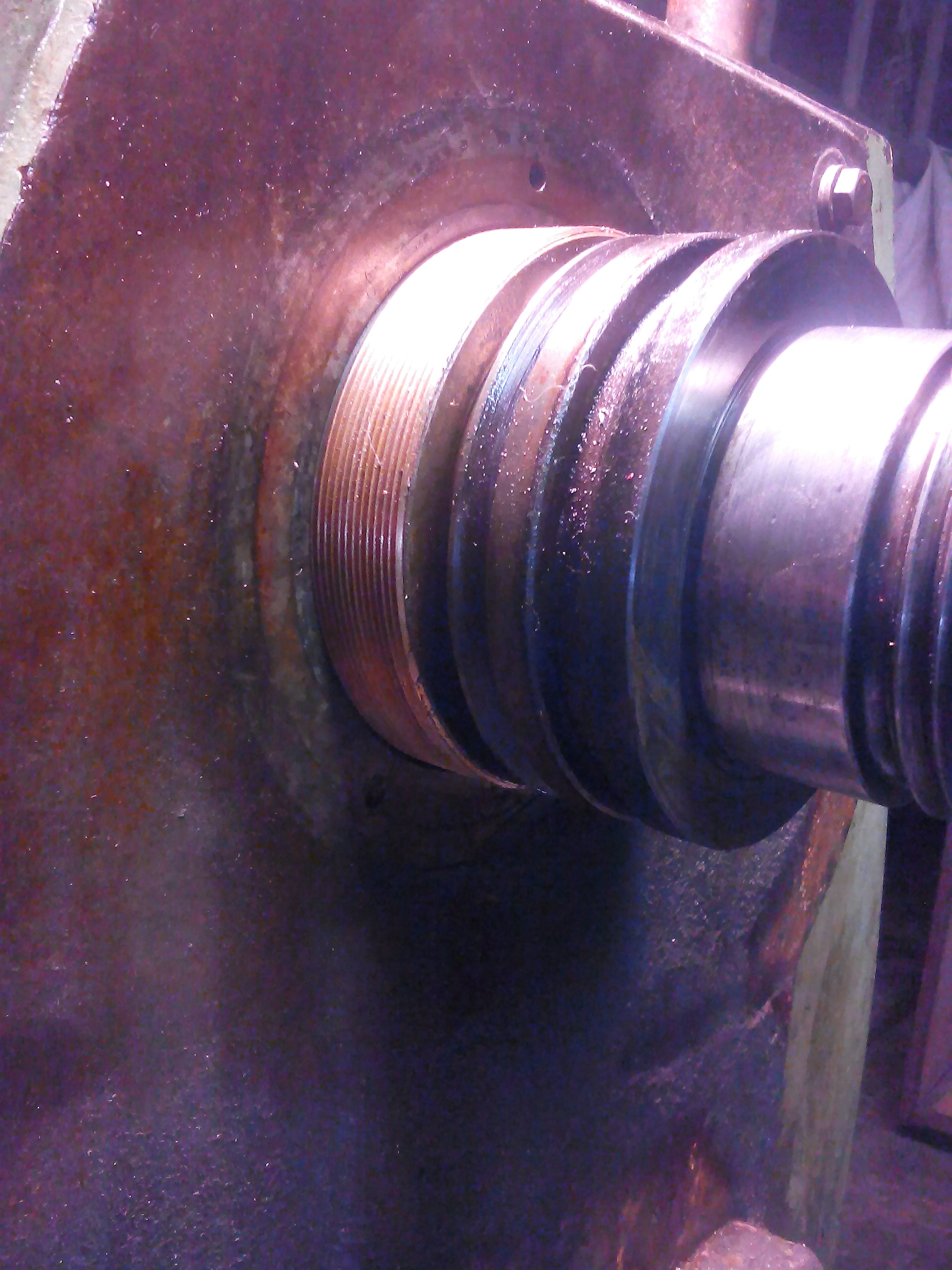

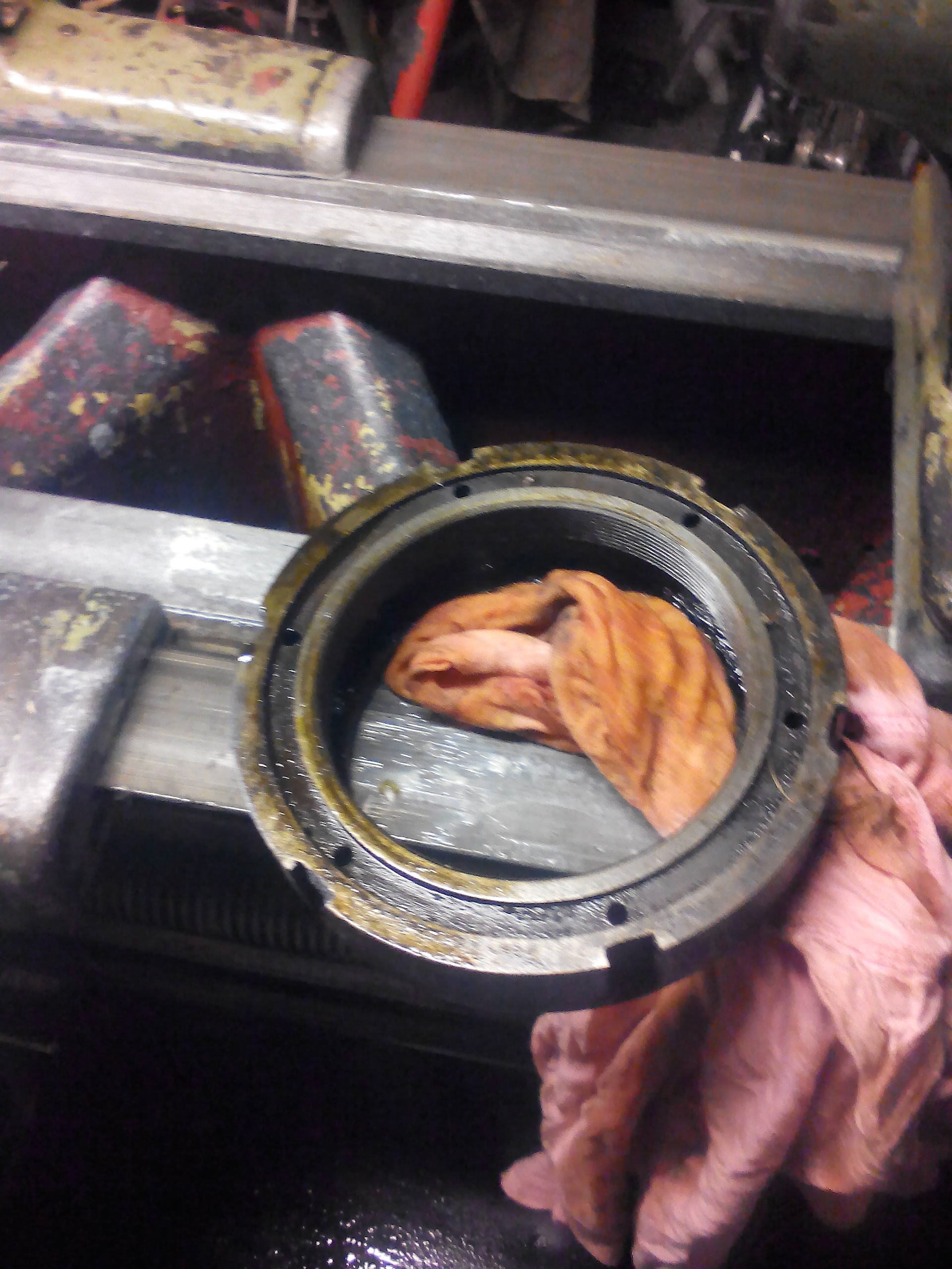

Ahoj mohl bych poprosit o radu či názor,
Jak je mazáno vřeteno pod sklíčidlem ?Olejové čerpadlo tlačí olej do rozdělovače ,ze všech trubiček mi teče olej proudem jen z trubičky ke vřeteníku ukapává ,je to způsobené tím že ji někdo přiskřípl krytem převodovky .Zkrátil jsem ji ,nastavil bužírkou ,uznávám je to nic moc chtělo by ji vyměnit celou .
1 .OLEJ BY TAM MĚL ASI TÉCT PROUDEM NEBO VÁM TO TAKY JEN UKAPÁVÁ ja už tam nemam olejoznaky.
2Podle návodu by tam mělo byt knotové mazaní Ale generálka je podle štítku 1970 Na první pohled jsem tam knot nenašel .Je tam čep s drážkou a vevnitř zavit (žluty čvereček).Nevíte prosím jak to funguje .Neměla by ta trubička vest až k tomu čepu možná je to už torzo nějaké maznice nebo tam chybí ten knot. Navic mi ta trubička konči na začátku komory kde je dírka (modry čvereček).Je pod urovní ,v nejnišim mistě komory.Myslel jsem že ta dírka vede k vřeteníku ale když do ni fouknu vzduch tak se zdá že je to přepad a vzduch leti do převodové skříně. Neměl byste někdo prosím fotku jak to tam je ,když to funguje.
Podle mě. Pod krytem vřeteníku jsou dvě dírky .Tou vrchní by měl přitékat olej, plnit kroužek a přebytečný olej odtéct spodní dírkou zpět do převodové skříně.
Zatím jak to mám tak se mi zdá že se olej nemůže dostat do te horní dírky .Omlouvám se že jsem to tak krkolomně vyoslil ale snad to někdo pochopí a poradí DĚKUJU
