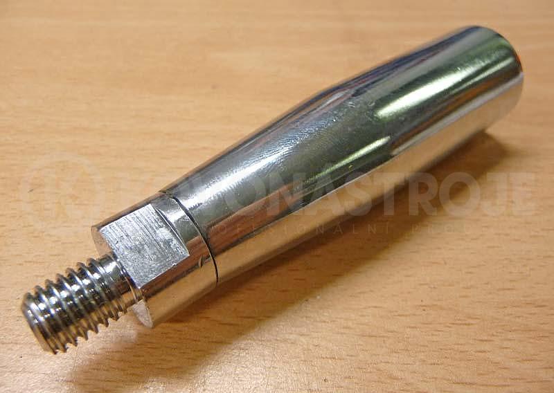

Už nejsem v dílně tak jsem pokradl fotku z kovonástrojů. Klasika kovová neprůchozí.
Na hobíka to asi jde...

Tak přesně tyhle 3 otočné kličky, si z Kovonastrojů teď koupil známý na brusku
Fakt nejsou vůbec špatný a za tu cenu- To se nedá vyrobit a taky proč to vyrábět když stojí 165,53,-kc

Na mém stroji je tedy jediná co se točí a to na kole koníka, kde ale není šroubovaná ale prostrcena skrz díru a konec je roztemovan. Na ostatních ovladačích jsou šroubované ale pevné, jednu na podélný posuv jsem i dodělával, byl tam jen steft.

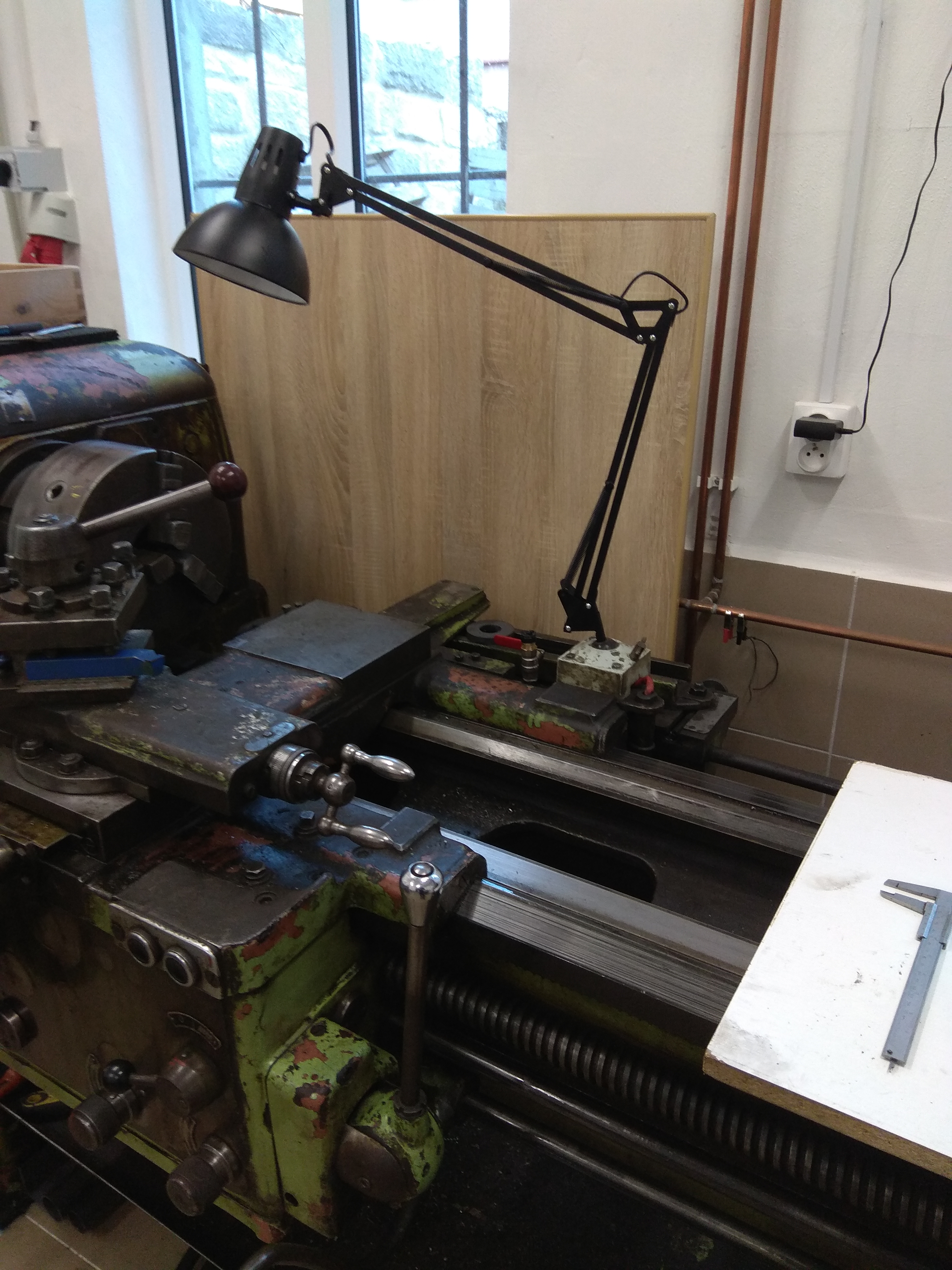

Sláva už mám světlo, základna původní s koupí a do toho napasovaná kloubové svítilna, plus vedle příprava na chlazení.

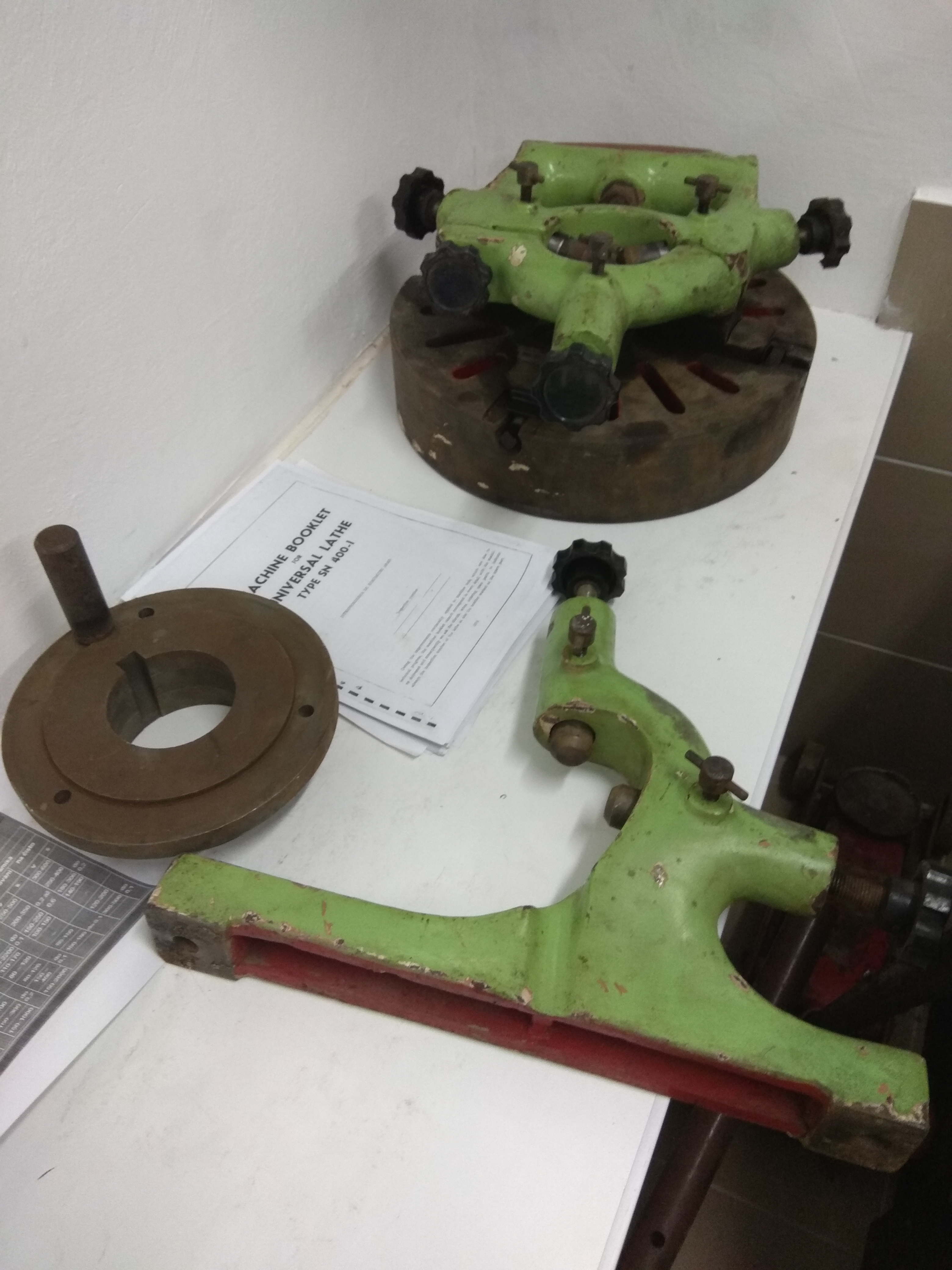

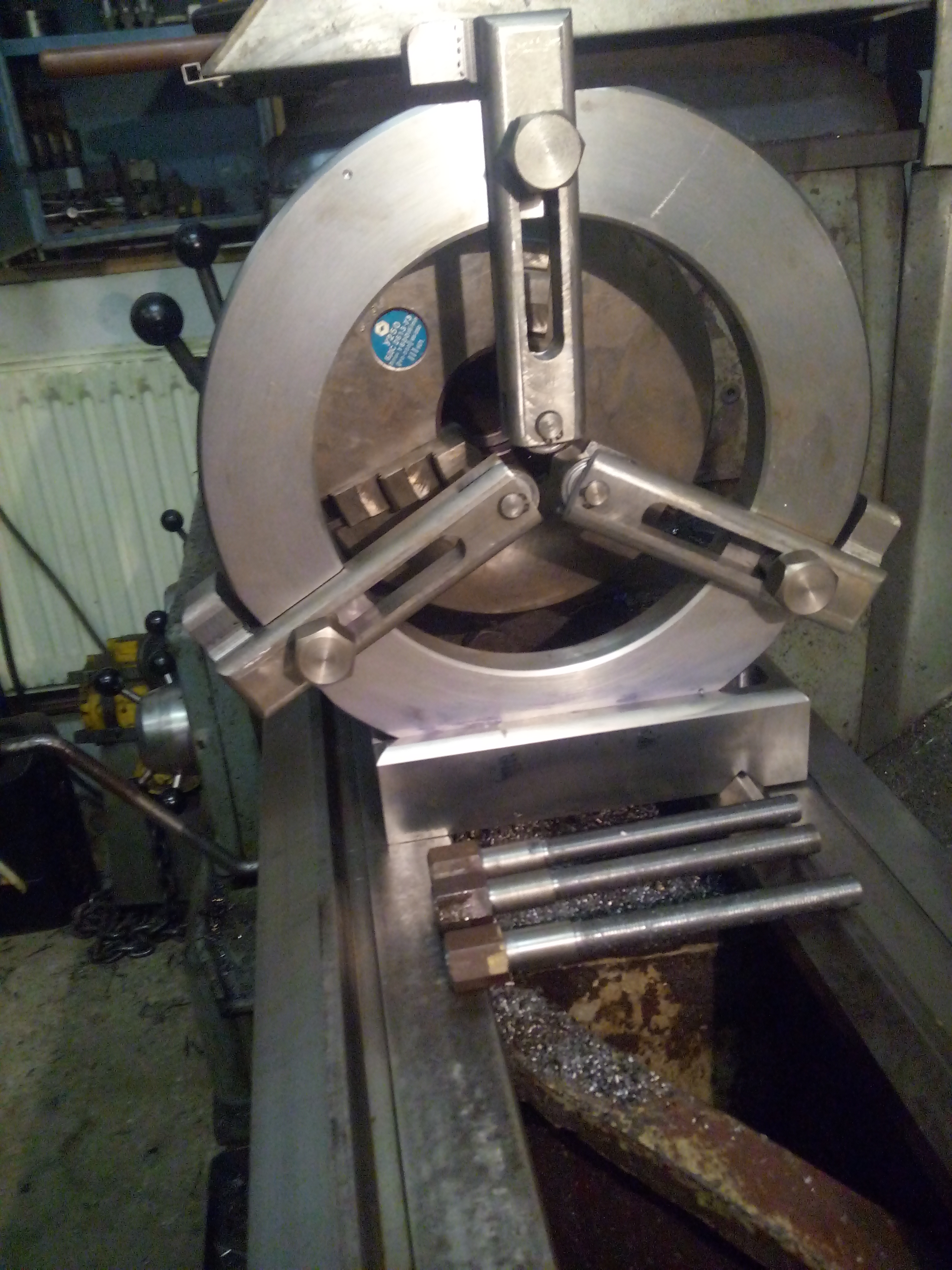

Tabulky jsou hned na první straně. Myslím, že ten Váš by věkově měl odpovídat tomu mému. Lunetu jsem použil z SV 18 - vyfrézuje se mezideska. Jinak lícní deska pasuje z SU 63. Má stejný kužel, jen jsem musel udělat mezikruží na závity a zakolíkovat. Myslím, že na tom SU je závit cca 140 mm - už si ten rozměr nepamatuji přesně, tady je 154 mm. Větší luneta je ve výrobě...

Kdyby bylo třeba něco odmerit tak mám obě lunety, prirubu s steftem asi na srdce i lícní desku, řekl bych, že vše je origo. Fotku přidám až sebehnu dolů na dílnu.

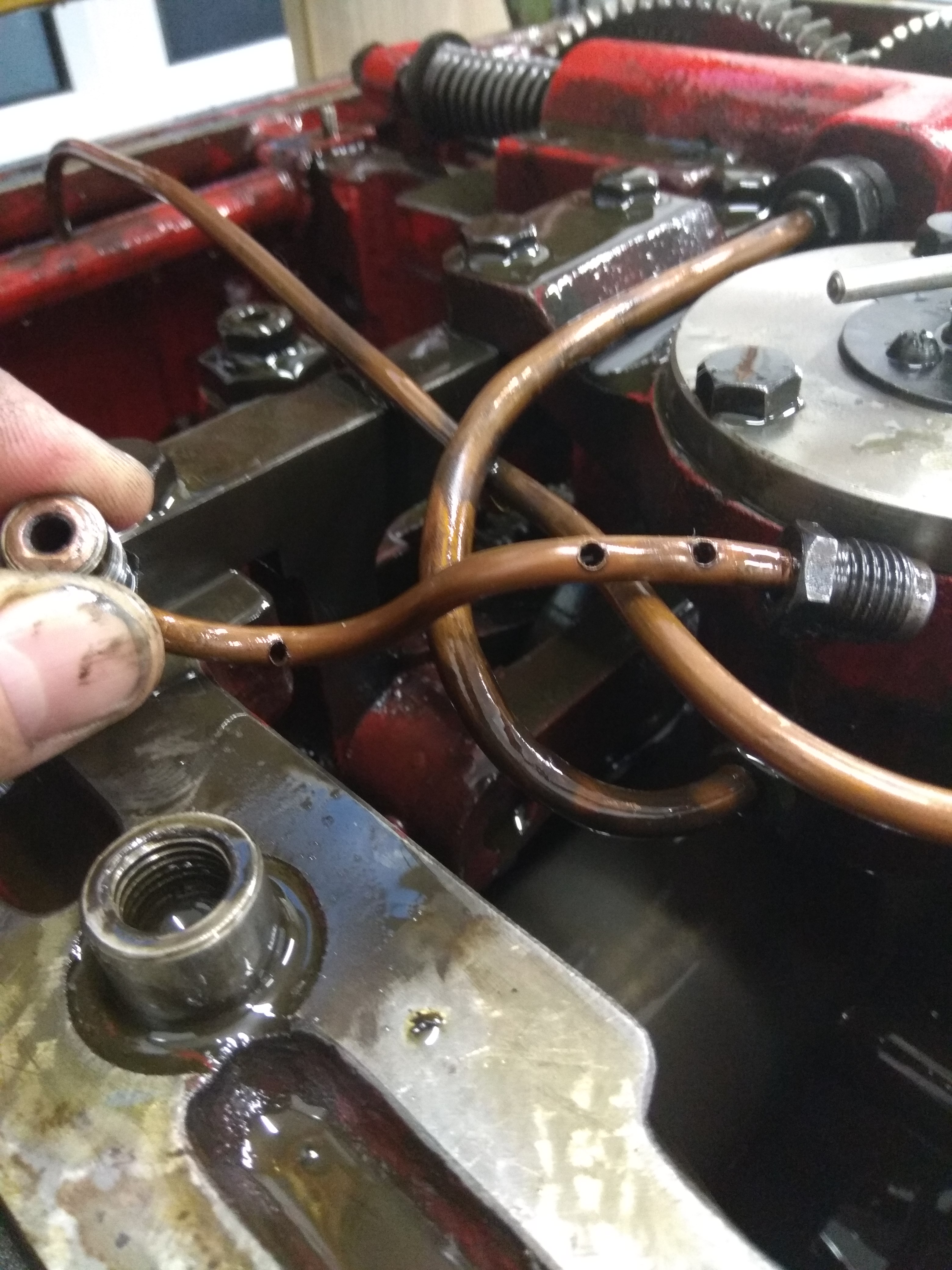

Vypral jsem stírací filtr, sesadim a kontroluju jak to maže a koukám, že s trubky co vede k zadnimu lozisku vřetene teče olej jak kdyby byla trubka prasklá, tak ji vyndám a ona má vespod 3 díry, máte to stejně?
DwPetr
Příspěvky: 4878
8. 1. 2020, 3:05
To jsou teda pořádný lochny

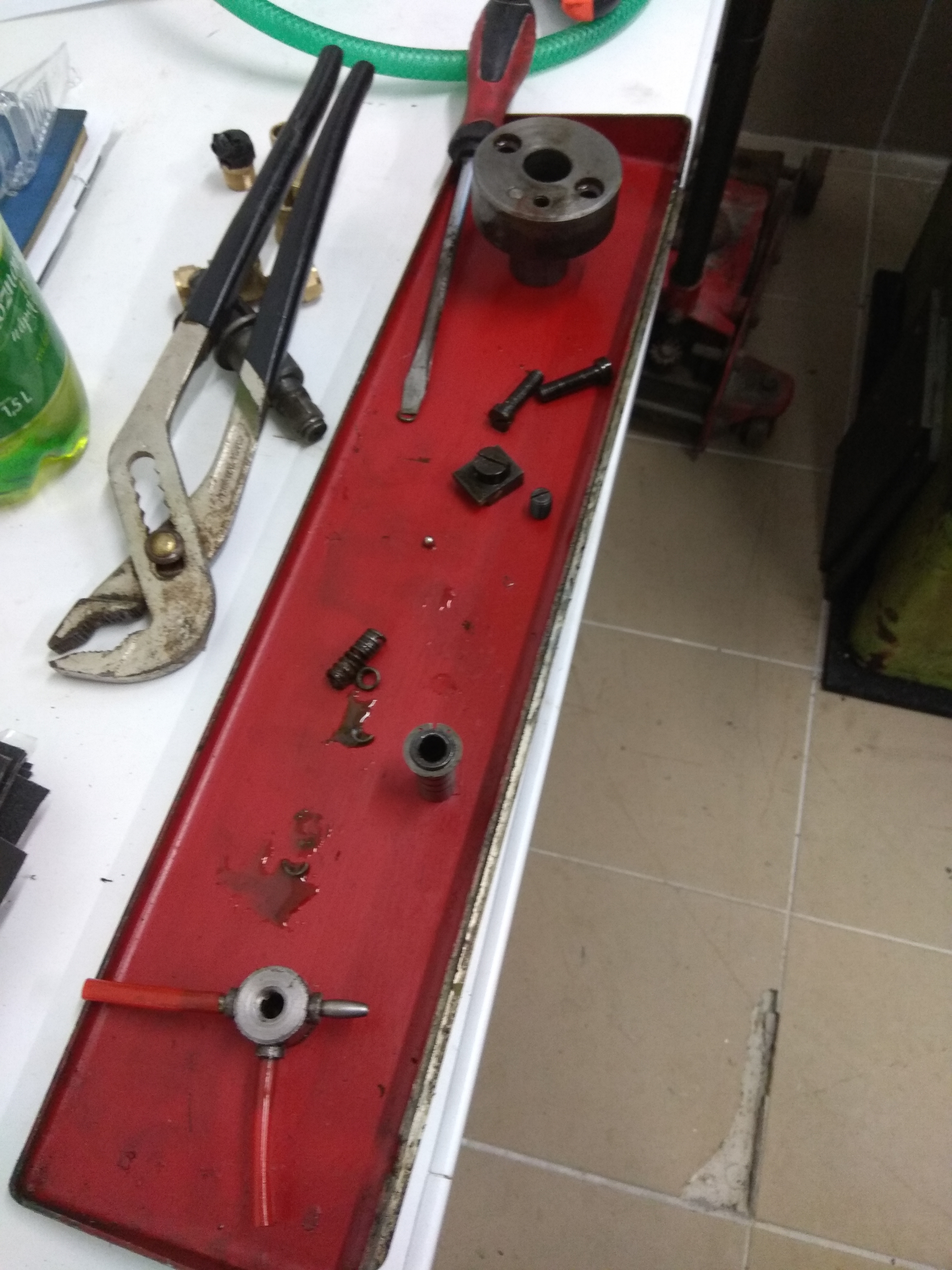

Tady ještě foto olejového čerpadla nortonu, měnil jsem tam zlamanou pružinu.
Příspěvky: 2264
8. 1. 2020, 8:40
Ahoj, promiň moc si to nepamatuju, ale nějaký díry tam byly...
