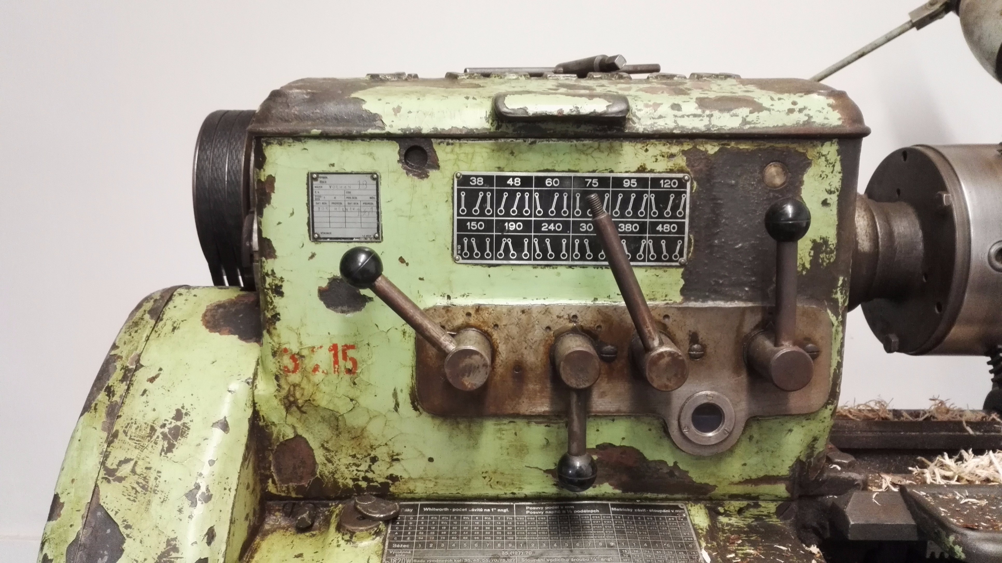

100x lepší je původní otlučený povrch, jen případně umytý atd, než to "naštětkovat"

jen se mi z naštětkovaných strojů zvedá žaludek
proti kvalitně udělanému novému laku nic nemám, ale to znamená mašinu do šroubku rozebrat atd atd
obrovské množství práce
na to každej koule nemá
pokud ano, klobouk dolů
i ta 80 let stará špína, rez a olej při umytí Supermafrasolem a jemu podobnými přípravky doslova steče dolů
s nějakým benzínem, petrolejem atd se to vůbec nedá srovnat

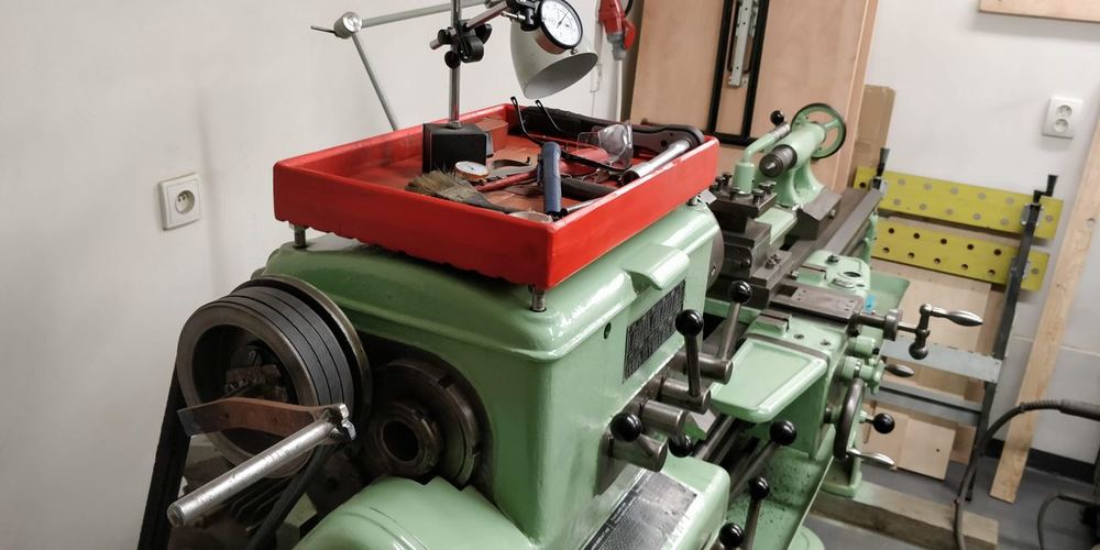

Wurm7: já to dělal narychlo. Na kompletní rozborku nebyl ani čas, ani zkušenosti. Nicméně není to štětkování a vypadá to líp jak předtím. Mám to hlavně pro radost a učení se.
K postupu - některé vrstvy šly loupat špachtlí, zbytek jsem otloukl majzlíkem a dobrousil (převážně složeným kotoučem do flexy).
Tam, kde byla litina hodně hrubá jsem na holý kov nanášel tmel se skelnými vlákny. Pak základ Epolex mat s tužidlem a navrchu je polyuretan Telpur T300 lesk s tužidlem Telhard PUR.
Odstín jsem okoukal u Tumlíka -> RAL6021 Pale Green a přijde mi to teda o dost světlejší než jak to bylo předtím.
Z Čelákovic to máš co by kamenem dohodil a zbytek dojel autem , tak se klidně přijeď podívat.

lukaspecenka: rozumím, já jsem taky ve tvém případě o štětkování ani nemukl, naopak. Tvoje dílo jsem pochvaloval a kladně hodnotil. Určitě vypadá líp a udělal jsi to adekvátně svým možnostem a časovému plánu, což je OK. Lepší, než to rozhodit kompletně jen kvůli barvě a pak nevědět jak to dát zpět dohromady.lukaspecenka píše: ↑3. 10. 2018, 7:20 Wurm7: já to dělal narychlo. Na kompletní rozborku nebyl ani čas, ani zkušenosti. Nicméně není to štětkování a vypadá to líp jak předtím......

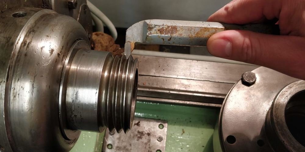

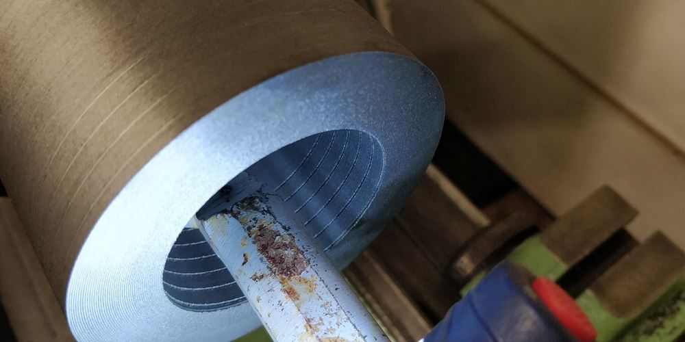

Tak jsem se toho nebál, objednal z Unibaru kontilitinu a začal zkoušet výrobu příruby na menší skíčídlo. Testone měl pravdu, je to takové hezké soustružnické cvičení a slušná škola výrobních operací
Ještě to nemám celé, ale nějaký posun už by byl.
Pro řezání závitu v neprůchozí díře jsem spíchnul provizorní kliku po vzoru člena Pedro123 viewtopic.php?f=107&t=10511&p=292046&hi ... ou#p292046 a s odpojenou elektrikou řezal ručně. Pár videí zde https://photos.app.goo.gl/2ZZ5nF6TQe4rZEdy6

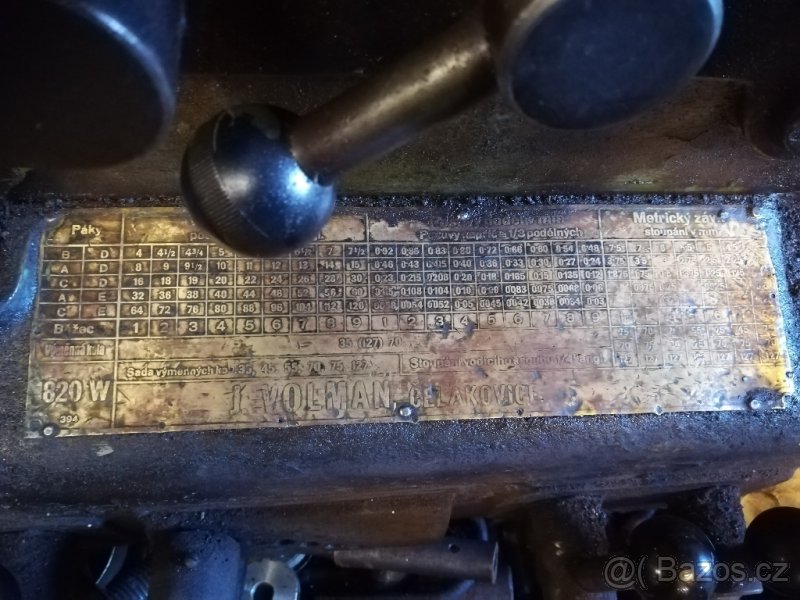

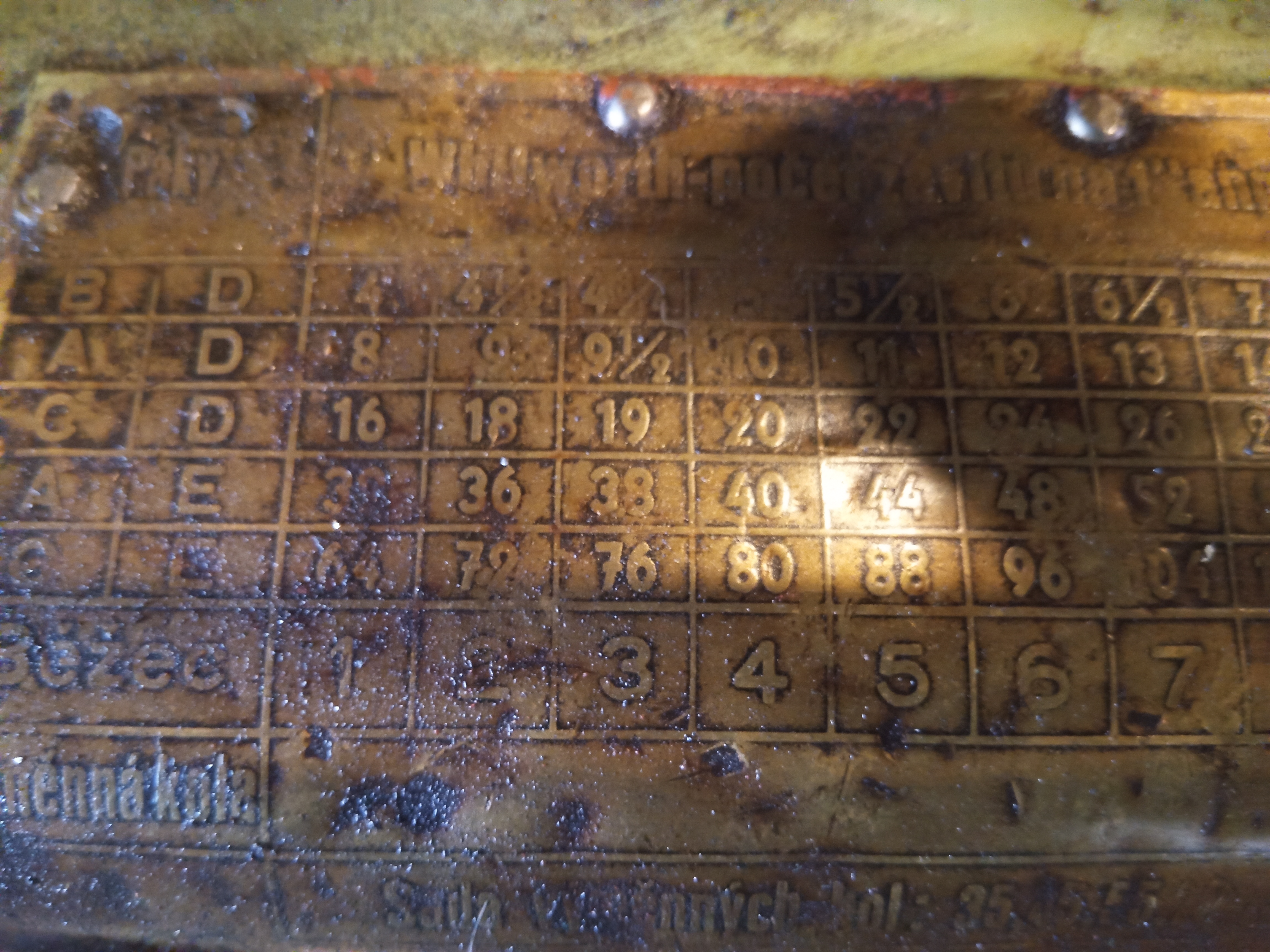

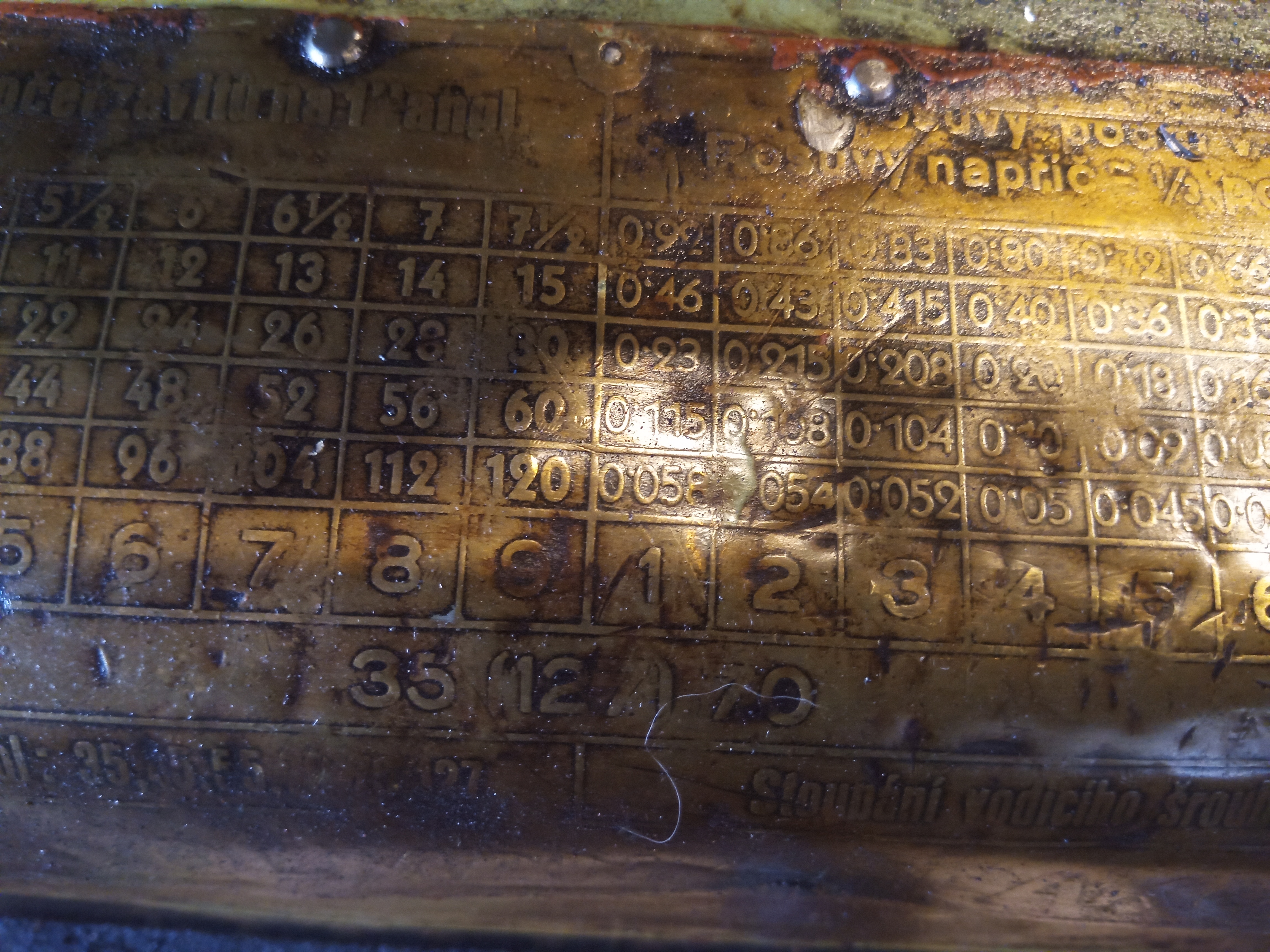

Majitelé N18-tek - máte k dispozici výměnná kola viz tabulka z Nortonky? Já mám jen 35, 127, 70 a řeším kde sehnat ten zbytek (inzertní servery prohledávám průběžně).
Ahoj, já když jsem měl předchozí soustruh (Waverka WS200), tak jsem si nechal ozubená kola dodělat tady (http://www.retezyolomouc.cz/). Teď co mám Volman N18, tak jsem kola ještě neřešil (ani jsem se pořádně nepodíval která tam vlastně mám), ale pokud bych potřeboval, tak si je zase nechám vyrobit.
