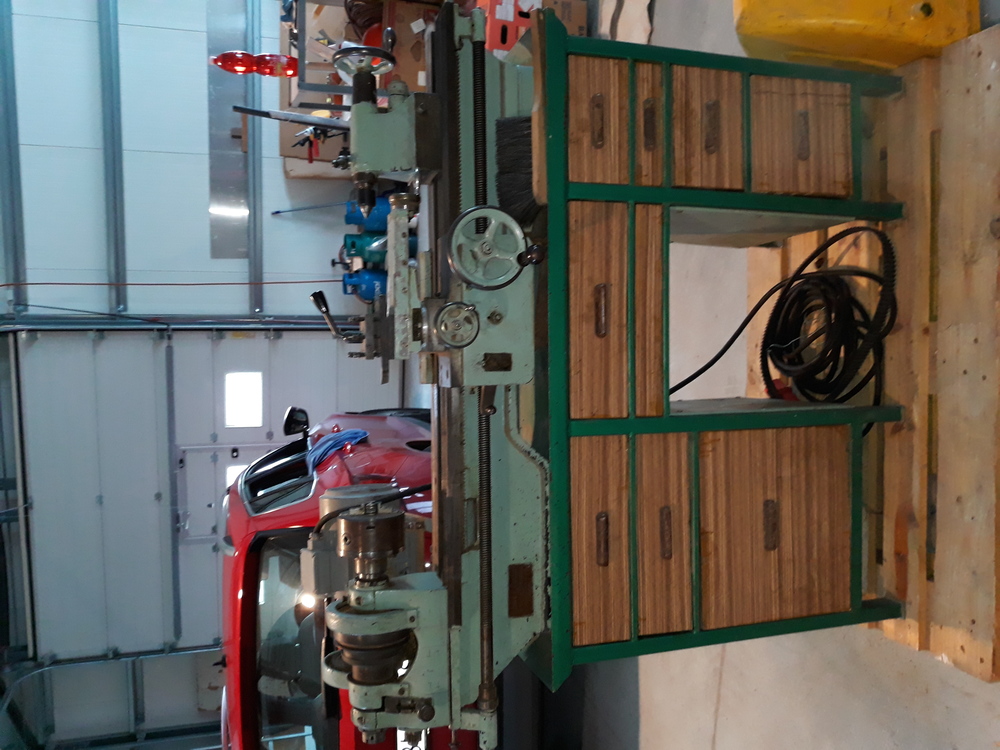

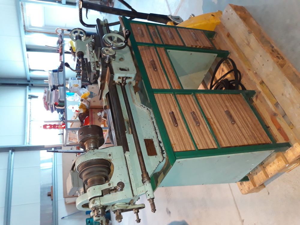

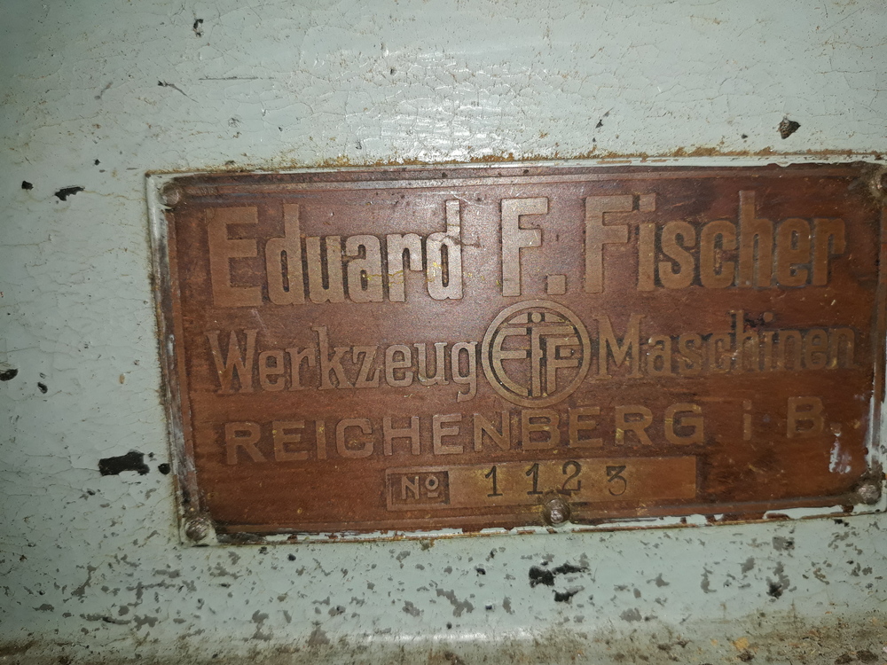

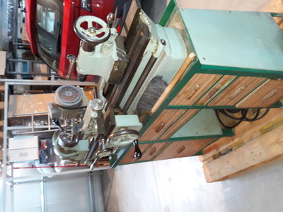

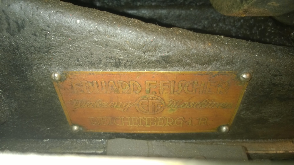

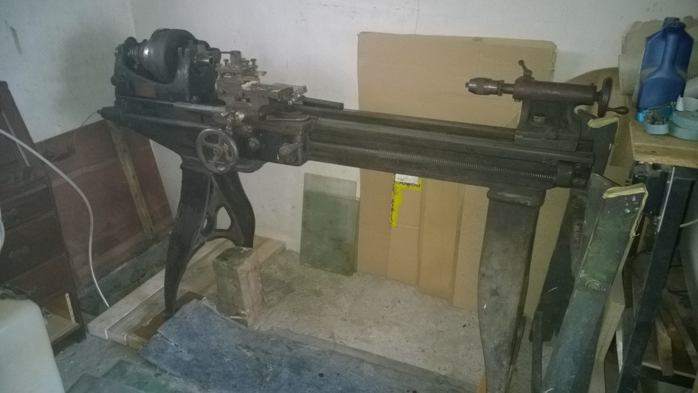

Zdravim panove,
Pri trideni pozustalosti po mem dedovi jsme s tatou objevili nekolik veci a chci Vas pozadat o informace. Zacnu soustruhem. Tento soustruh bych si rad nechal. Je k nemu spousta kol a prislusenstvi, ale neni zadna tabulka prevodu nebo ovladani. Na lathes.co.uk jsem se dival a vyrobce stejneho jmena byl v Nemecku, ovsem nic z nabidky se tomu nepriblizuje. Evidentne je to nejaka predvalecna vyroba. Nize je stitek a fotky. Nekolik let stal v hale pod plachtou, takze podle mne je ve vybornem stavu. Taky predpokladam, ze tam chyby nekolik veci. Budu vdecny za informace a pokud ho nekdo vlastni, tak i za kontakt. Omlouvam se za otoceni obrazku, pisu z mobilu. Dik. Marek

Omlouvat se nemusíš, stačí při focení otočit telefon :D

abych jen neremcal, tak snad rada kudy bych se vydal já. Pokud tady na fóru nikdo nebude vědět, tak bych zkusil severočeské muzeum v Liberci. Sice je v současnosti zavřené, ale samozřejmě kontakt na pracovníky je možný. V roce 2012 byla v muzeu výstava Válečný industriál. Tam byly vystaveny předměty z válečné výroby tohoto regionu a jména firem zajišťujících výrobu. Pokud by jsi se obrátil na kurátora výstavy, tak jistě budou vědět o továrně která se před válkou zabývala strojní výrobou. Možná by to mohly být zajímavé informace vedoucí k nějakému výsledku tvého zájmu.

Je to opravdu hezký stroj.
Co se týče převodovývh tabulek tak vto mnení žádný problém.
1. změř si stoupání šroubu posuvu- nejlépe asi tak že 100x otočíš a změříš o kolik se suport posunul.
2. ověř si jaká máš k dispozici ozubená kola
Pak není problém si spočítat tabulků převodů.

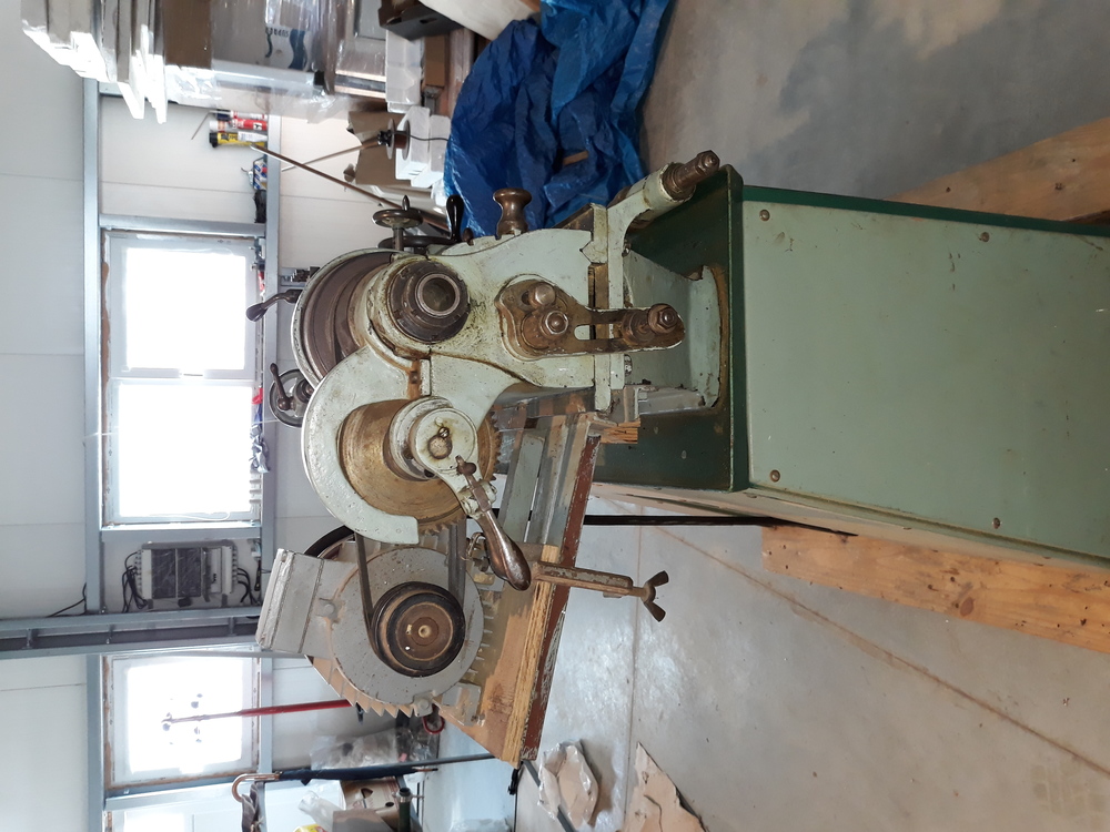

Dekuji. Musim jeste nejak prozkoumat, jak seskladat spravne prevod i kvuli tomu, ze je tam neco jako meziosicka (ma na sobe vyrazena 2 cisla, kterych funkci neumim urcit. Mozna neco jako 2 ruzne polohy)kde bych videl nejake 2 kolo nebo neco podobneho. Taky by se hodil navod a vykres. Ale to bude asi spis bonus. Ted premyslim, jako funkci ma packa z boku, kterou se vyrazuje a zarazuje kolo do zaberu. Ma to 3 polohy. Je to videt prave z boku. Taky si myslim, ze tam jeste musel byt i nejaky kryt prave na kola, aby se do nich nejak clovek nechytil :)

Ta osička je pro vytvoření potřebného soukolí převodu posuvu na lyře.
Ta páčka o které mluvíš, je zřejmě revers posuvového šroubu
- v jedné krajní poloze je otáčení jedním směrem
- v prostření je vyřazení posuvu
- v druhé krajní je otáčení druhým směrem.

Dik Zdenku. Vyznam te meziosicky tedy chapu spravne
Ono zepredu je tam taky neco jako prepinac a prave tim jsem myslel, ze prepinam chod sroubou. Podobne jako na mn80, kterou trochu znam. Ta packa zboku ve mne spis evokuje funkci redukce rychlosti. Protoze v krajni poloze to pritlacuje jedno kolo a odtlacuje jine a po prepnuti obracene. Kazdopadne to chce procistit a otestovat. Uz se tesim. Mimochodem objevil jsem zde podobny soustruh, kde uzivatel taky zadal o identifikaci. Jen modry :) Tak snad budu mit stesti

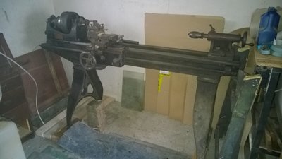

Je to hodně podobné Wawerkovi a Kameníčkovi. Také je klidně možné, že E.Fischer nebyl přímo výrobce, ale v rámci pokrytí celého portfólia některé stroje nakupoval odjinud a prodával pod svým jménem. Dělá se to dnes a dělalo se to i tenkrát.

Reinkarnace: tak to je trefa. Je to temer identicke. Tedy az na to, ze tu transmisi sundal evidentne muj deda a osadil tam 1,1kw motor. Ten je tam podle taty vice nez 30 let. Na obrazku je jaky typ? Je tvuj?

tak kratky update. O distributorovi jsem nezjistil nic. VA tenhle bude prave od Fr. Wawerky. ypada to tak, ze se proste v te dobe delala tahle velikost podle stejne koncepce. Mysleno priblizny rozmer, suporty a ovladani, umisteni prevodu, prepinani posuvu i reduktoru. Ceka mne evidence a ocisteni vsech prevodovych kol od rzi, protoze par let (mozna desitek), lezel v supliku.
Ma nekdo i nejake prislusenstvi? Mysleno napriklad lunetu. Rad bych videl detail, jak vypadala a jestli by se nedala nejak udelat. Nasel jsem 2 lunety, ale evidentne z jineho stroje. Tak bych je mozne s trochou stesti mohl upravit na pouziti.
Jinak jsem zkousel volat i do Lipniku a pochopitelne zadna dokumentace neni k dispozici.

Som tu síce novy, ale troskou prispejem. Tiež som patral po výrobcovi. Čo sa týka posuvou ak ma hlavná posuvova skrutka stúpanie 1/4 palca na otacku tak ti môžem poslať tabuľku posuvou. Tu vieš nájsť aj u Tumlika na stránke.

Myslíš tím jak jsi to napsal (to tučné), že hlavná posuvová skrutka má stoupání 1/4 palce na otáčku?
Já jen jestli jsem to správně pochopil ;-)
