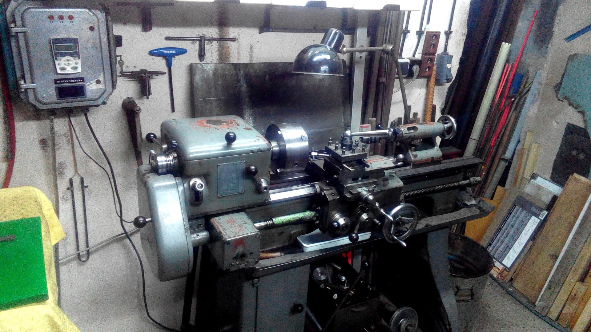

Otáčky JSO 4 reguluji frekvenčákem a mám snímač otáček na vřeteni. Většinou obrábím malé průměry kolem 800 ot. Na povrch a vzhled nastavuji max do 1200 ot., ale to na poslední šponu třeba 0,1 mm. Jinak mám JSO 4 asi 25 let a mám k němu veškeré příslušenství, co k tomu vyráběli i něco navíc, co jsem vyrobil já nebo předchozí majitel.

Moc pěkný soustruh, a díky za info ohledně otáček (uvidím co naměřím reálně na původním motoru resp vřetenu a pak se teprve rozhodnu jestli budu řešit frekvenčák nebo ne).
Moc mě zajímá původní příslušenství. Mám k němu jen širokou škálu kol na závity/posuvy. Kdyby byla v budoucnu možnost si příslušenství prohlídnout a oměřit, dalo by se snad vyrobit pár kousků i pro ostatní majitele JSO 4 (z mé strany alespoň jako odlitky).

Tak jsem se honem běžel podívat na to ,,úplné příslušenství" a jsem zklamanej..Chtěl jsem vidět třeba čerpadlo chlazení,výškový suport,děličku.. tu nemám..dorazy suportu..Ten unášecí hrot je orig. příslušenství maďarských soustruhů,unášecí kužel zase výroba Škoda,bylo jich víc velikostí. Kola a lícní deska je jen příslušenství,ale ne veškerý..Zaujala mě taky ta uni prům.200mm.Je to dost málo.Necešla by se tam 315? vřeteno je přece předimenzované a závit 39X4 by jistě velmi dobře udržel i 400..

Výškový suport a dělička je u MN 80 a nevím, že by byla k JSO4 (měl jsem kdysi v ruce i tištěný manuál). 200mm hlava se mi dost často hodí při obrábění větších věcí, které je potřeba uchytit za venek . např 5mm plech a pod - jo, je to na kraji možností.. Není o moc těžší než lícní deska, která má 240mm. Čerpadlo emulze nemám - chladím mlhou - vzduch. A příslušenství od jiných soustruhů nebo jiných mašin - proč ne, když to jde použít. Jen ukazuji, co mám.

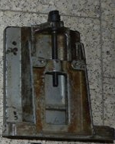

Svislý suport jsem viděl jen jednou, ani nevím, jestli to byl originál.

já mám úplně jinej,má normálně šroubs noniusem a kličkou,jako suport. Přidělává se myslím místo nožovky.. Nemám ho u sebe,tak fotky nemůžu poslat.

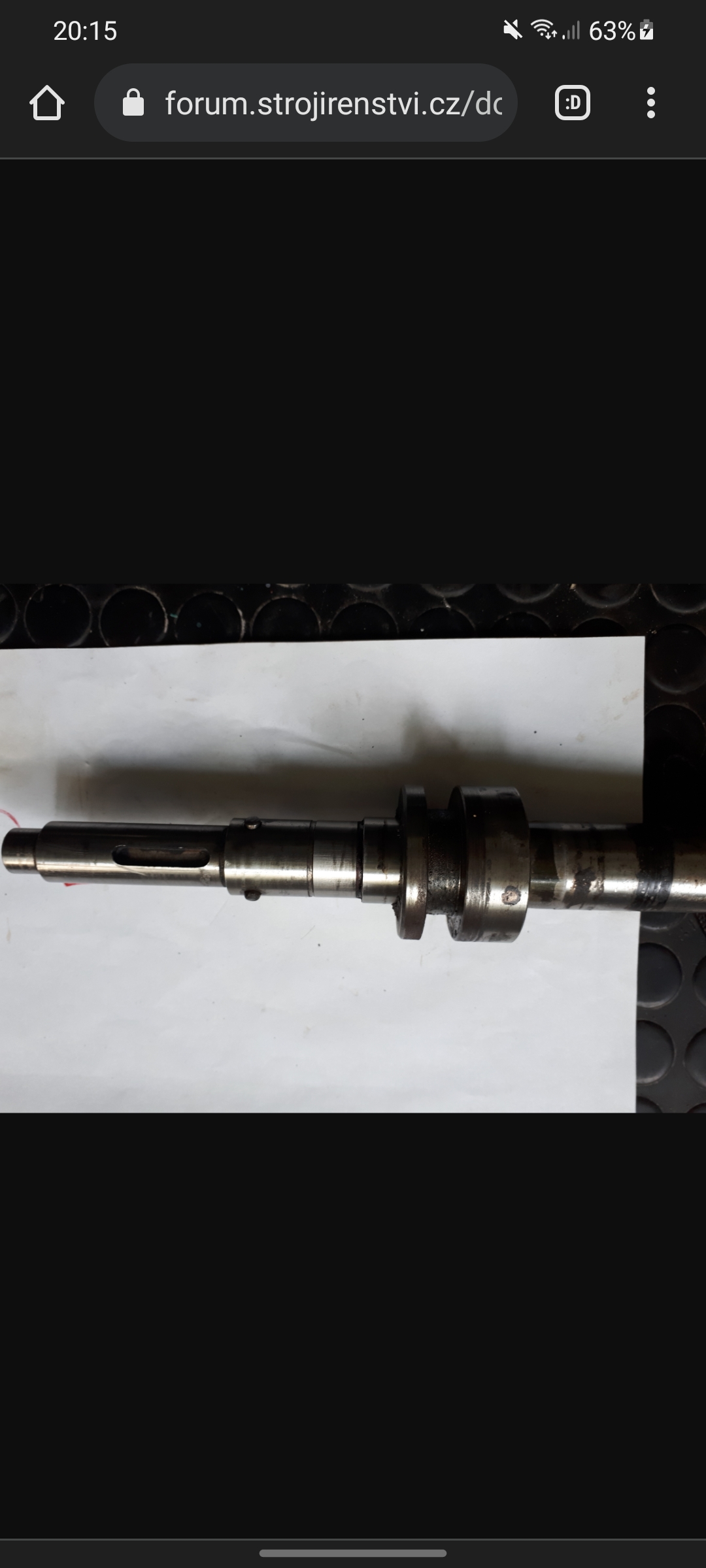

Dobrý den, mému soustruhu chybí celá spojka. Může mi někdo vysvětlit jak to funguje a poslat nějaké přesné fotky? Děkuji za jakoukoli pomoc.

Mohl by mi někdo poslat přesné rozměry této hřídele a celé spojky? Nebo si to můžu koupit od někoho, kdo to dělá.

Tak to přeju mnoho úspěchů-kolik myslíš,že těch souistruhů bylo,aby se někdo škrábal s výrobou spojky? Pravda je,že to asi nebyla nejsilnější stránka tohoto soustruhu,často je zablokovaná na tvrdo-anebo rovnou zahozená a předělaná. Pokud ji nemáš kompletně,možná by stálo za to o ní přestat uvažovat. Já ji mám,ale zablokovanou a soustruh taky chodí.. Já vím,že spojka je spojka,ale je to dost pracné na výrobu..
