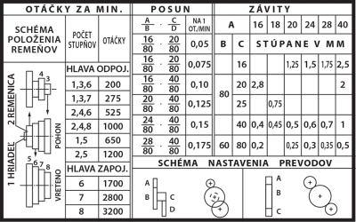

Vie mi niekto poradit, akym sposobom funguje na na ruskom sustruhu Universal TŠ-3 (Универсал ТШ-3) rezanie zavitov? Je k nemu takato tabulka, ktoru som ako-tak prelozil z rustiny. Mam na nom ozubene kolesa oznacene 80, 20, 16, ale nie som z toho nijako mudry. Ma niekto prosim skusenosti s tymto typom? Dakujem.

Podle obrázku bych řekl, že ty řemenice v tom nehrají roli - typuju že řemenice vpravo je na vřeteni.
Řemenice Vlevo nahoře asi motor a vlevo dole nevim.
Ozubené kolo na prostřední hřídeli které je nejblíž vřeteníku je zřejmě spojené s ozubeným kolem na vřeteni.
Chtělo by to víc fotek.

řemenem nastavíš rychlost na jakou si troufneš řezat závity = jak rychle potřebuješ zastavit, aby jsi nenarazil třeba do vřetena
Protože to asi nemá hodinky - nesmíš rozpojit posuv, ale musíš se zpět vracet změnou směru otáčení motoru.
a z pravé části tabulky vybereš požadované stoupání a podle něj seskládáš kola A-B-C
nyní tam máš nastaveno stoupání 1,25 mm (kola 20 - 80 - 16)
(koukni - obrázek v tabulce odpovídá vyfocenému pohledu)
na menší stoupání pro obrábění použiješ ještě mezikolo = osadíš dle levého obrázku kola A-B-C-D
