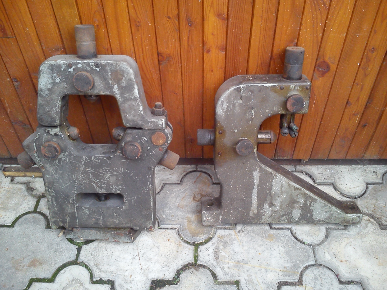

Zdravím, umíte prosím někdo určit, z jakého soustruhu mohou být tyto lunety. Rozměry teď nemám možnost změřit.

27. 12. 2019, 12:23
Sui
majo477
Příspěvky: 873
27. 12. 2019, 1:11
SUI to nieje,,bez rozmerov tažko určit,,ale myslim SU 40

mirek53 píše: 27. 12. 2019, 11:03 Zdravím, umíte prosím někdo určit, z jakého soustruhu mohou být tyto lunety. Rozměry teď nemám možnost změřit.
Napiš: Prodám nějaké lunety ....... :)

Zdravím, měl bych předběžně zájem o tu pevnou lunetu, pokud byste změřil výšku na střed a rozchod dosedacích ploch.. :)
TOS SN 50 A

27. 12. 2019, 4:13
majo477 píše: 27. 12. 2019, 1:11 SUI to nieje,,bez rozmerov tažko určit,,ale myslim SU 40
Pravda, barevně to neodpovídá, ale jsou dost podobný.

tie skrutky na konci hornej opierky pohyblivej lunety je čo?

27. 12. 2019, 5:37
Väčšinou je tip niekde vyrazený,na skrutkách alebo na spodku lunety,,

7. 1. 2020, 7:29
Suhlasím s Majom, že SUI to nie je. Je to jasné podľa odliatku... Takže buď SU alebo SN. Stačí to odmerať a hodiť tu rozmery, prípadne si nájsť vlákno v ktorom sa to už riešilo...
