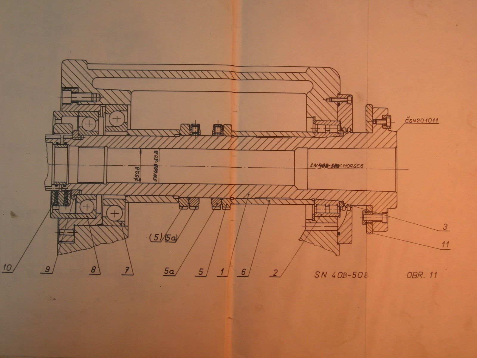

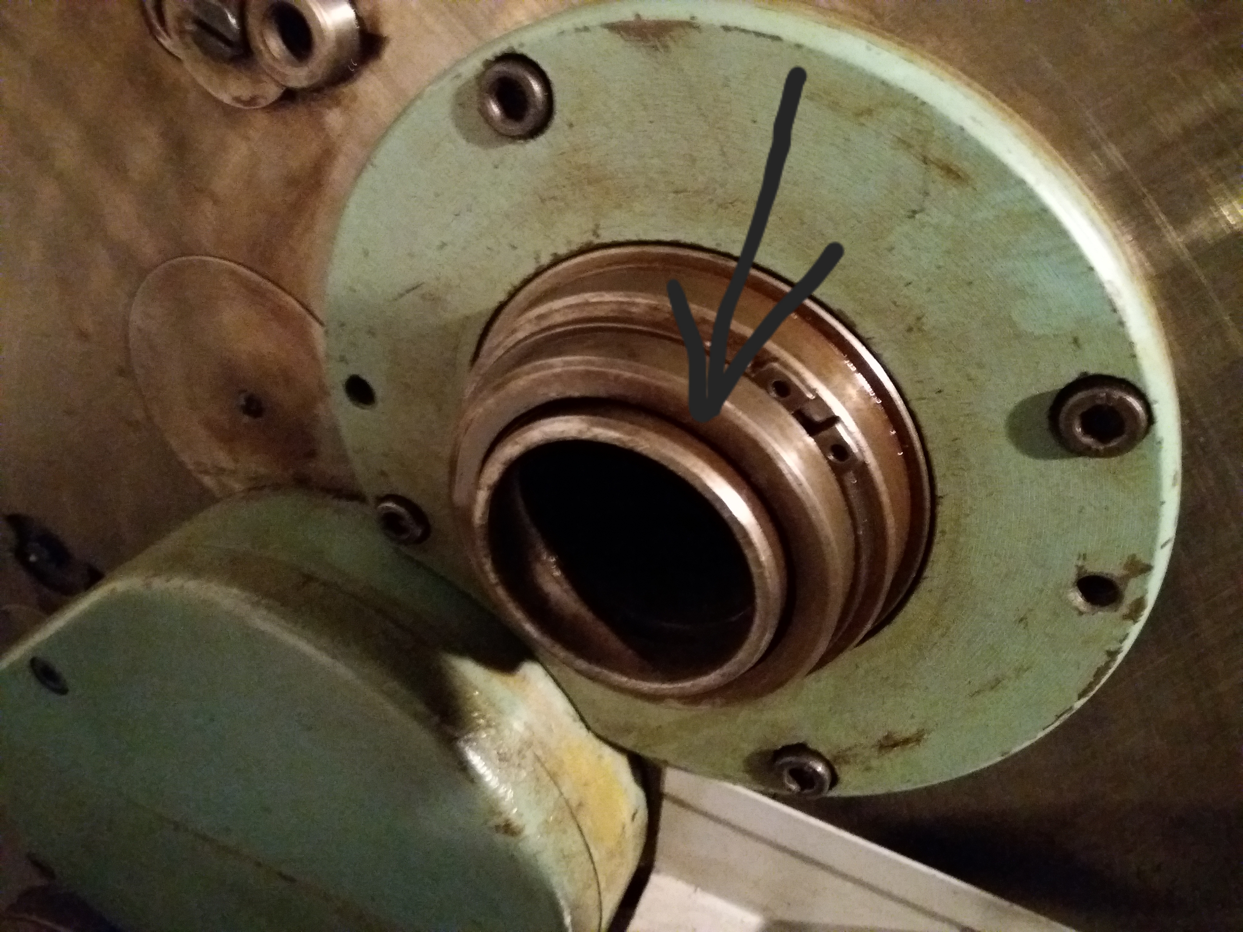

Koukal jsem na Tvé příspěvky, že ti tekl olej vzadu ze vřetene... Jsou tam dvě ložiska. Nepovolil jsi tam něco? Měla by tam být broušená podložka na vymezení vůle vřetene... Je to v manuálu u Tumlíka.

stanik84 píše: 27. 12. 2019, 8:18 Koukal jsem na Tvé příspěvky, že ti tekl olej vzadu ze vřetene... Jsou tam dvě ložiska. Nepovolil jsi tam něco? Měla by tam být broušená podložka na vymezení vůle vřetene... Je to v manuálu u Tumlíka.
Na nic jsme tam nesahali, jen jsme sundali segrovku, sundali prstenec a ten odlitek, co kryje čelo toho ložiska a vyměnili 2 o kroužky mezi tím prstencem který zajišťuje ta segrovka a ložiskem, ale všimli jsme si že to teče z jiné části jakoby okolo te vlastní trubky, kterou se pak protahuje materiál

Příspěvky: 2264
27. 12. 2019, 9:32
Ta trubka je vřeteno... to jen tak pro příště. Ta díra se nazývá vývrt vřetene. Na to, co jsi poslal fotku se nechá nasadit hydraulické upínání ...

27. 12. 2019, 9:43
Vím že vřeteno, ale přišlo mi to takhle líp srozumitelný :D ale proč se přes to označené místo tlačí olej? Odkud se tam dostává? Ale už je vymyšlené řešení, jak se to dodatečně zatěsní...

Příspěvky: 2264
27. 12. 2019, 10:34
Asi proto, že se tím olejem mažou ložiska a něco tam není úplně v pořádku... Proto možná to vřeteno dělá to co dělá... Ale když to půjde podle Tebe jinak utěsnit, tak proč ne :lol: :wink:
