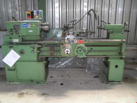

Zdravím všechny, mám dotaz na ustavení soustruhu, vím, že se to tu už řešilo, vlákna jsem pročetl, ale stejně bych se radši zeptal.
Jde o soustruh TOS SN 50/1000, váha okolo 1,7 tuny.
Aktuálně přistavujeme kus dílny, jsme před finální betonáží. Na soustruh je připravena "základna" hluboká okolo 40cm, na maltu vystavěny cihly, podloží pod nimy byl udusaný písek a na cihly by mělo přijít okolo 13cm armovaného betonu. Na beton bychom určitě chtěli všude položit nějakou běžnou slinutou dlažbu, hlavně z důvodu zpevnění povrchu, snadného úklidu a vzhledu. Na dlažbu bychom chtěli v místech "nohou" soustruhu dát plátky gumy třeba 5mm a pod štelovací šrouby dát přes gumu plechové podložky pro ustavení soustruhu, aby byl soustruhu odtlumen od podlahy. A možná ukotvit do země? ALE je to takto vůbec dobře? Někde jsem zase četl názor, že guma právě soustruhu umožní se rozvibrovat. A nebo soustruh na dlažbě bez gumy ustavit a podmáznout betonem nebo něčím, aby dosedal všude? Díky za názory
Foto z internetu jen pro ilustraci
