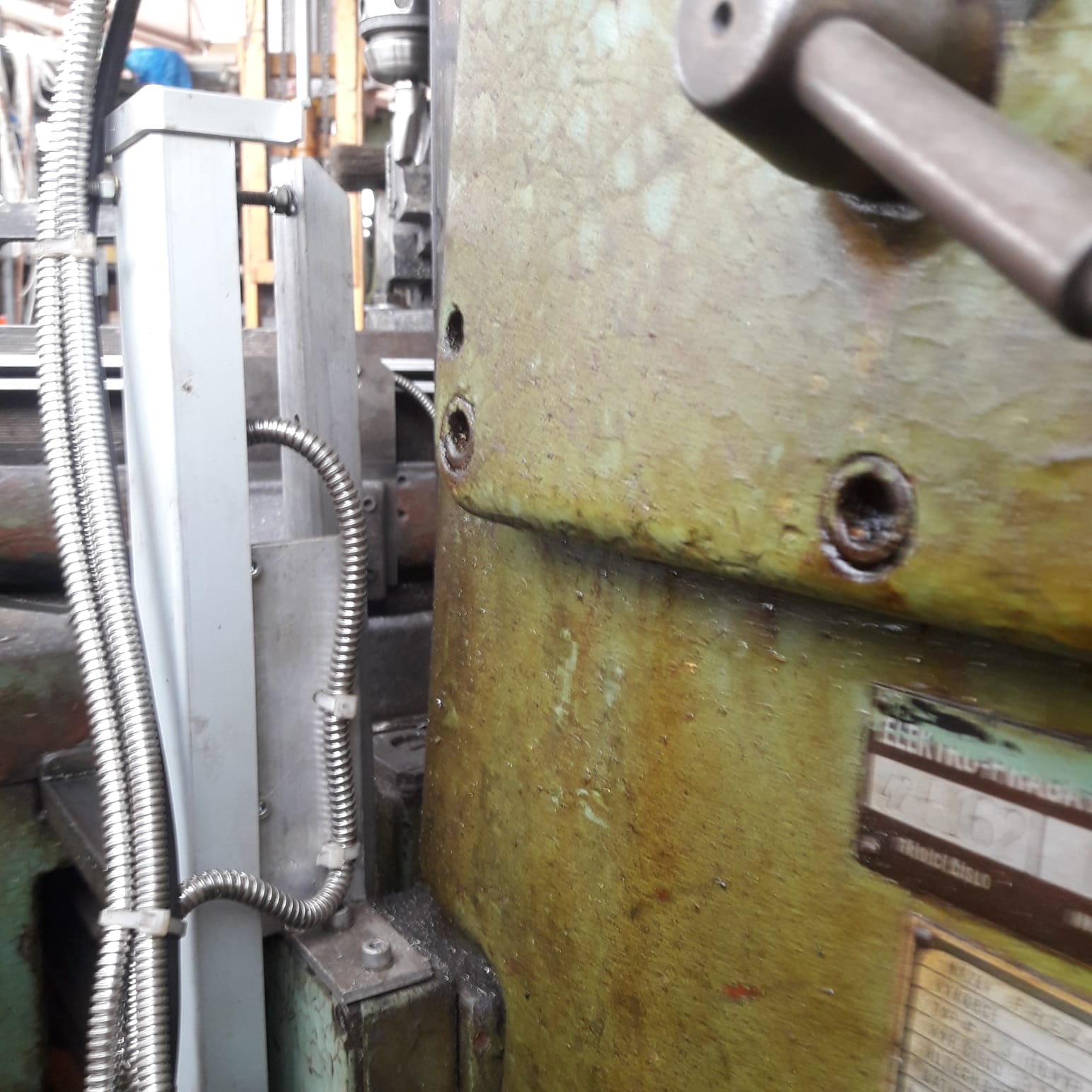

Tyhle optické snímače jsou hodně choulostivé, proto jsem na doporučení prodejce zvolil magnetické a také jsem musel jedno o 10cm zkracovat. Šoupnul jsem to na pásovku a bylo to raz dva. Zapucovat hrany, vyvrtat díry a bylo hotovo.

Ahoj, co jsi zvolil za magnetický snímač, na příčný posuv by to bylo asi lepší, bude komunikovat s tímhle, https://www.aliexpress.com/item/1804683 ... 4c4dJe499B . Podélný (1000mm) bych nechal, je tam dost dobře schovaný. U frézy mně funguje už asi 6 let bez jediného problému.

Ano mám tam ty Čínské, koupil jsem to jako celek tehdy za 275,40USD, clo mně prošlo, přestože to šlo z Číny. Dnes se to samé dá pořídit za 178,20USD, (jde to z Polska, neměl by být problém se clem). https://www.aliexpress.com/item/1524501 ... 4c4dSgDvV1

Ještě délky pravítek, osaX - 1000mm (celková délka 1142mm), osa Y - 400mm (celková délka 542mm), osa Z - 600mm (celková délka 742mm).

Píší mně lidé, že chtějí fotky k odměřování k té fréze, tady jsou: Po odšroubování krytů jsem protáhnul oba kabely,
