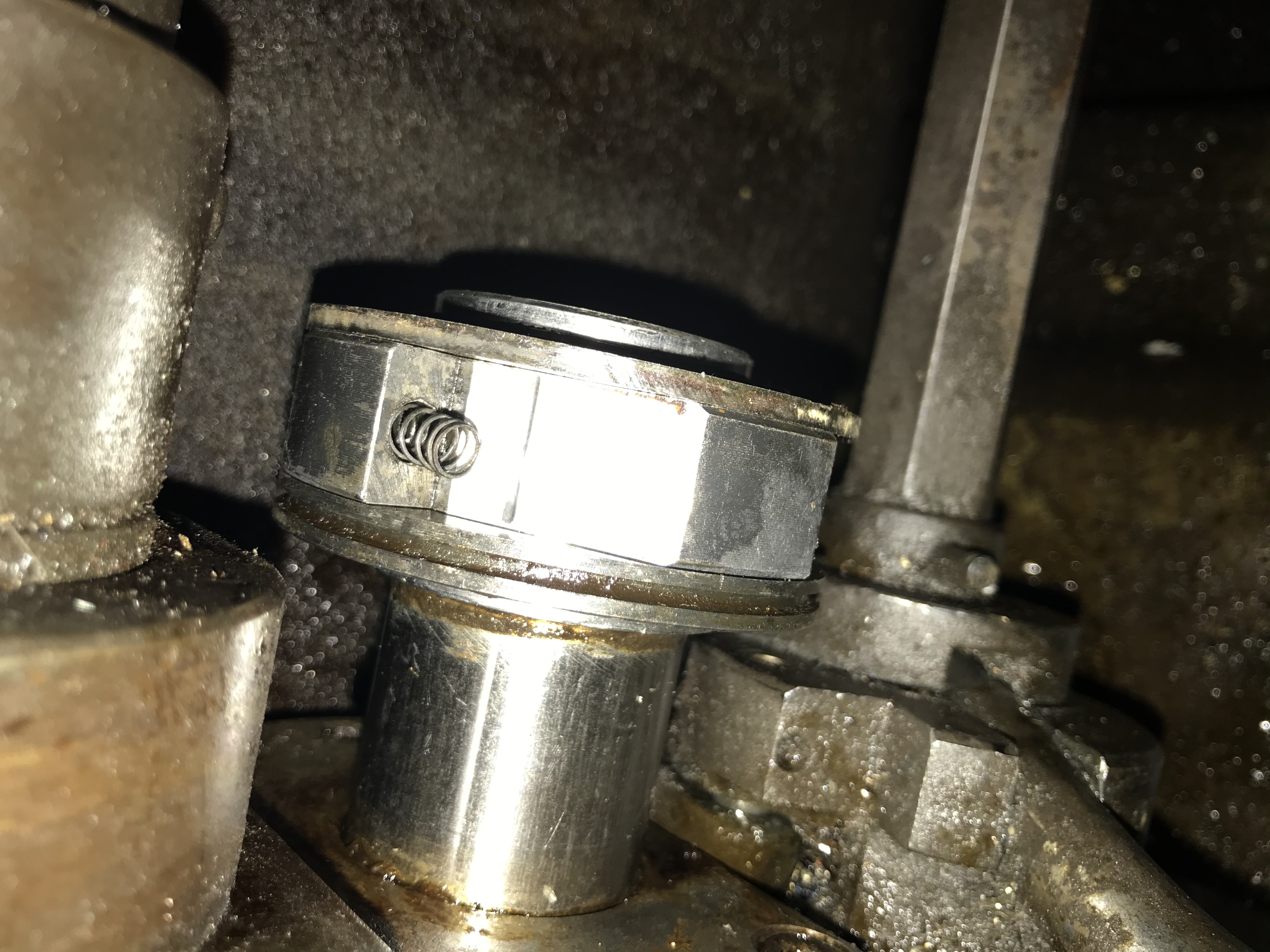

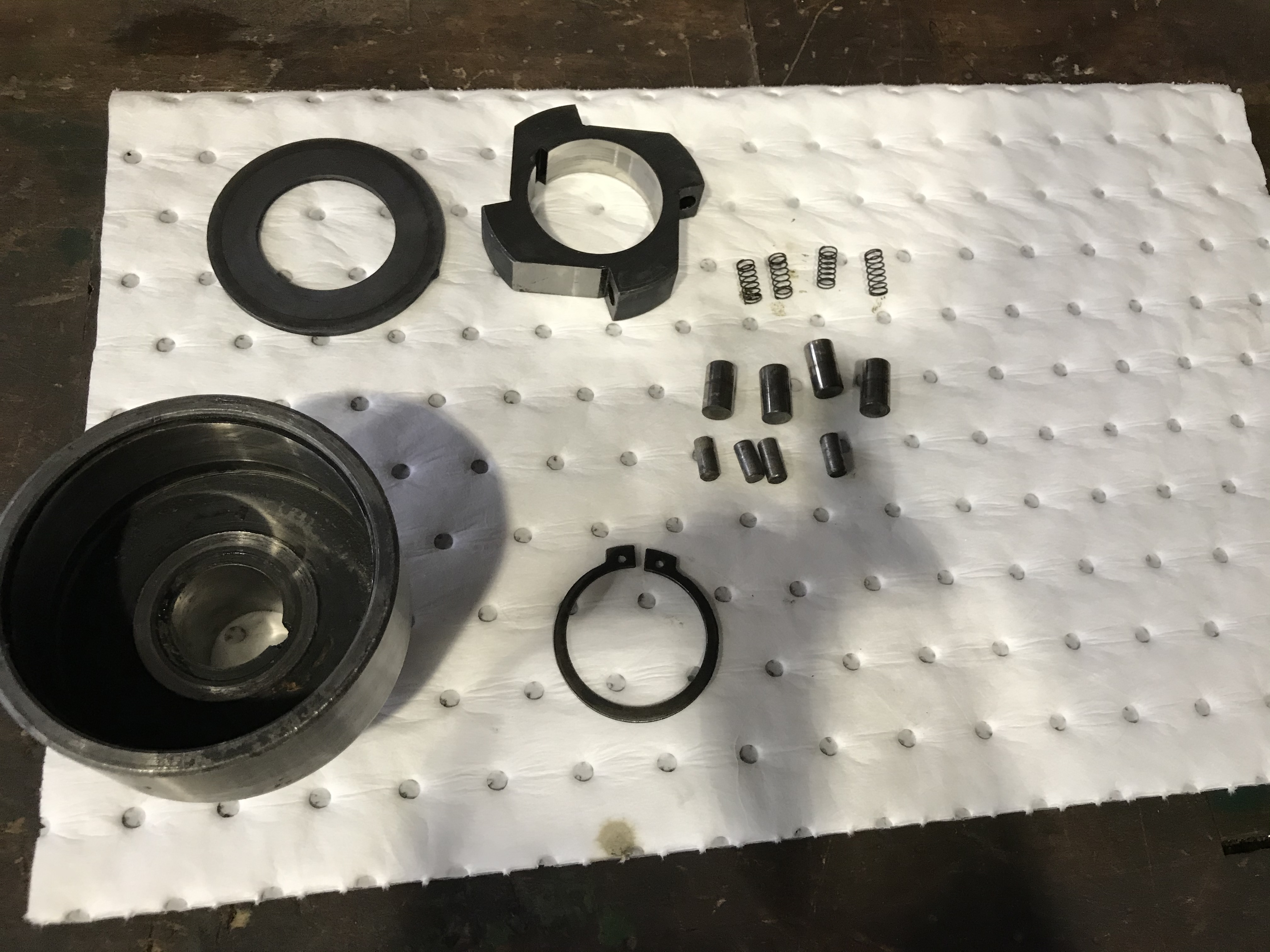

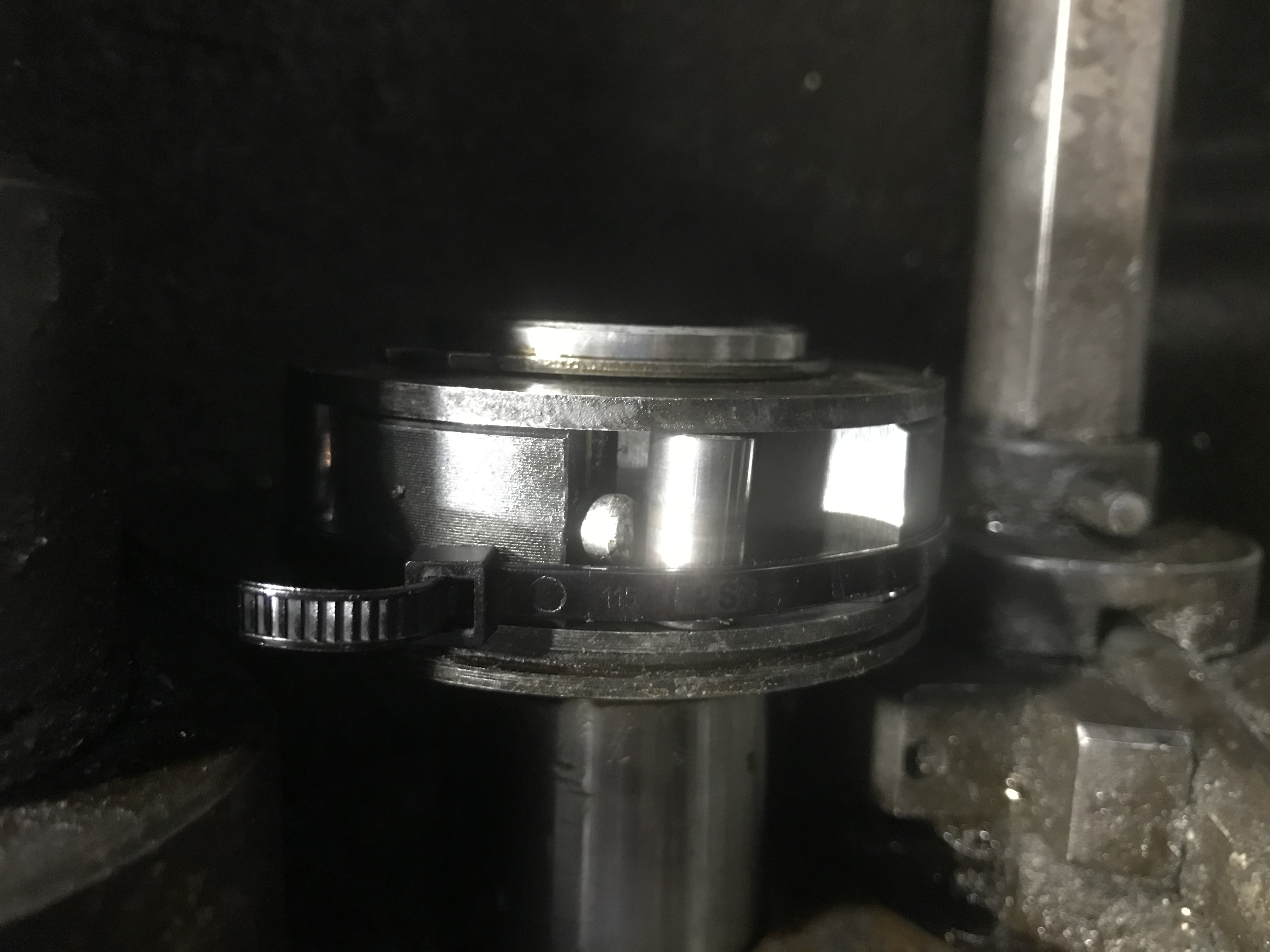

25. 9. 2020, 6:27
Takze preklzovú spojku pri nortonke mám poriešenu stačilo len rozobrat a vyčistiť. Funguje ako má. Najjednoduchšie je rozobrat ju tak že treba vyklepnut poistný kolík na konci ťažnej tyče, odobrať kryt reťaze rychloposunu a potom stačí už len vytisnút tažnú hriadeľ.
A teraz už len vyriešiť suportovu spojku :(

Takze zatiaľ to mám vyriešené. Vyzerá že ostala iba zle zaskočená spojka preťaženia v suporte lebo keď som ju chcel pritiahnuť tak to cvaklo s všetko funguje 🙂 takze keď bude čas čaká má čistenie stroja.

Díky za fotky. Moc lidí ochotných se podělit o své zkušenosti není.
