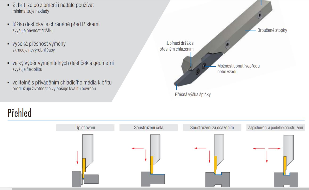

Ahoj, ja pouzivam tento, je to do prumeru tusim 30mm, necha se opakovane nabrousit na bezne brusce a tvar ktery je libo..pak si ale musis hlidat delku toho platku aby pak nebyl kratky a nedrbal si drzak--
do boku stim moc velke psi kusy nejdou, ale postupne odpichat a pak finalni sponu po konture ..
ten uhel na upichnuti je dost dulezity jinak kdyz je vetsi tak to pruzi a ma snahu se od cela obrobku odtlacet..upichuji do -2mm..
samozrejmosti je mit protikus upnut v protivretenu jinak ten pupik tam bude stejne..
