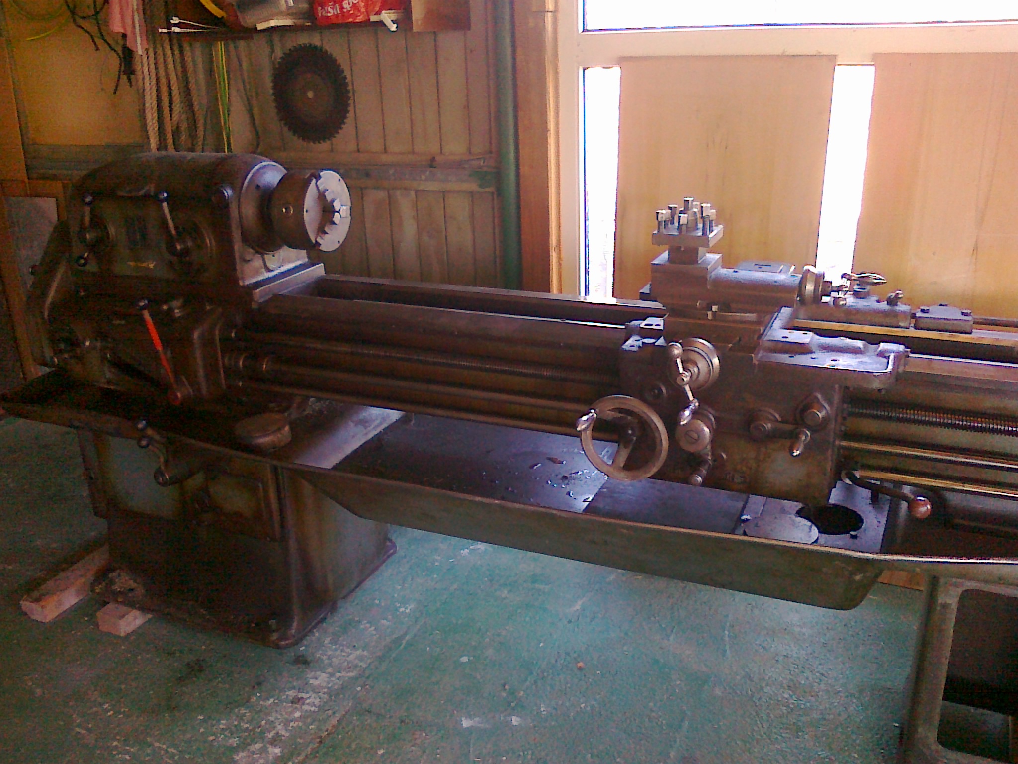

Zdravím Vás. Nevím zda to sem patří, když nejde o technický problém, ale už 10 let mám SN 20 a vlastně nevím nic o tom kde nebo kdy byl vyroben. Většinou je prodávají jako SN 20MAS, jenže na loži nad zadní nohou je velký znak TOS. Je mi divné, že na stroji není žádný štítek, obvyklý na všech jiných strojích, a ani není vidět, že by někde chyběl. Vy kdo ho máte, máte na něm nějaký výrobní štítek? Nebo jiný zdroj o původu.
Ten můj má nátěr něco jako německá polní šeď (možná zásoby po výrobě pro Wehrmacht ) tak třeba je to z důvodů vojenského utajení .

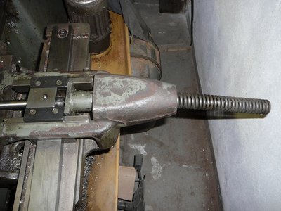

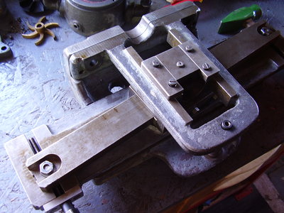

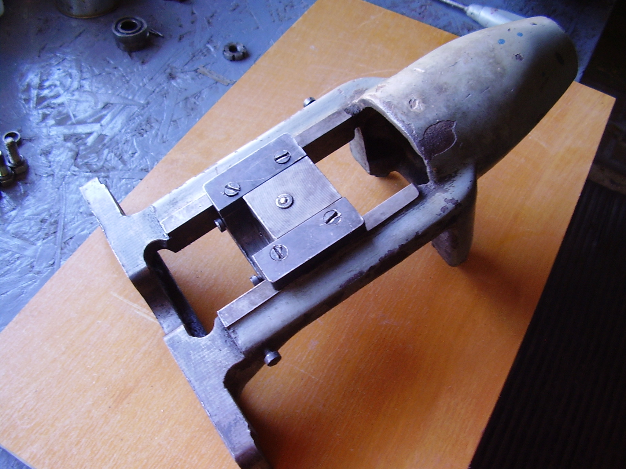

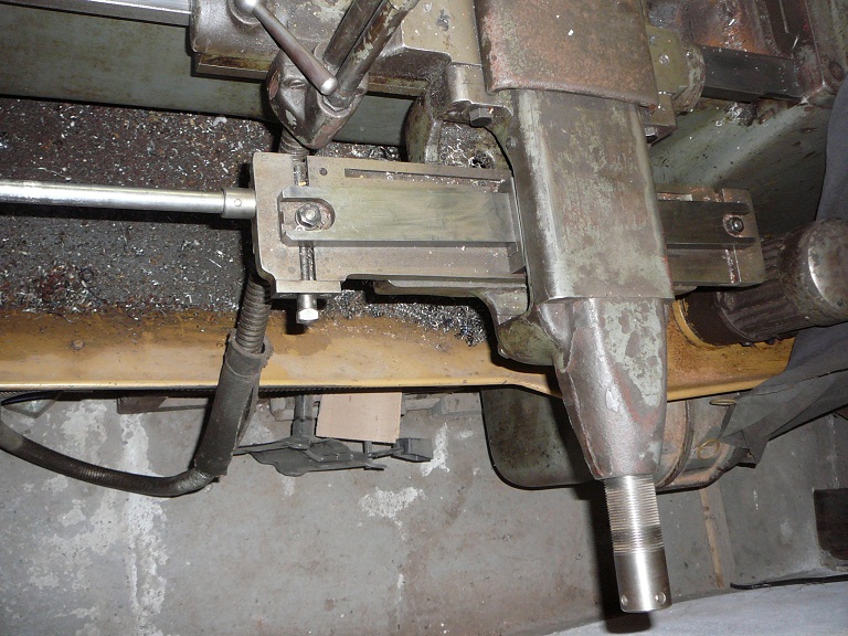

nechcem zakladať novú tému, keďže moja otázka je tiež ohľadom SN 20. Vlastním dva kusy. Na jednom som mal kužeľové pravítko, na druhom bol pozostatok niečoho, zrejme kopírka. Záujma ma či sa naozaj jedná o pozostatok kopírky ako si myslím, alebo sa jedná o niečo iné.
Druhá vec je, či sa niečo montovalo na suport, keď je pravítko zhodené a delená skrutka pretŕča a nič ju nefixuje.
Ak to niekto má doma, bol by som rád keby to odfotil aby som mal predstavu ako to vyzera.

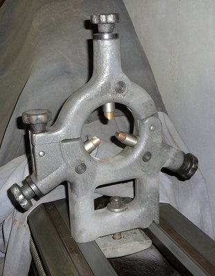

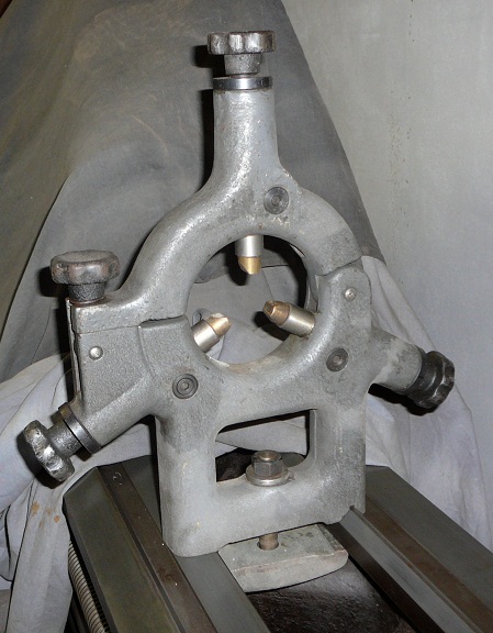

Tretia vec je pevná luneta. Vlastním bohužiaľ len pohyblivú, a rád by som si zodovážil aj pevnú, foto prípadne nejaké rozmery by pomohli pri hladaní.

Odpověďmi na první dvě otázky asi zklamu.
1) Jedná se také o rám jiného typu pravítka na kužely. Má ale přítlačnou pružinu a dá se použít jako mechanická kopírka (znám to jen teoreticky, nikdy jsem to nezkoušel ani neviděl).
2) Pokud se sundá pravítko, tak by se měl dělený šroub nahradit normálním. S použitím děleného šroubu bez pravítka se nepočítá a záleží na tvůrčí invenci majitele.
3) Rozměry jsem nezjišťoval, ale dají se odvodit ze šířky saní.

Sklamaný rozhodne niesom, nakoľko som teraz aspoň v obraze.
Môžem použiť vašu fotku lunety ako ilustračnú do inzerátu, nakoľko by som ju chcel zohnať aby som mal príslušenstvo kompletné a mohol doma plnohodnotne točiť?

Samozřejmě. Před tím dotazem mě ani nenapadlo, že bych na ní mohl uplatňovat autorská práva .moe_74 píše:Môžem použiť vašu fotku lunety ako ilustračnú do inzerátu, nakoľko by som ju chcel zohnať aby som mal príslušenstvo kompletné a mohol doma plnohodnotne točiť?
