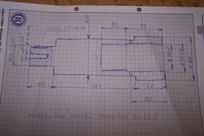

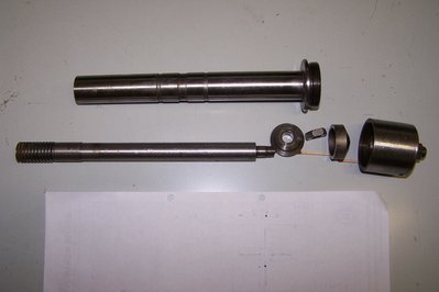

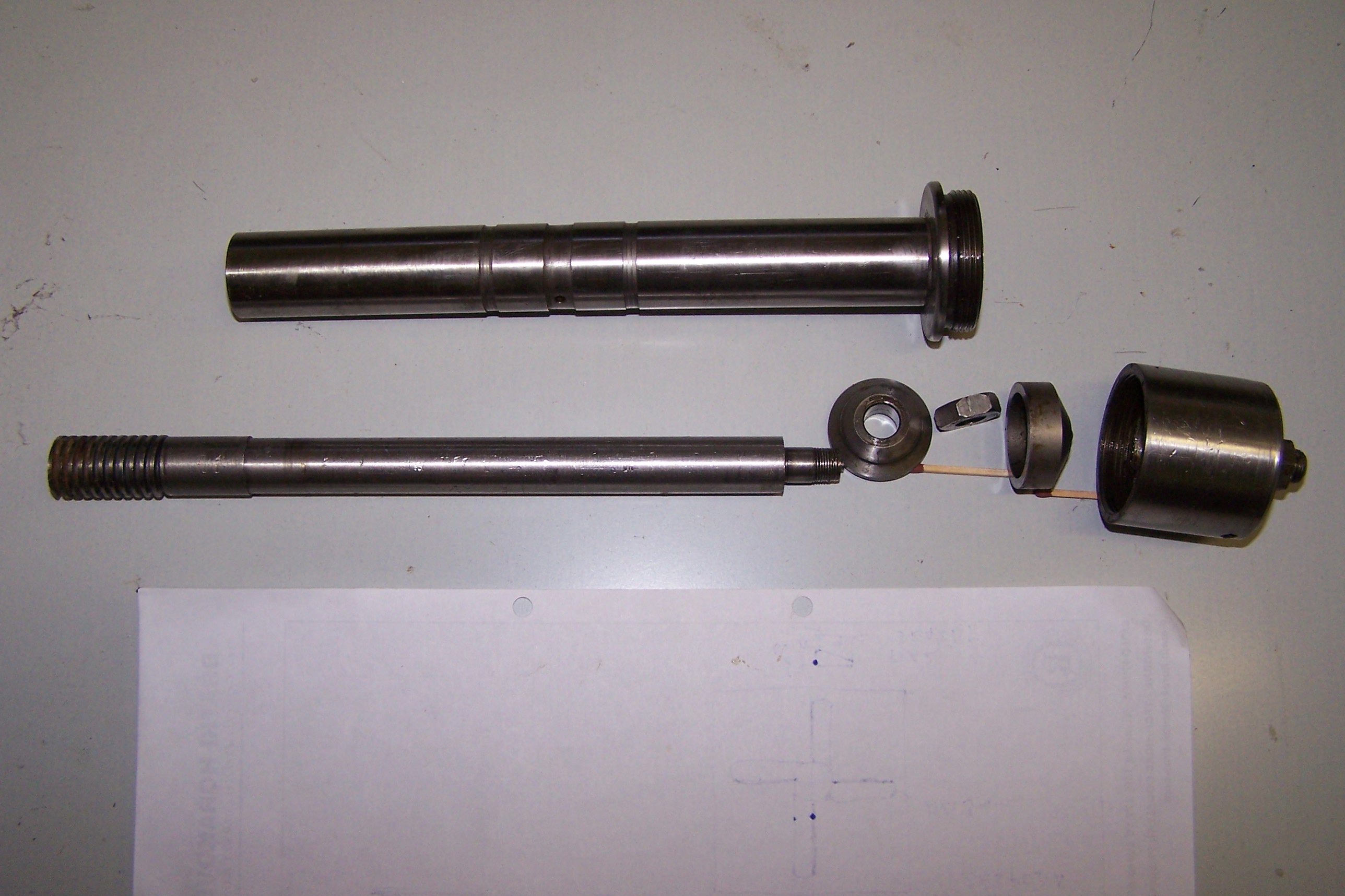

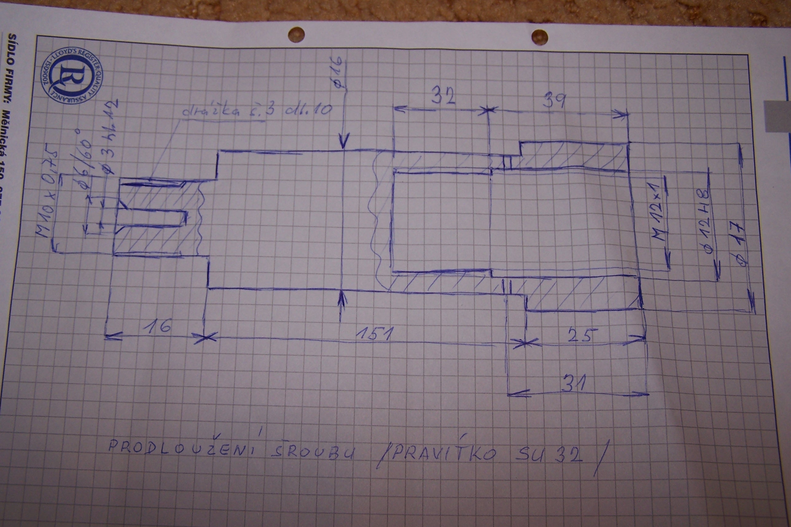

co přěsně potřebuješ? a co Ti chybí? jestli si to dobře pamatuju, tak je tam vsazená taková trubka s osazením na konci kde je závit a natom natočené výčko a do toho je potom potřeba udělat prodloužení toho originálního šroubu. Někde jsem to měl namalované, když jsem to dělal, ale nemůžu to teť najít. Pokud vydržíš tak až se během týdne dostanu do dílny tak bych ti to blejsknul a oměřil. Tady jsem alespoŇ vyhrabal nějaké obrázky co jsem našel v PC.
dekuji za ochotu,,ani jsem necekal ze to budes mit,pravitko mam zrepasovane do podoby jako na tvych fotkach,ta trubka je asi to co jsem nafotil ,po rozebrani je tam ten urizly sroub. predpokladal jsem ze tam patri spec. deleny sroub jako treba u sv18, pak je to soustruh bud s pravitkem nebo bez. tady to tedy pujde dodelat. tak jestli muzu poprosit o nacrt az budes mit chvilku casu budu rad a take o kus dal....diky j

No jak se tak koukám, tak ty to máš ještě jednodužší, jelikož máš i ten šroub co já neměl. Soustruh máš tedy komplet jen na něm nemáš dané to pravítko? Myslím tím šroub příčného supportu. Totiž já jsem to dělal tak, že jsem vyndal ten šroub toho příčného supportu a udělal jsem na to prodloužení do toho pravítka a zkolíkoval jsem to, je njsem tu délku odhadoval. U tebe by podle mě stačilo změřit rozdíl od původního krátkého šroubu a toho kusu co máš uříznutý a jen na ten šroub udělat prodloužení, popřípadě možná použít ten kus co máš. Zítra jdu do dílny tak se podívám jak přesně to tam mám a oměřím ti to a nafotím. Na SU-32 se to pravítko pěkně blbě schánělo a dalo mi to dost běhání, než jsem ho vůbec sehnal. Jinak vyndat ten šroub toh opříčného supportu je snadné. Vzadu povolíš to výčko co kryje ty axiální ložiska a povolíš ty dvě matice a potom vepředu co je nonius vytočíš ty imbusové šrouby a normálně vytočíš ten šroub za nonius ven a celé to vytáhneš. Jen pozor při skládání, je tam klínek a naten se musíš trefit. Jelikož ten šroub má vepředu drážku na klínek a je vsazen v trubce co s ní točí ten nonius.
Jinak teť jse mto ještě pořádně prohlédl a máš vše co potřebuješ. Do obrázků jsem ti označil ten kolík. Ten tvůj uřízlej šroub normálně vem a najdi na něm ten kolík co jsem označil. Je kuželovej, takže ho normálně vyraž ven a potom si ten šroub upni do svěráku za ten trapéz a až za tím kolíkem zato ven a normálně to rozšroubuješ na dva kusy, potom již jen stačí našroubovat na šroub v soustruhu a je to. Pokud to tak bude tak bych tě já poprosil o rozměry toh onástavce, jelikož já to dělal od oka.

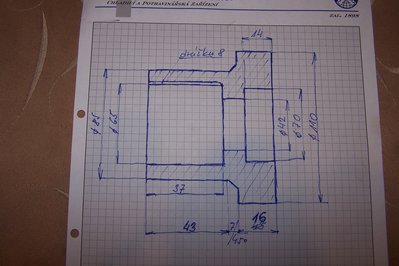

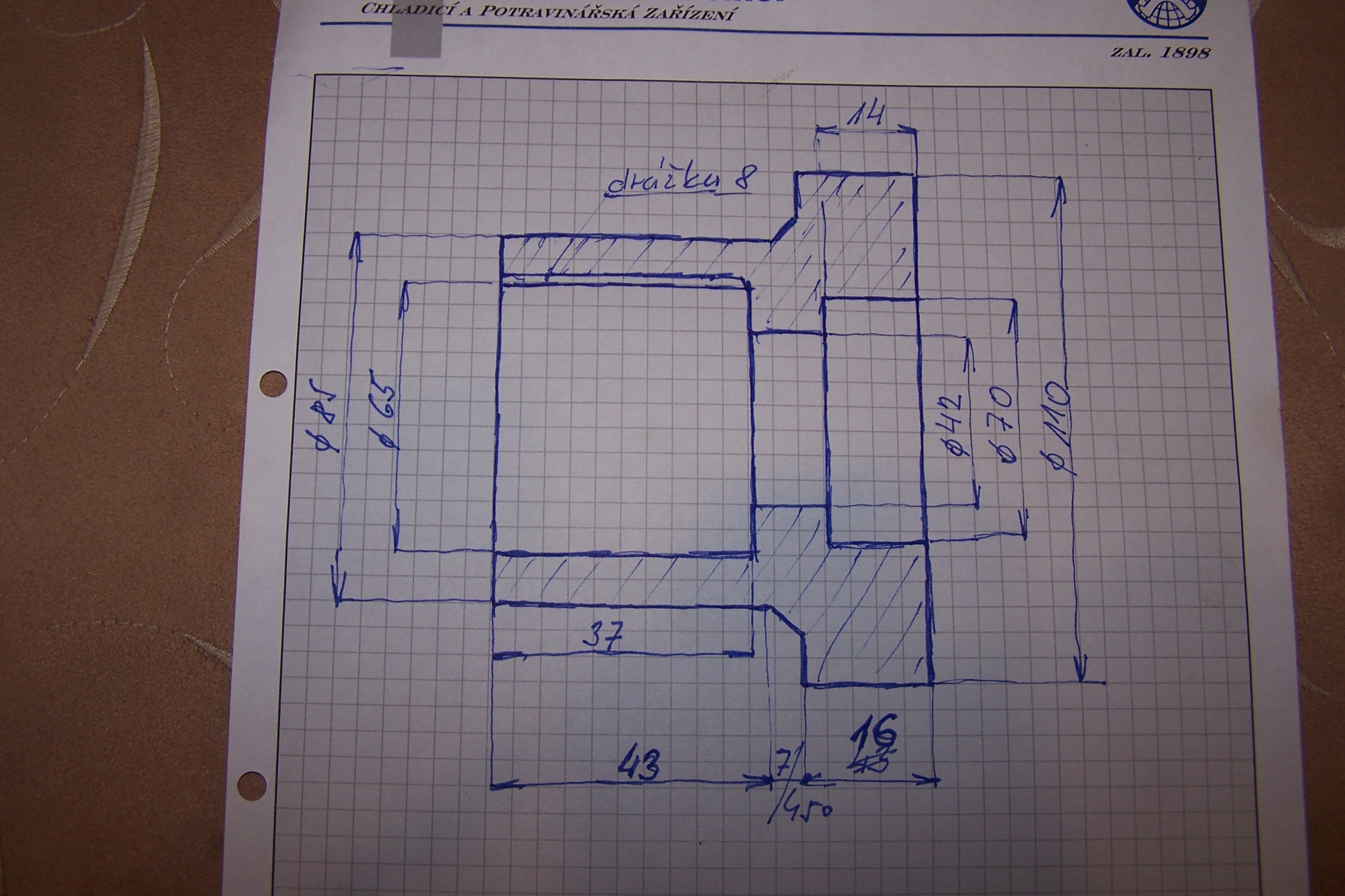

není vůbec zač jsem rád že jsem mohl pomoct. A nebude tam ta drážka na pojistnou podložku? Takovou tu co se ohýbají zuby. Ta matka přeci musí bejt nějak zajištěná proti povolení ne?
Mohl bych ještě poprosit o jeden výkres? Mohl by jsi mi prosímtě ještě namalovat jak vypadá ta příruba na to kleštinové upínání? Myslím tu na tvých fotkách úplně vpravo. To co je vlastně nasazené přímo na soustruhu a má to 4 díry se závitem a jeden kolík. Já jsem si jí sice podle dokumentace a měřítka nakreslil, ale raději bych to měl skutečně podle originálu a chci to porovnat.

Takhle je to plně dostačující. Mnohokrát děkuji. Člověk si kolikrát neuvědomí banální věci a ono tě to potom začas trkne. To se prostě stává. Já raději razím heslo že se sebe raději udělám blbce a zeptám se několikrát, než abych se nezeptal a něco zmršil. Jinak se ještě chci zeptat nemá někdo na SU-32 závitové hodinky? Moc bych ocenil alespoň fotku těch hodinek popřípadě i nandaných na soustruhu.

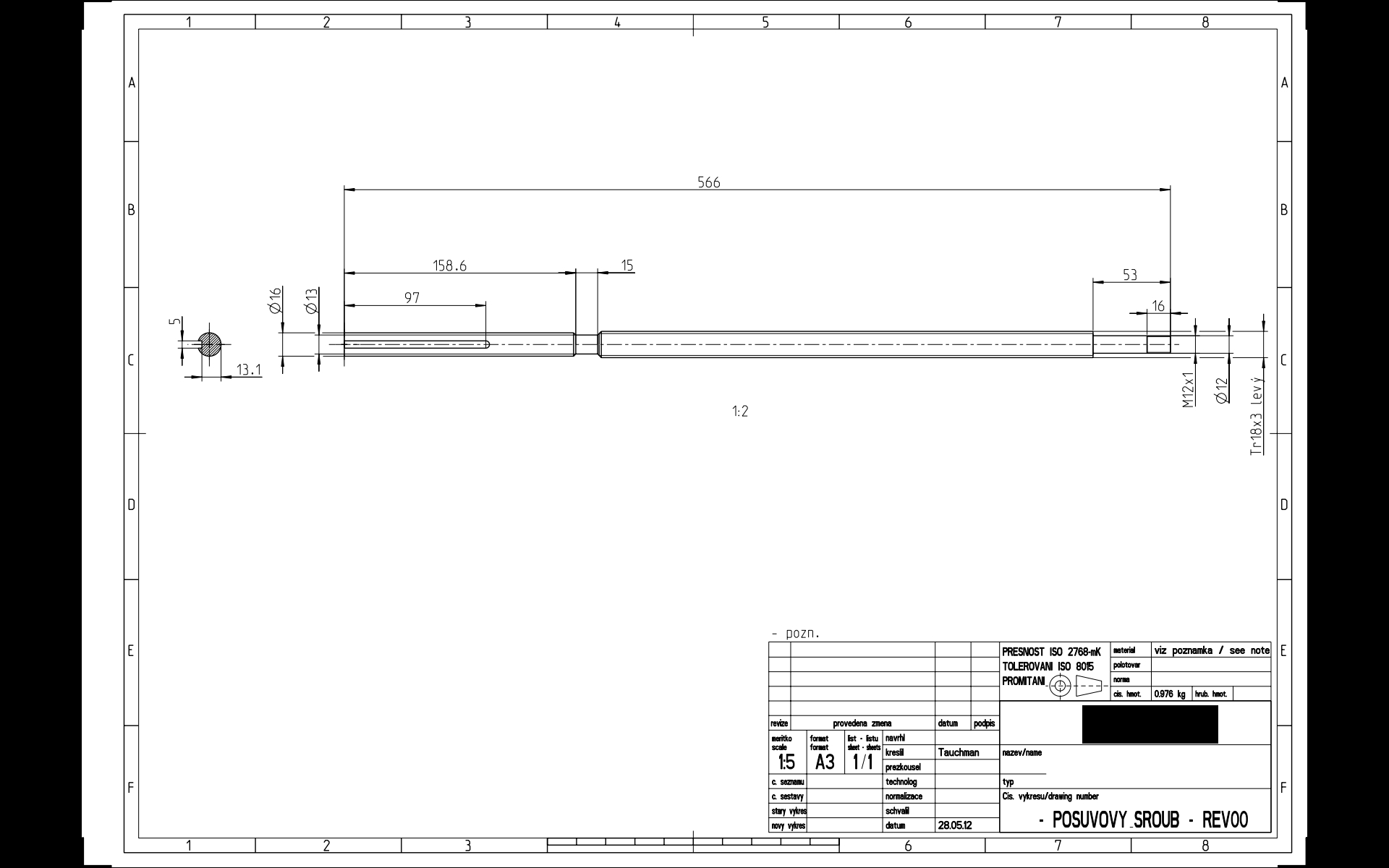

pokud to někomu pomůže, tak tady je skica šroubu příčného suportu SU32. Je to opravdu jen oměřená skica, takže nic pro budoucí výrobu, spíše pro identifikaci dílu.
Myslím, že pro kuželové pravítko je jen doplněno prodloužení. Pokud se mílím, určitě mě opravte.
Pokud ale někdo víte, kde šroub sehnat, velmi rád uvítám radu. Šroubu mám v podstatě KO, takže musím vyměnit.
