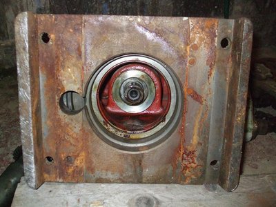

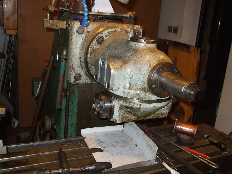

Toto je originál
Tie menšie, čo sa šrobujú z predu na zvislú rybinu s ISO 30 majú iba klzné ložiská, a max otáčky 500/min. Mal som ich dve, no pustil som ich do sveta- nič moc. Inak kamoš dal prebrusiť tu ISO 30 na ISO 40, ale dosť sa to hreje. Ešte by tam po upravách šla dopasovať táto

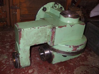

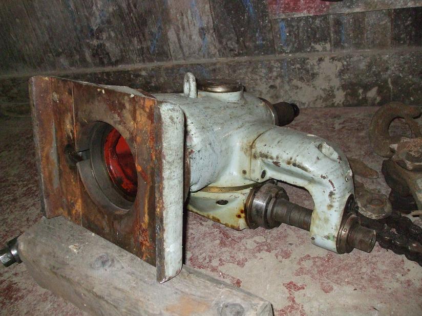

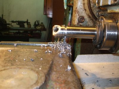

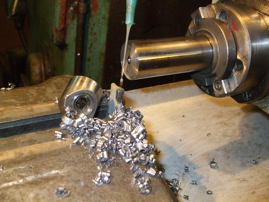

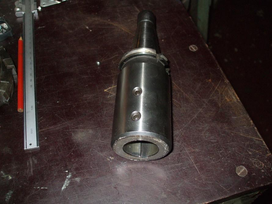

To sa mi iba raz stalo, že som potreboval vyrobiť ozubený hrebeň, a nemal som origo kotúčovú na hrebene, tak som to frézoval osmičkou zo sady, no a vtedy mi ten spodok zavadzal. Ale tie malé otáčky ma štvali viac, preto som zháňal tú origo s ISO 40. To keď sa dá vykláňať v dvoch osiach, je velká výhoda, akurát je tam málo miesta medzi vretenom a stolom, preto by som tam rád dopasoval cez prevod tú hranatú z 32-ky.
Ten náhonový trn do obrážacej hlavy som robil z vyvrtávacej tyče, príp ak tam je dosť miesta, by sa dal aj do toho držiaka vložiť unášač z nejakej poloosy, a kalením by som si hlavu nezaťažoval, tie drážky majú velkú plochu, to nevymačká čo budeš žiť 100... :D

No takže neuvěřitelné se stalo, křížovou hlavu sem pořídil, dokonce 15km od bydliště, dojel sem tam, stím že po telefonu mě bylo sděleno, že je to na fa3, dojedu tam kouukám na to jak tele na nový vrata a ona to byla hlava na fa4 s iso 40, pán mě vrdil že to je na fa3 ...no ale nechal sem ho v omylu, domluvili cenu zaplatil a fuk do auta a honem pryč, hlava byla včetně ramena trnu s podložkama.
Doma na to koukám jak tele na nový vrata znovu....no ona tahlava je s největší pravděpodobností funglofka :lol: :lol: raneno nikdy nebylo sundany je spojený origo lakem, dutina kužele jak čerstvě po broušení ...nulová vůle na ozubení....no dobré kauf to byl.
Já hlavu nehodlám používat na frézování hrebenů- to si raději koupím hřeben hotový, já spíš budu používat na frézování lišty na ohýbačku plechů prostě dlouhý věci pod úhlem a to si myslím značka ideal.

Vidím že na fotkách tam nemáš nasunutý opěrný ložisko a trám, stím tak frézuješ normálně??
Musí se opěrný rameno sundat vždy když se mění nástroj nebo je na to nějaká finta jak trn dostat ven a rameno nesundávat????

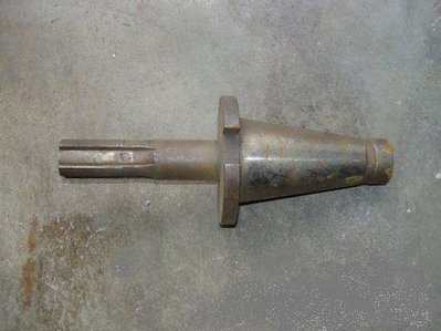

Ja som ten trn na pripojenie tejto hlavy dorábal ku tomu držiaku s ISO 40, inak origo vypadá takto, no myslím, že keď je upnutý napevno v dutine hor. vretena je to lepšie, ako iba na kameňoch, ten druhý je na tu malú hlavu, a na obrážaciu, a pohlad zozadu na unášací hriadel. Maže sa to tou pumpičkou, olej sa nalieva cez ten šrob hore, manuál nemám. To pomocné rameno musíš dať dole, keď meníš nástroj, a normálne frézujem bez neho, opatrne aj TK hlavou

No to koukám že na originále to je unášený jen přes kameny, ten druhý trn mám na obrážecí hlavu sem myslel, že tam bude neco tahovýho... :shock:
Možná to pak de líp nasadit než když je tam strmý kužel.
Jinak polotovar s iso 40 sem našel ale cena přes dva tisíce takže to bude pasé...seženu nějakou vyvrtávací tyč a udělám to z ní nebo mě napadá že by to mohlo jit udělat i z nějaké redukce z iso na morse
