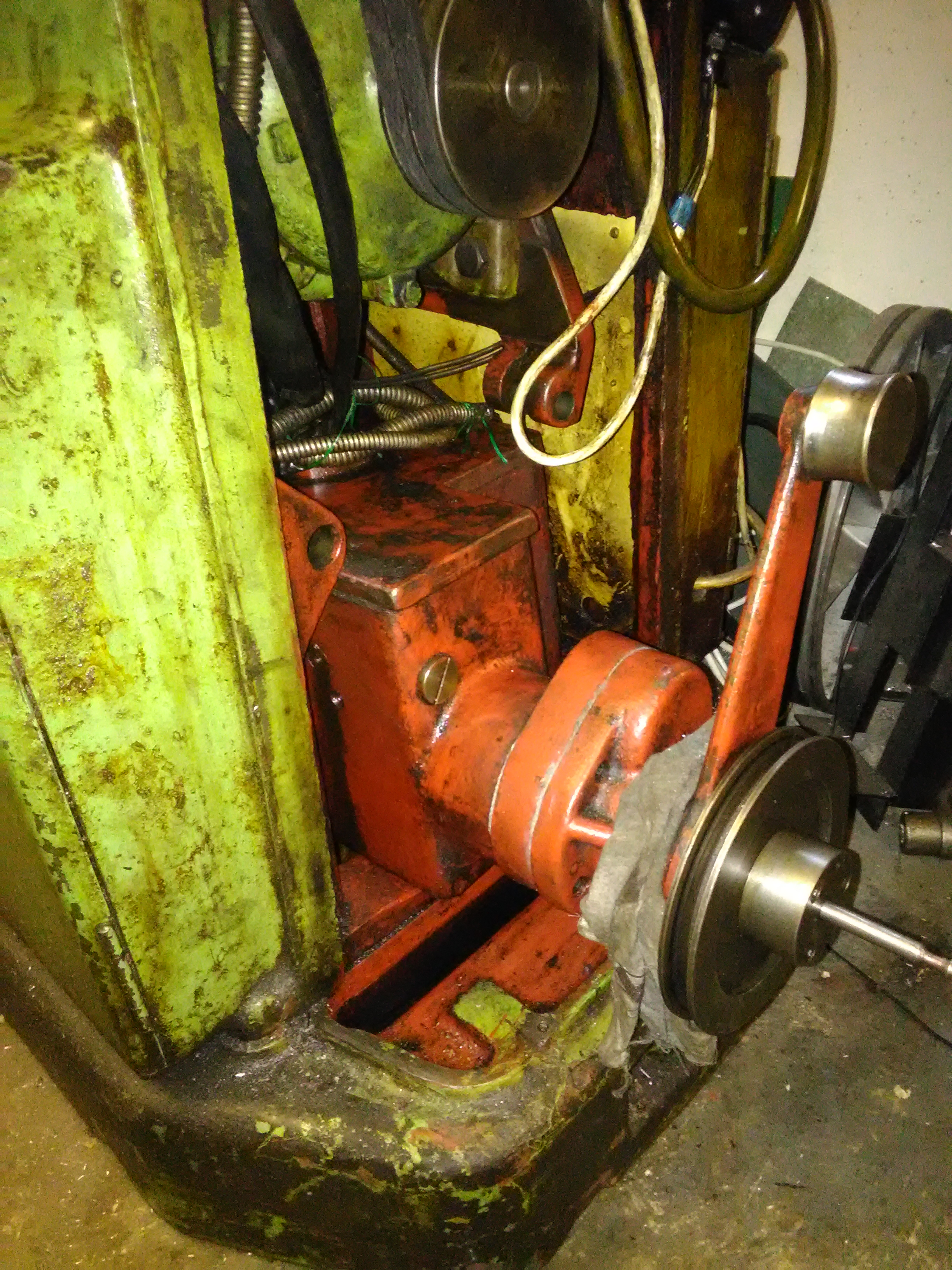

Na mé FN 22 dojely posuvy. Od začátku tam byl problém. Při puštěných posuvech jsem je mohl zastavit rukou. Takže typuji, že tam je někde něco ustřižený a fungovalo to jen díky tření. A to už se nejspíš utřelo do hladka a klouže. :evil:
Jenže když jsem se díval za chodu do mašiny, tak se nepohybuje ani náhonová tyč, co vede nahoru a nepohybuje se ani ozubený kolečko, do kterého je zasunutá. Počítám, že tam je mezi nimi standardní spojení střižným kolíkem(o kterém bylo psaný o pár příspěvků výš). Opravte mne, jestli to tak není-zatím tu mašinu pořád poznávám. Když se nepohybuje ani to ozubený kolo, předpokládám tedy, že je něco špatně v posuvové skříni.
A otázka zní: když chci dostat ven posuvovou skříň, musím ji nějak rozpojit od té náhonové tyče....a tu musím nějak vysunout nahoru? Nejspíš? ...logicky. Tudíž sundat horizontální vřeteno a celý to tam pod ním rozebrat?
Vím, že se ptám blbě, ale nikdy jsem to zatím nedělal a nechci rozebrat něco co bych nemusel nebo bych už pak nedal dohromady.
Děkuji za všechny rady, nápady, podněty.

Dle mého je chyba možná jinde.
FN22 nemá vlastní motor strojního posuvu jako novější nástrojařské. Vede tam řemen od motoru vřetene. Aby se neměnil směr posuvu, když se přepne směr otáčení vřetene (přepnutím směru motoru) tak je před posuvovou skříní mechanismus, co má zajišťovat stále stejný směr otáček vstupního hřídele posuvové skříně. Je tam převodovka, co se má přestavit automaticky. Ale problém je, že to blbne a mam pocit, že snad nikomu nefunguje jak má.
Jak je dole řemenice náhonu pro posuvovou skříň tak tam z ní čouhá taková tyčka, co se dá posouvat dopředu a dozadu. Ta je spojená s tou automatickou převodovkou. Je potřeba s tím zkusit zahýbat - samozřejmě když je frézka vypnutá - a zkusit jestli se posuvy nechytnou. Je třeba to zkoušet a bude se muset trochu rukou řemenicí pootočit, aby tyčka skutečně zapadla do své správné polohy vepředu nebo vzadu. Pak vyzkoušet, jestli je to skutečně správný směr posuvů. Když ne, tak to ručně přestavit.
Mně se totiž právě stává, že po přepnutí směru otáček, se převodovka sice automaticky vyřadí z jedné polohy, ale už se nezařadí do opačné. Výsledek je pak nefunkčnost strojního posuvu. Musím jí pak zařadit ručně.
Zkuste nejdříve tohle.
Když to nepomůže, tak Vám popíšu jak posuvovou skříň vyndat. Vřeteník jít ven nemusí, je tam převlečná spojka. Ale úplně sranda to stejně není.

K první odpovědi: Pod ozubeným kolem jsem žádnou plechovou manžetu neviděl. Ani žádnou díru pro kolík. Ale jak nejede posuv, tak se to nedá nijak pootočit, takže je nespíš v poloze, ze které na tu díru nevidím.
Druhá odp.: ta tyčka mi chodí hladce na přepínání. Když jsem ji před asi 2 roky koupil, tak to bylo celý zakousnutý. Takže jsem ten konec tenkrát rozebral a rozchodil. Jak jsem psal na začátku. Když posuvy jely, mohl jsem je zastavit rukou, když jsem chytnul kolo na stole. Než se mi to teď úplně rozpadlo, tak mi posuv vynechával po vypnutí motoru a musel jsem s tou tyčkou vexlovat sem tam, aby vždycky na další frézování vše fungovalo. Ale také je pravda, že asi dva dny předtím jsem dolil olej do posuvové skříně. Tak si říkám, jestli se tam někde něco dobře nepromázlo(kde to dřelo).

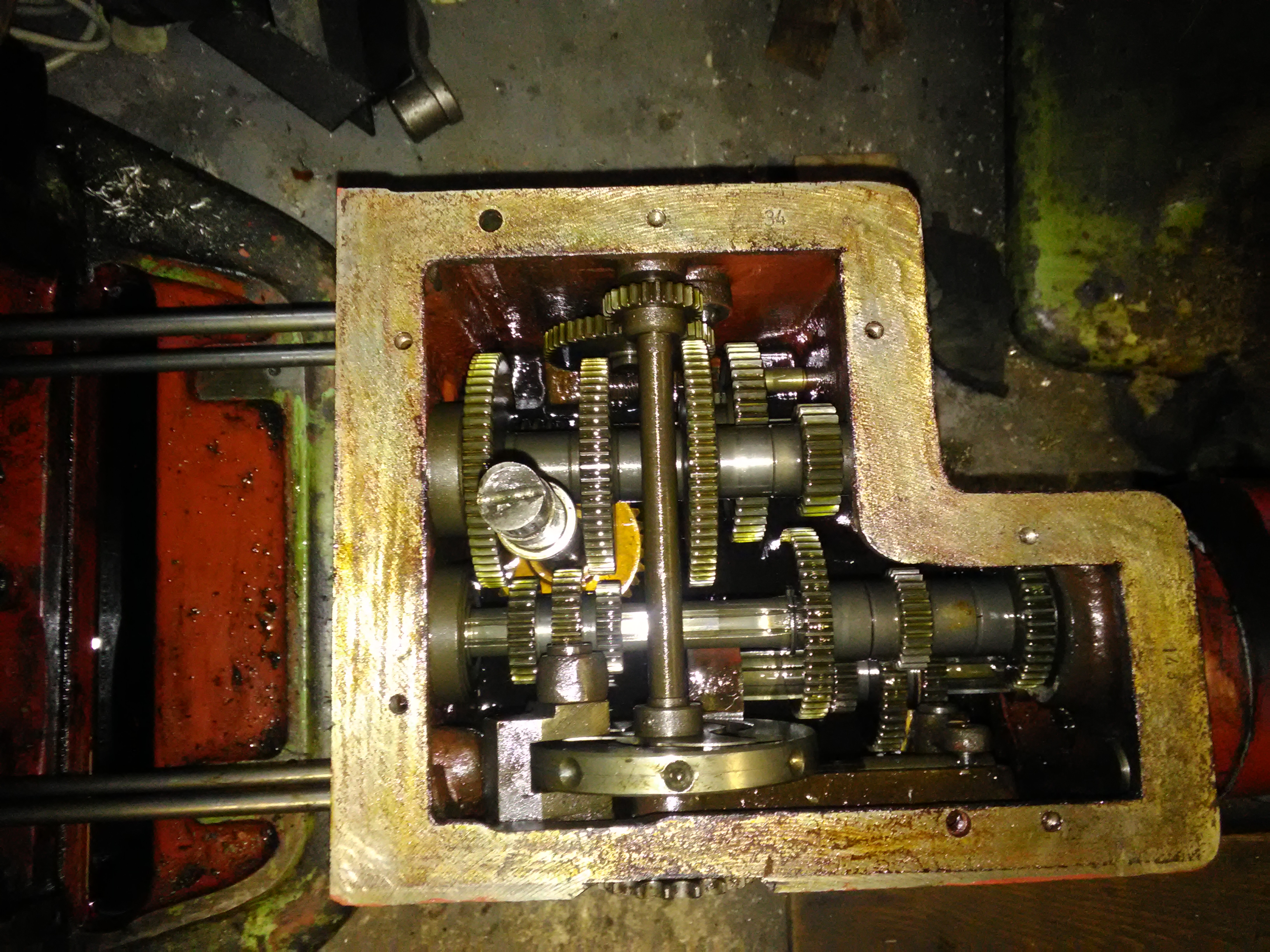

Asi ji budu muset vytáhnout. Díval jsem se s jedním kolegou do výkresů v návodu a má v ní být přetěžovací spojka. Tak je to jeden z favoritů na závadu.
Už mám nastudováno, že se musí zepředu postupně nahradit šrouby dlouhými vodícími tyčemi, na kterých se posuvovka vytáhne ven. Ted jde jen o to, jak ji rozdělit od té náhonové tyče.

Ano, vysuňte ji na tyčích. Náhonová tyč je s výstupem skříně spojena pouzdrem. Mělo by jít posunout směrem nahoru. Já jsem to popravdě vždycky rozebíral, jen když jsem rozebíral celou frézku (zrovna naposledy teď kvůli stěhování).
Musí se taky sundat řetěz mezi pákou stavění rychlostí posuvu a skříní. Pak výstupnímu čepu převodovky, co je nahoře, vadí napínák motoru. To jsme řešili, že jsme motor nechali vyset jen na řemenech, aby když se zhoupne na kolébce níž neblokoval prostor pro vysunutí skříně, a napínák jsme vyndali úplně.
Převodovka ze začátku moc nepůjde, protože tam sedí v pozici na takovém schůdku. Musí se páčením třeba přes nějaký trámek přizvedávat, aby se dostala z toho schůdku dolů. Pak už to jde více či méně sunout tažením za konec.
Ještě asi bude muset jít ven čerpadlo emulze. Já už ho tam nemam, ale na 99% mam dojem, že blokuje cestu (je v prostoru za kostkou skříně a vedle mechanismu pro zachování směru otáčení, takže skříň dle mého ven neprojde). Alespoň se Vám tam bude lépe dostávat s nějakým trámkem na páčení.
Pak je otázka, jestli nebudete nakonec muset vyndat i motor kvůli lepšímu přístupu pro rozpojení spojky s tou náhonovou tyčí. Ale to uvidíte, jak tam bude přístup.

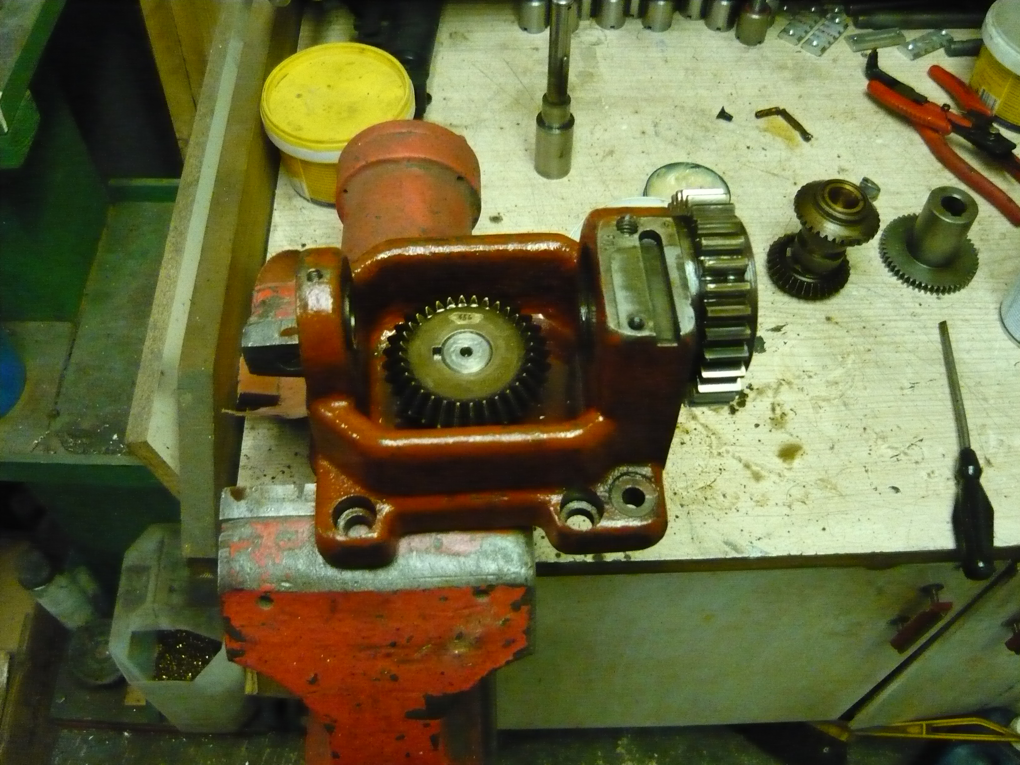

Pár příspěvků nahoru a rok zpět jste mi tu dávali rady k mé FN 22 a nefunkčním posuvům. Rád bych se s Vámi tedy podělil o poznatky.

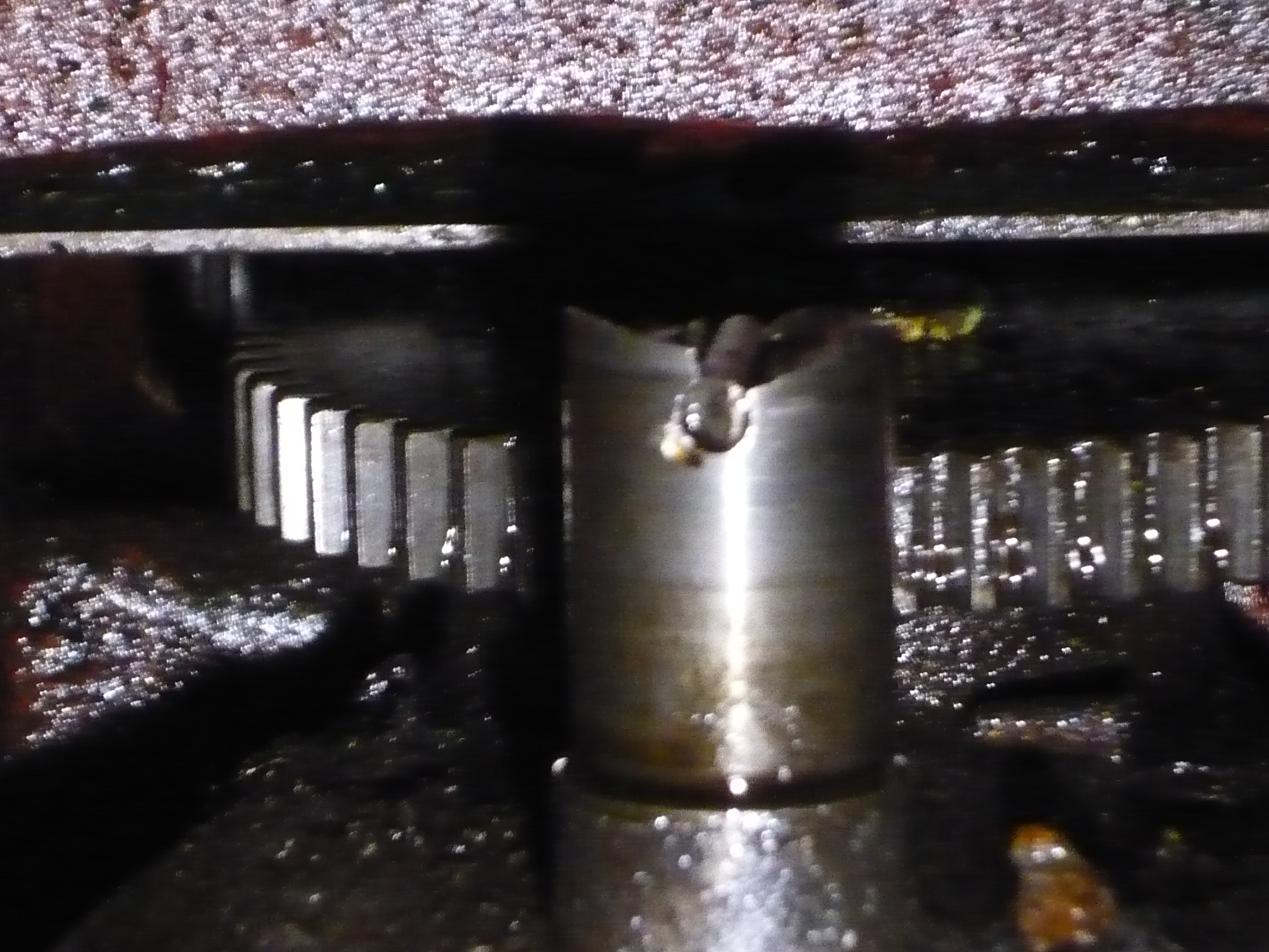

V létě jsem chtěl rozpojit posuvovku od náhonové tyče, abych mohl posuvovku vytáhnout a zjistit, proč tedy nejede. Spojovací segment s ozubeným kolem se posunul jen o kousíček. Takže jsem to vzal od vrchu. Sundal jsem vřetena a vytáhnul náhonovou tyč. Když už to bylo celý dole, tak jsem očistil ucpaný mazací kanálky, rozebral soukolí, vyčistil, dotáhnul bronzovou matici.
Zpět k posuvovce. Hřídel v místě, kde je spojená s ozubeným kolem a náhonovou tyčí, kolíkem je prasklá...viz fotka. Podle lomu na kolíku bych soudil, že tam byl nacpanej kalenej kolík a proto asi taky došlo dřív k prasknutí hřídelky než kolíku.
K vytažení posuvové skříně jsem se dostal až předevčírem, po půl roce :( Skříň nešla vytáhnout vodorovně ven. Tělo frézky je trošku výš a překáží. Usilovným lomcováním jsem se moc daleko nedostal (viz fotka), tak jsem vyšrouboval horní pár vodících tyčí. Potom šlo vytažení mnohem líp, ikdyž jsem s ní musel pořád casnovat sem tam.
Celou dobu jsem bláhově doufal, že ona prasklá hřídel půjde snadno vytáhnout, svařit s utrženým kusem TIGem a hned to celý zase šoupnout zpět, abych mohl dál vesele dělat hromady špón. Orosil jsem se sotva jsem sundal víko z posuvovky.
Jak se prosím Vás ta posuvovka dá rozebrat? Respektive rozebíral ji někdo?
Díky a přeji hezký den.

No jo, jenže zrovna tohle nejede. Zezačátku to jelo díky tření....teď už nic. Problém je, že na té mašině potřebuju dělat. Takže ji rozdělávám postupně sem tam něco a hned složit a jede se dál. I teď mám venku jen tu posuvovku a jinak frézka frčí...jen už mě nebaví točit rukama :D
U tohohle právě nevím, jak vytáhnout ten palec co jezdí v té "rozetě?" Ta je potom zkolíkovaná s tou tenkou hřídelkou...to už by snad mělo jít vyklepnout ven. Jen se mi ježí chlupy při myšlence, že by se nějak ty rychlosti posuvu zasukovali při opětovným skládání.
