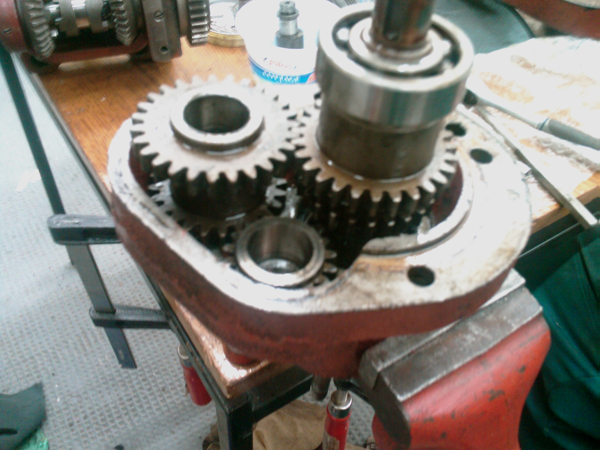

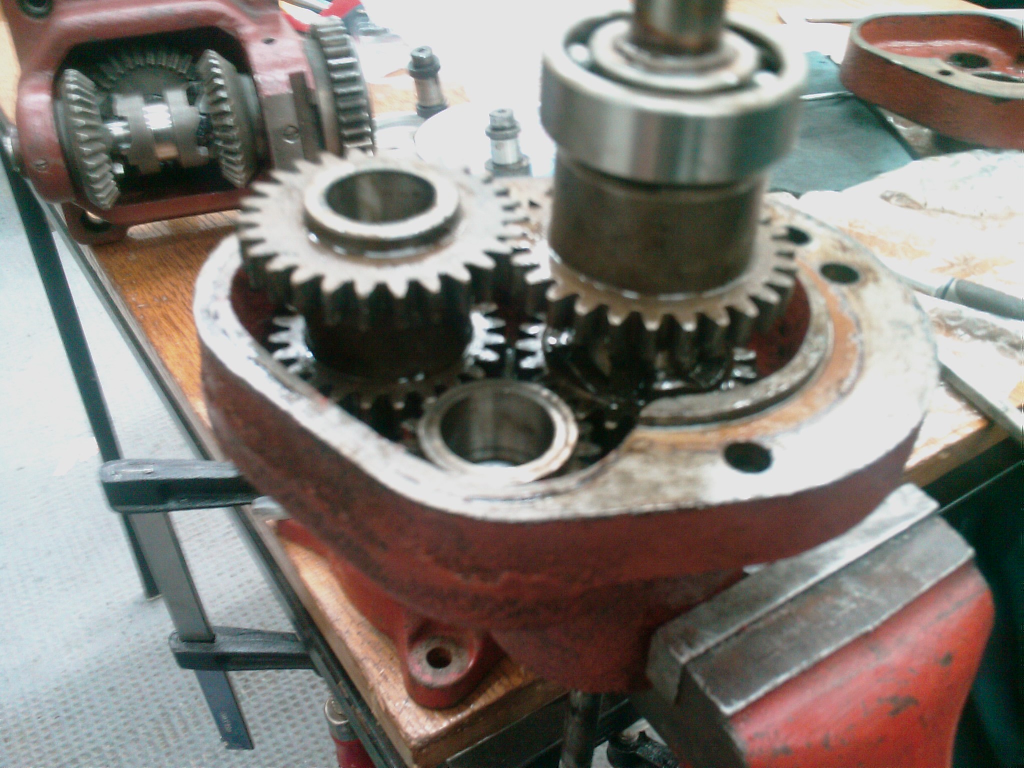

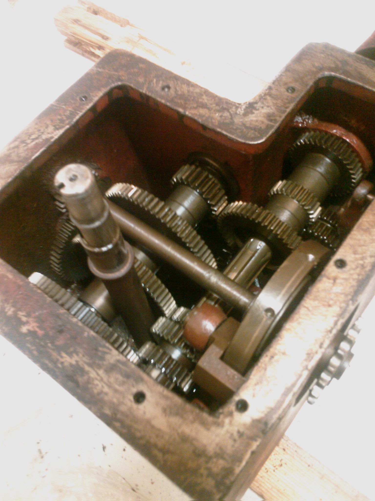

jestli je to tahle fotka
download/file.php?id=115710&mode=view
tak budes jen vytahovat hridele a ono ti to znich krasne vse spada
Tos SM16B, Tos FN20, Tos FA2, Hodinařske soustruhy

toho padání se právě bojím...abych to potom nepomíchal. :(

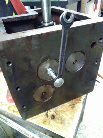

Každopádně jsem se do toho pustil, takže moje postřehy.

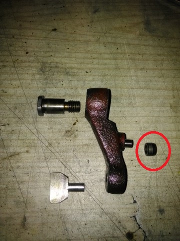

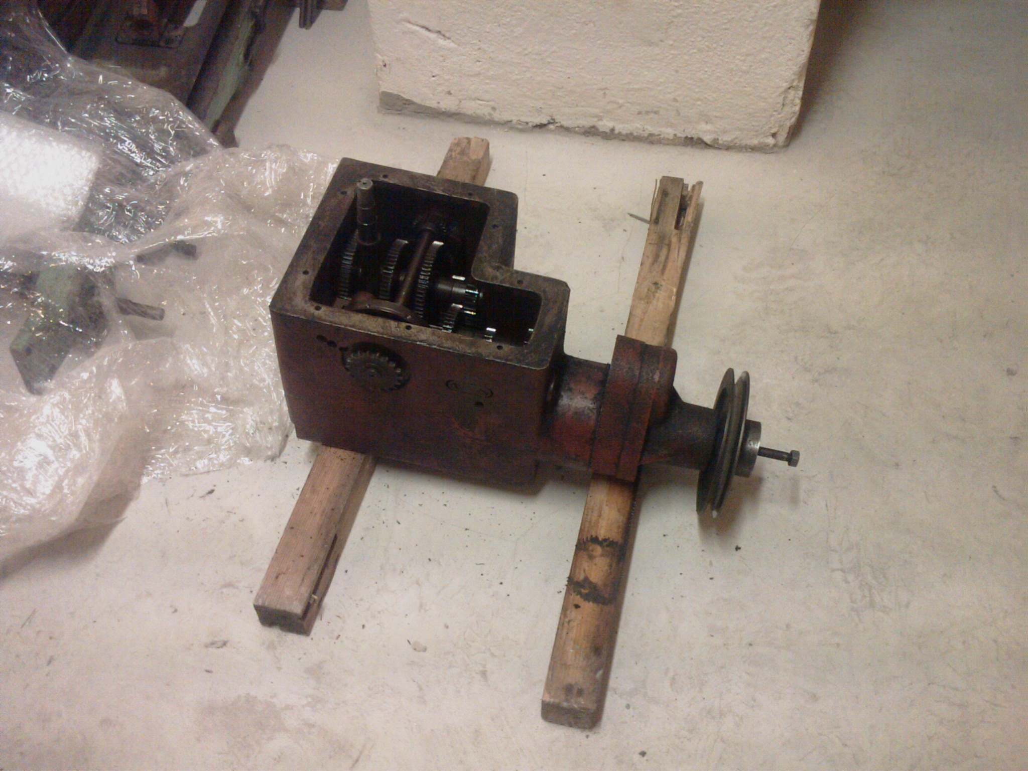

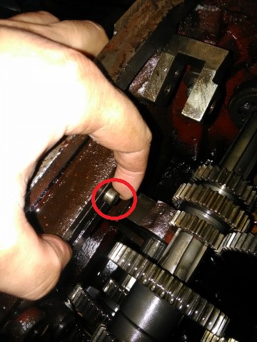

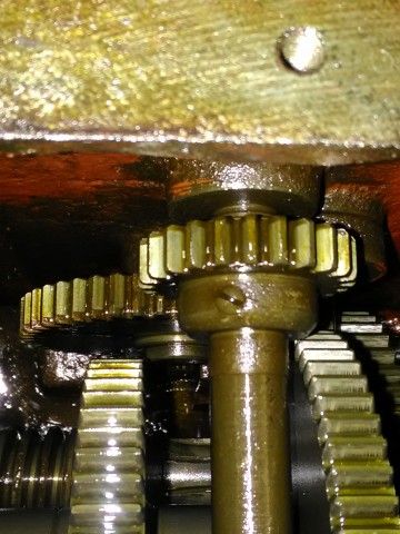

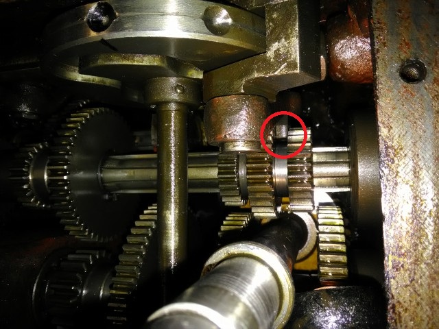

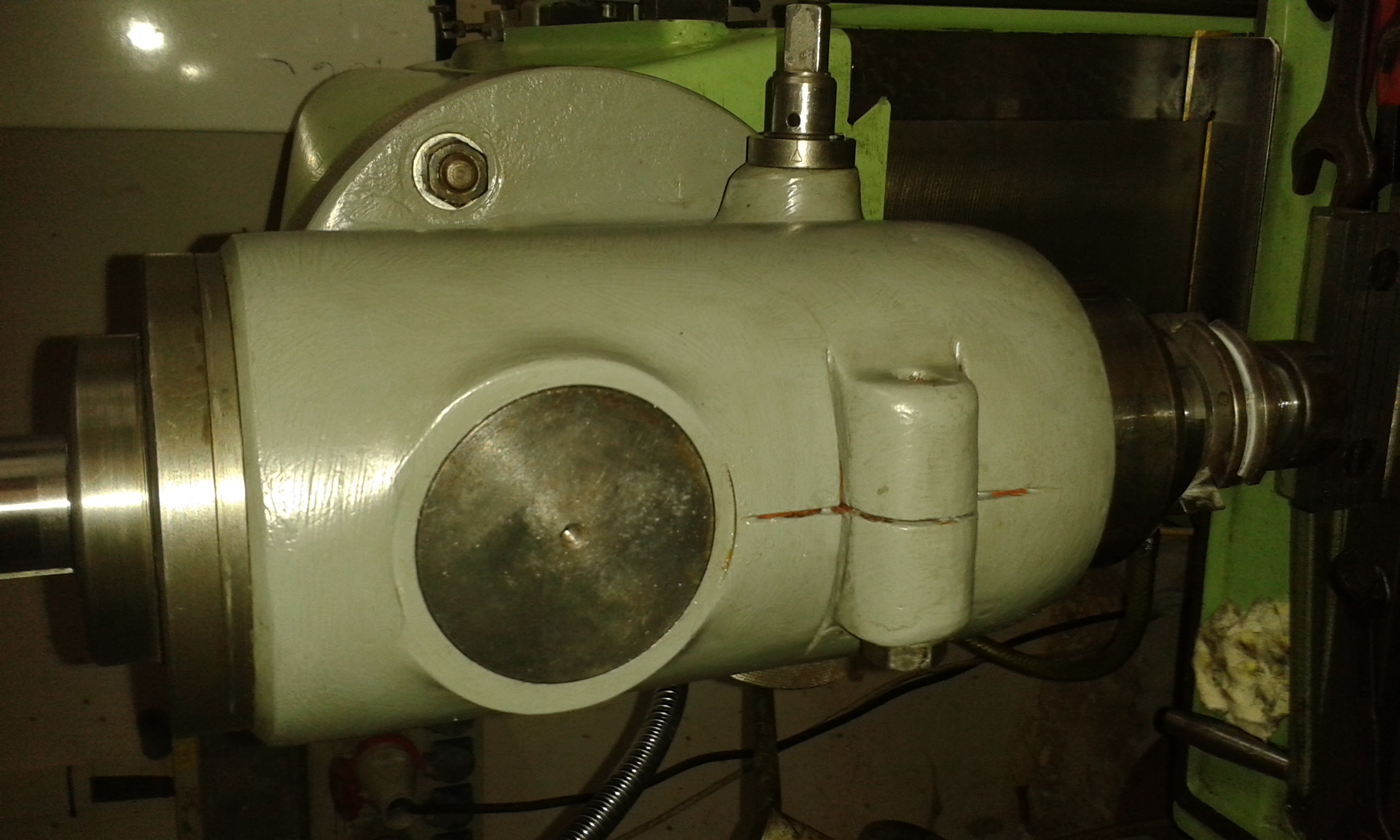

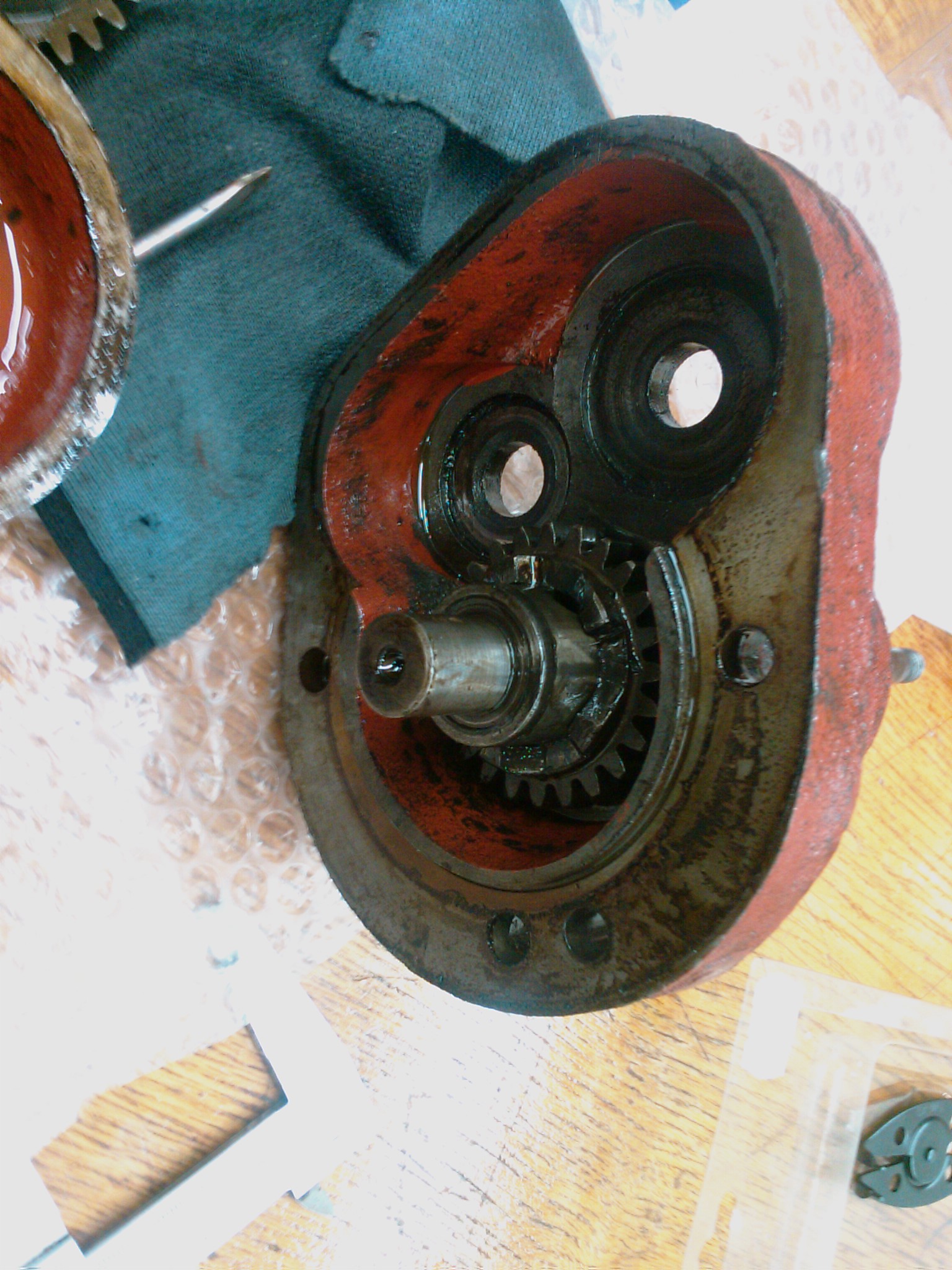

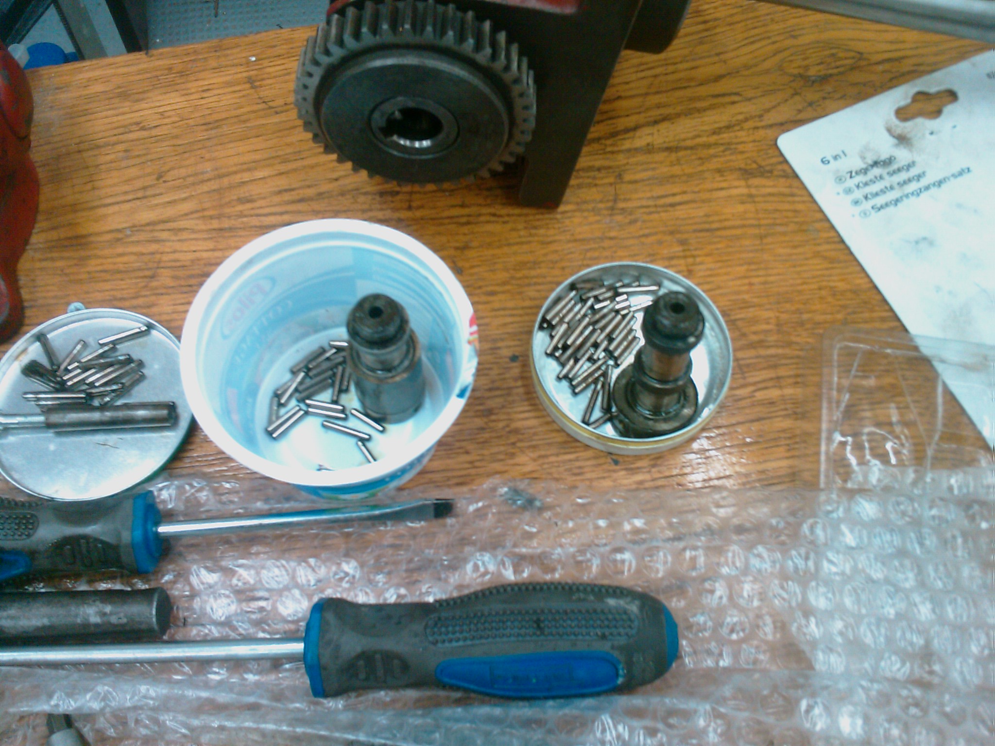

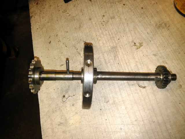

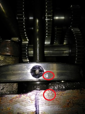

Nejdřív jsem si to pořádně prohlídl a vyfotil, abych případně potom něco prohodil. Důležitý je si dát bacha mezi kterýma ozubenýma kolama je palec, který přehazuje rychlosti, viz foto 1. Taky jsem si poznačil polohu té lunety, foto 2. Abych to nějak nepomíchal při skládání a nezamotal si posuvy. Narazil jsem si tam jedničky proti sobě. Teprve poté jsem vyšrouboval šroub a vytáhnul z lunety ten palec co posouvá ozubený kola, foto 3. Bacha v lunetě ten palec je pouze nasunutý na osičce, takže ať nespadne při vytahování celýho toho bazmeku. Stejně tak z druhé strany lunety je další palec, který je taktéž pouze nasunutý, foto 6. Potom se s lunetou dá mnohem snáze otáčet.

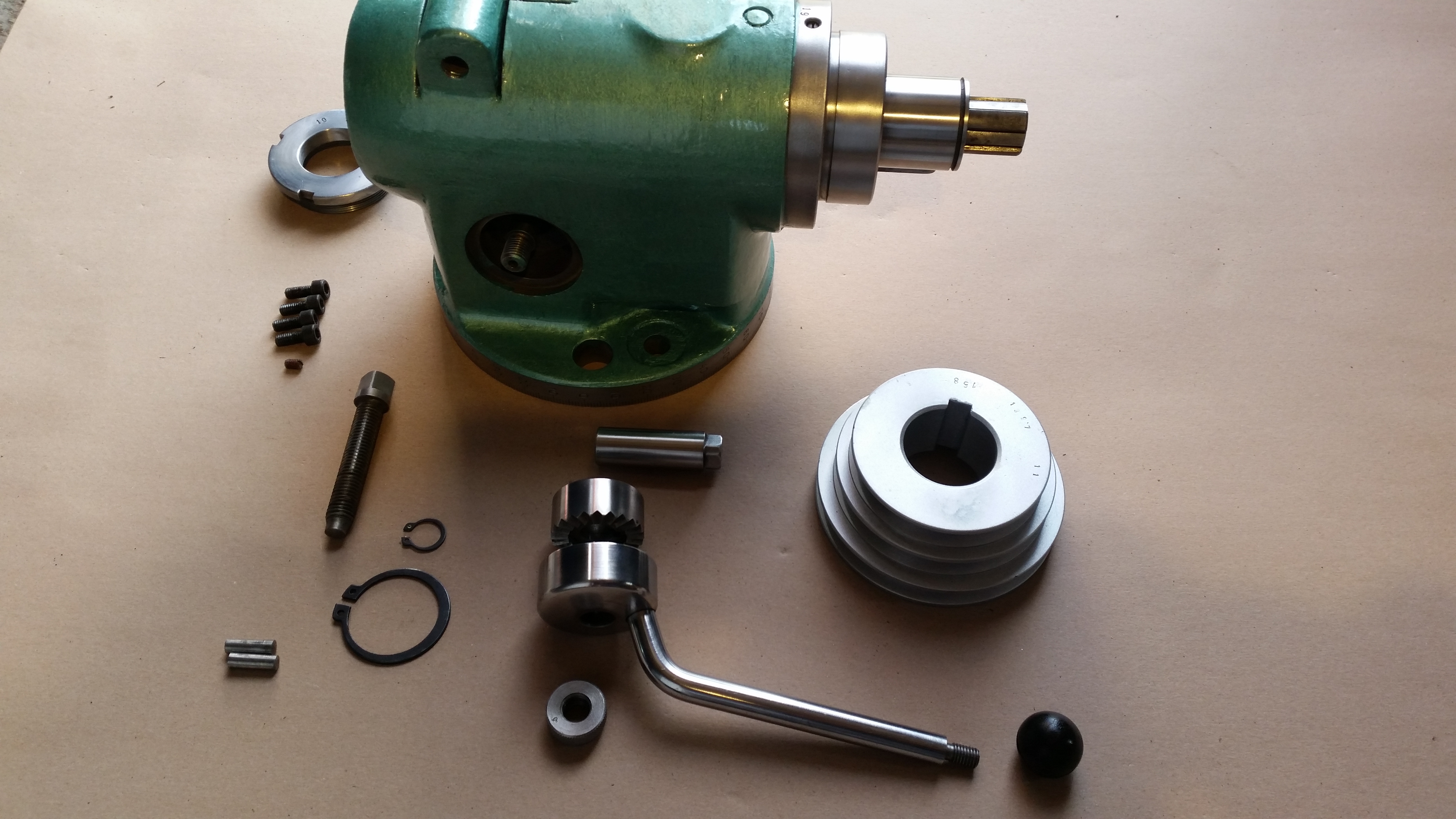

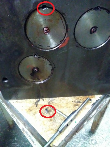

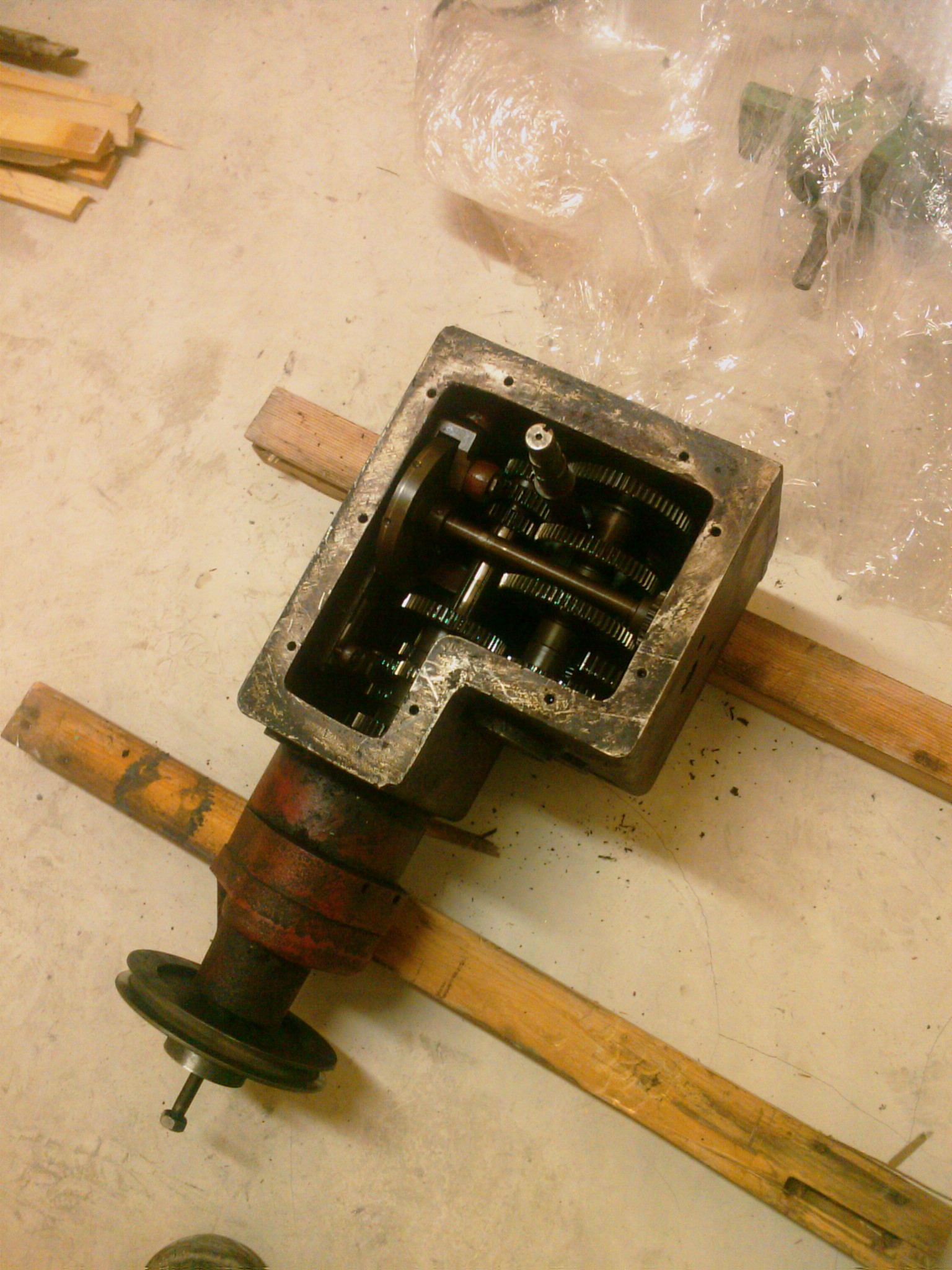

Naproti lunetě je malé ozubené kolečko, zajištěné červíkem, foto 4. Kolo je unášené perem. Luneta je na hřídeli připevněná pouze kolíkem ! Ikdyž má v sobě drážku na pero, hřídel drážku nemá. BACHA kolík je kuželový, takže aspoň nejde přehodit natočení lunety. Do kolíku sem musel bušit jak hluchej do vrat, takže samozřejmě z toho pak vylítl rovnou do sajrajtu na dně. Ale podařilo se ho najít a vytáhnout. Pak už se dá hřídel jednoduše vytáhnout. Ikdyž ozubený kolo tam drželo pevně, takže jsem mu paličkou jemně pomohl dolů.

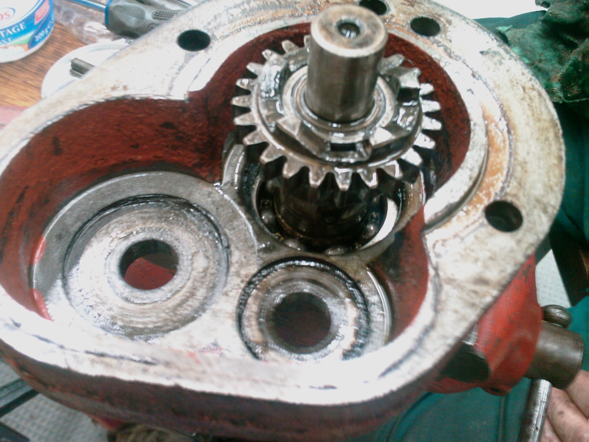

Pak jsem chtěl začít vytahovat hřídele s kolama. Jenže červíci M5 l=10mm, nejdou vyšroubovat. Jediný, čeho sem dosáhl bylo úplný rozmydlení červu. Takže jsem to musel odvrtat a potom už vytahovačem zalomených šroubů šel krásně vytočit, foto 8. A tím jsem skončil.
Jak ten zadek dostat ven? Počítám že je to tam asi našroubovaný. Takže jsem zkusil vraťák, dvě kontramatky a klíčem otočit, foto 9. Ale ani ťuk. Matky se povolý.

jestli myslis to na obrazku 9 to mas jen zatky tak ze ty vyrazis kladivem a pod nima mas hridele ktery musis vindat oni vetsinou ty kola ani jinak dat nejdou.

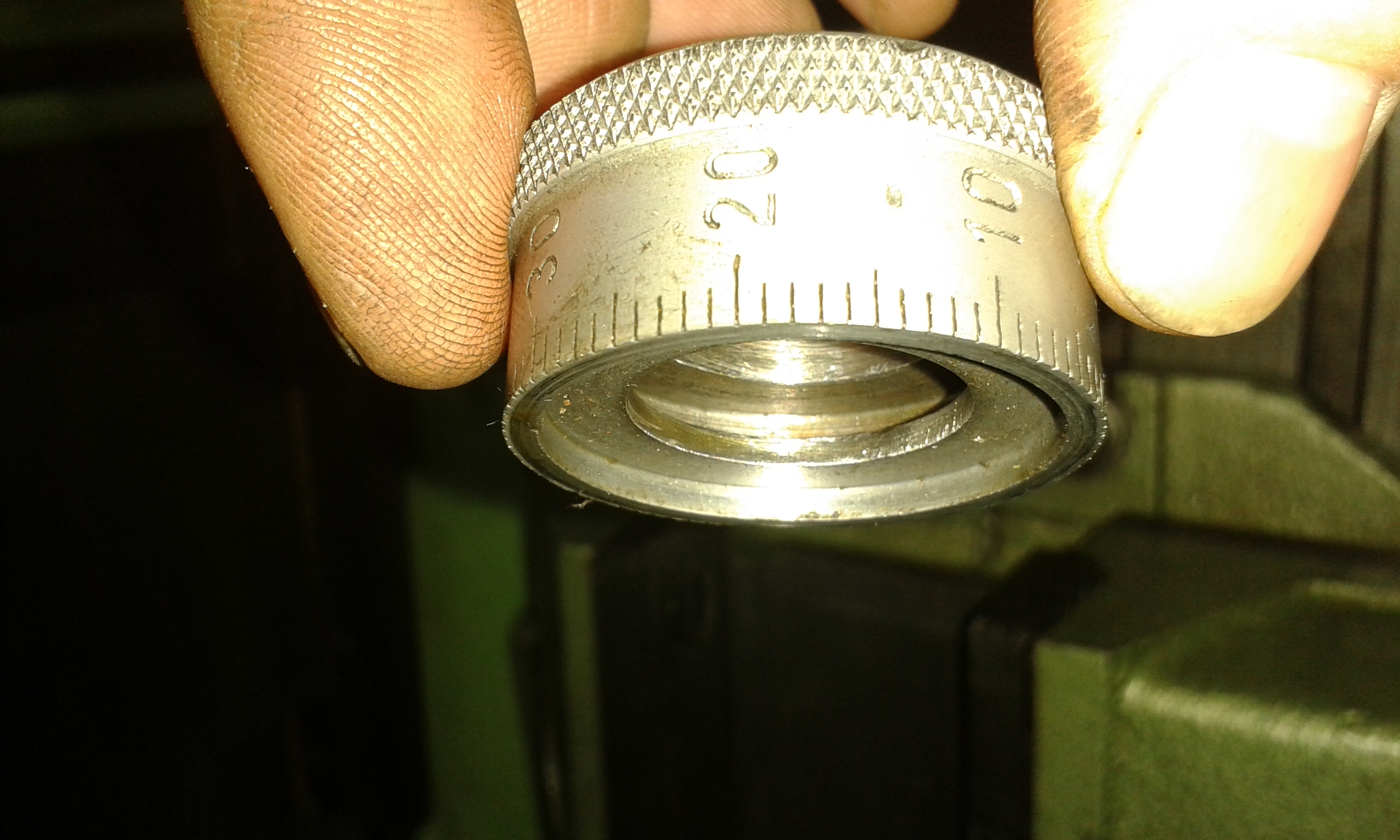

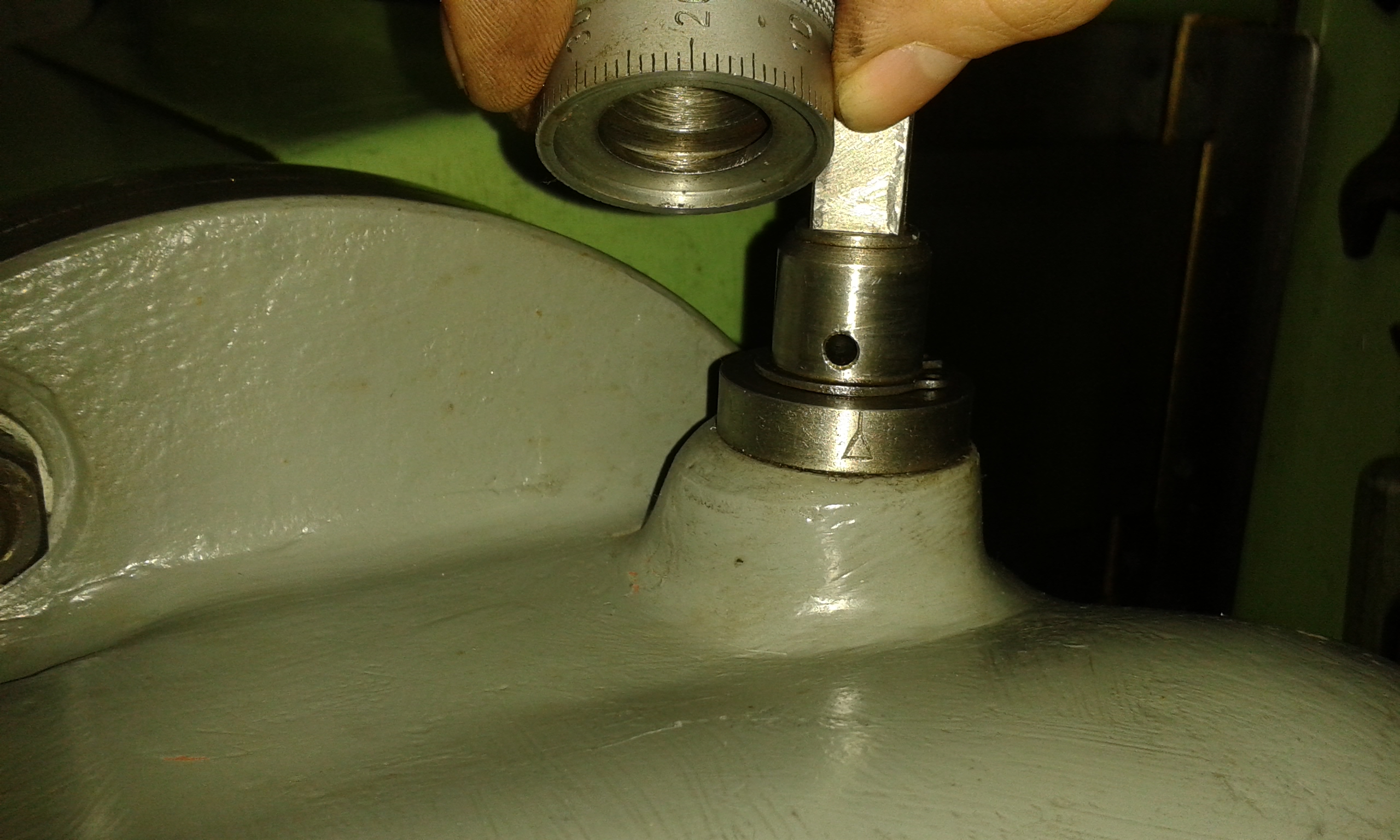

Zdravím pánové, nevíte jak je aretovaný tento nonius na svislé hlavě FNA 22, typnul bych si pružinka a dvě kuličky, jenže drážka v noniusu je moc široká a hodně hluboká

Myslím, že sú tam dve ploché perká proti sebe. Sú o niečo dlhšie ako je priemer tej drážky, takže jak ich tam vložíš, sa napružia, a je medzi nimi medzera.

qwer píše: 3. 4. 2020, 9:35 Myslím, že sú tam dve ploché perká proti sebe. Sú o niečo dlhšie ako je priemer tej drážky, takže jak ich tam vložíš, sa napružia, a je medzi nimi medzera.
Takové řešení me fakt nenapadlo, takže ta díra v hřídeli je tam vlastně k ničemu

Neviem, myslím že zbytočne ju tam nevrtali. Každopádne to riešenie s tými dvoma perkami som na noniuse videl, a celkom to fungovalo.

Vyzkouším to, dík za nápad

Aretace noniusufunguje obstojně,

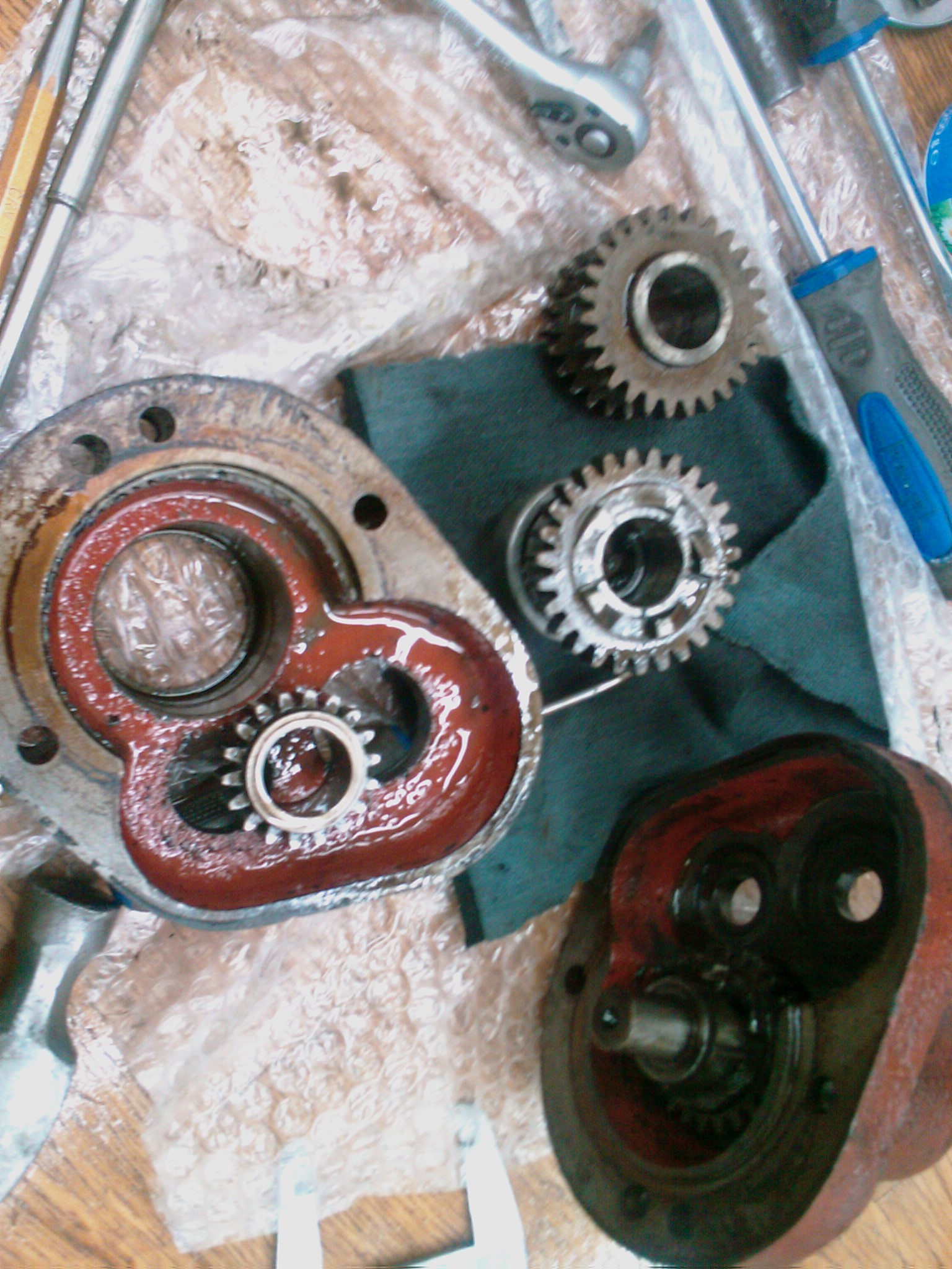

b) Jak konkrétně se mění směr posuvů při změně otáček (zasunutí/vysunutí) hřídele z převodovky posuvů na stroji vzadu dole. Aleš Honsa výše ve fóru píše, že je nutno zahýbat hřídelí, která vybíhá z převodovky posuvů, ale u mojí FN22A se při pokusu o rozhýbání pouze mírně (cca v rozmezí 0,5 mm) hýbe celá řemenice a více s hřídelí podélně nejde hnout ani když zkouším různé polohy při ručním pootáčení řemenice.
Nebo jestli má někdo zkušenost jak hřídel pro změnu směru posuvu rozhýbat?

S tou pumpičkou je to divné. Já mam nějakou hodně starou verzi (podstava a sloup jako jeden kus, Me32 ve vřetenu - mam dojem jestli to ještě nebyla původní Zbrojovka) a pumpičku tam mam. Tj. otázka zní - nevybrakoval to někdo?
Já už si teď přesně nepamatuju co ta pumpička všechno mazala, mam dojem že maže vodorovné vedení. Každopádně prohledej pořádně svislé části celého toho suportu, jestli tam nejsou někde maznice. Já už si to takhle nepamatuju - vždycky vezmu lis, frézku obejdu a kde vidím maznici tak to tam natlačím.
Ohledně toho směru otáčení. Tam se má hýbat dopředu a dozadu jen taková hřídelka co vede skrz hřídel na kterém je řemenice. V krajních pozicích to má držet kulička co zapadne do jamek té hřídelky. Takže jestli to nejde tak mě napadá, jestli to není celé nějaké zatuhlé, nebo jestli se to někdo nepokoušel nějak napravit a spíš to neskur**l. Naštěstí celá tem mechanismus by měl jít od předovky odpojit, aby se to někde venku rozebralo a vyčistilo, popřípadě i opravilo.

Pokud jde o změnu posuvů... vzpomeneš si Aleši prosím o jakou délku se ta osička při změně orientace posuvů posouvá? Je to např. 20 mm nebo více? Teď je osička (při sundané koncové kuličce) vystrčená cca 105 mm od příruby, která je přišroubovaná k řemenici.
Než to začnu rozebírat pomohl by mi návod od někoho kdo s demontáží převodovky má zkušenost.
Také fotky, na kterých by bylo v detailu vidět co se uvnitř posuvem hřídelky hýbe by určitě byly

K mechanismu. Fotky co mam dávám do přílohy. Pohyb je určitě řádu desítek mm. Tak těch 20 - 30 by to být mohlo. Jde o to, že to ovládá kolečko s čelní zubovou spojkou, kde buďto je to v poloze spojeno na přímo s výstupem (pak se směr otáčení nemění), nebo je to v poloze že kolečko přenáší pohyb do soukolí, co zajistí tměnu směru otáčení.
Pozor někde jsou tam jehlová ložiska. Nejspíše na těch krátkých čepech.
Mam právě dojem, že šrouby co drží pohromadě oboje poloviny litinového pouzdra toho mechanismu tak že to drží i přišroubované ke krku co už je přímo na posuvové skříni. To bych právě potřeboval okouknout na té náhradní skříni.
Já to rozebíral, ale už je to tak 6 nebo 7 let.

Ještě jsem si vzpomněl na jednu poměrně důležitou věc, bohužel až teď. Kuličky, co drží mechanismus v určité poloze, jsou do jamky tlačené pružinou - celé je to v náboji v takovém kanálku. Kanálek je uzavřený červem - tím se jednak reguluje přítlak kuličky, a dále se tím dá ke kuličce dostat.
Tak mě napadlo se podívat, jestli tam něco takového taky není. Tipoval bych, že ano. Zkusit jestli by se tím nedal přítlak uvolnit anebo to celé vyndat a propláchnout třeba petrolejem.
