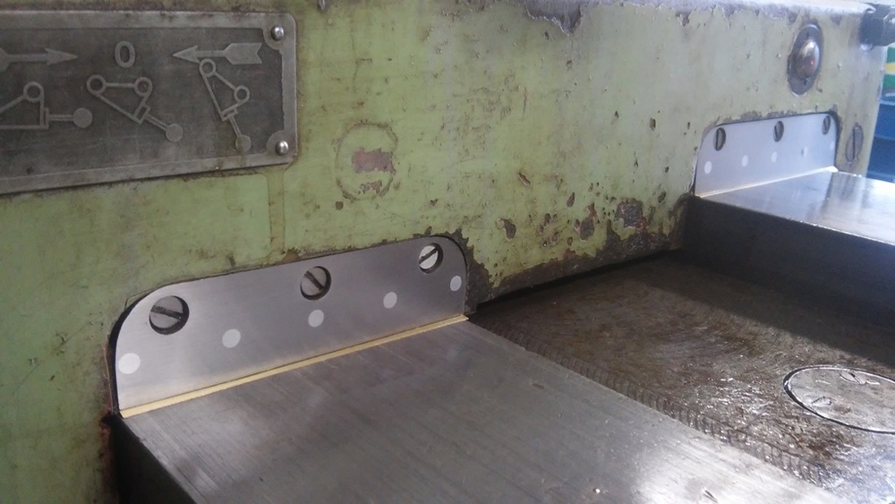

aby to nevypadalo, že jen dyndám rozumy a nic se neděje, přidám foto nových stírátek. Taková blbost, ale práci to dalo a radost obrovská. :D
Prosím kdyby mně dokázal někdo odpovědět na předchozí otázky, byl bych moc vděčný.
