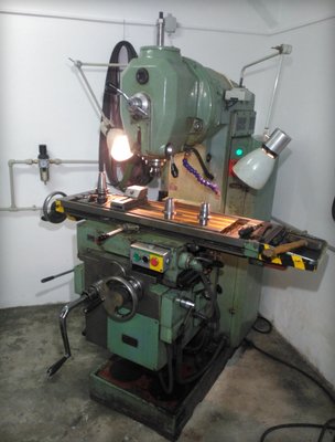

Díky za návod, doufám ale že vše poběží jak má a že ho nebudu potřebovat. Dneska jsem si taky jednu dotáhnul dom tak jesem zvědavej jak bude makat...

krasavice. Zajímavý design-hlavně hlava, ve tvaru diamantu. Gratuluji.A.

jen taková rada ohledně zapínání posuvů. Na všech osách jsou pro tento účel zubové spojky. a když je menší rychlost posuvu a zuby nejsou zrovna v poloze pro zapadnutí, tak nemordovat příslušnou páku pro zapnutí posuvu, ale s citem za ni zatáhnout a držet až spojka zapadne.
Na levé straně je pak řazení rychlostí posuvů. Ta páka se dá povysunout a ve vysunuté poloze posunout o další pozici a zasunout takto se s tím postupně otáčí. Vedle je ještě kratší páka pro přepnutí něco jak předloha, takže je tam třeba volba posuvu 100 a přepnutím hned vedle 800...jo bacha na rychloposuv je hooodně rychlý tak abys nezbořil ten pěkný svěráček.
Jinak teda mašinka vypadá velice pěkně a zvládne i větší nožovku ta hlavička na té mé je o proti tomu jak dětská hračka. No ale 63mm Waltra s pozitivním úhlem používám.
Jo ta tvá frézka nikdy s nožovkou nejela pozná se to podle barvy za stolem ta bývá kolikrát omlácená od špón až na holou litinu a ty to máš bez poskvrny

Zaplatil jsem dohromady 45k včetně dopravy a nějakých nástrojů. Sice se ještě malinko prodražila když vysokozdvih naboural střechu protože jsme si usmysleli že by nám ji mohl hodit až do dílny a bohužel se nevešel :lol:.
Jinak nějaká větší frézovací hlava by se taky šikla. Tenhle stroj by ji snad už mohl utáhnout :D

Frézka je ode mě. Potřeboval jsem místo na Mikrona.
U tohoto tipu je řazení rychlostí posuvu jednou pákou, redukce je pouze na vřeteni.
Posuvy jdou zapínat těžko jen u pomalých rychlostí. Nad 100 už to tam zapadá samo.
Plátkovkou jsem na ní dělal jen jednou a nějak mě to nenadchlo. Chladit se to nedá, špony létají všude a velký úběr taky nehrozí. Klasikou hezky pomalu a klidně bez rachotu.
Tak ať slouží!

Já ji mám taky. Ne sice tak hezkou, ale zase o dost levnější :-)
Na té dělám nejvíc, ta je u mě stále v pohotovosti.
Zrovna velkou frézovací hlavu bych na ní teda ale nedával. Podívejte se do převodovky. Ty kolečka mají velmi malé moduly. Nechtěl bych si je očesat. Nejhorší je najíždění kdy je v záběru málo břitů. To jsou převody dost slyšet. Hlavně ty na úhlové hlavě. Tak si stroj šetřete.
U mé kapal olej dole na dělící rovině hlavy. Tak jsem jí povysunul a udělal tam z plechu korejtko, už je to lepší.

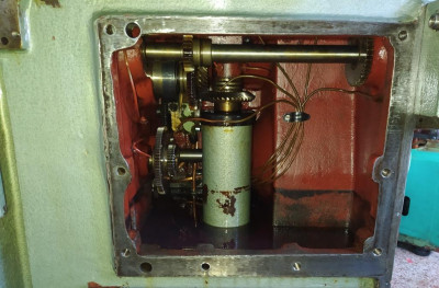

Dávám teď tu samou frézku dohromady a řeším jaké zvolit těsnění pro převodovku posuvů (viz. foto). Nevím jak to bylo původně, ale předchozí majitel to přetěsňoval hermetikem. Ostatní těsněné spoje mám řešené těsnícím papírem nebo NBT pryží. Problém u tohoto spoje je, že tloušťka těsnění přímo vymezuje vzdálenost mezi ozubenými koly (náhon převodovky posuvů od el. motoru), nakolik je to však krytické netuším. Za radu a nasměrování díky! :)

Ahoj používám Loctite MR5923 je to podobné hermetiku, ale bez jeho necností, i když si to pamatuju jen z fichtla :) Bohužel mají jen 450ml balení, jestli jsi někde zblízka, půjčím ti svoje a až to uděláš tak mi ho vrátíš.
Na hobíka to asi jde...
