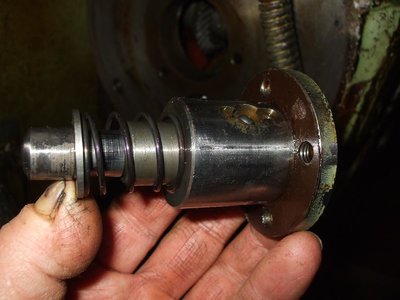

Prosím někoho kdo má doma FA3U- nemazalo mi čerpadlo na stole když se zmáčkne přerušovací knoflík pro mazání lože.
Po vytažení pístového čerpadla na mě vypadla rozlomená pružina na vracení pístku, o zem cinkla kulička a samozřejmě sem to pootočil,tak ani nevím jak ho zprávně orientovat.
Navíc- neměla by ta kulička být podepřená taky nějakou pružinkou?
Pokud by jste někdo věděl jak na to, případně měl foto, budu rád.

Ak ti to pomôže:
ZoSo
Příspěvky: 144
Registrován: 26. 7. 2016, 10:50
18. 2. 2019, 8:45
Díky - chápu to správně, že čerpadlo je ve fundamentu orientovaný kuličkou nahoru, kulicka uzavírá kapiláru jen samotíží? Zádná pružinka jí nepřitlačuje?
qwer
Příspěvky: 1300
Registrován: 8. 4. 2008, 8:09
Bydliště: Kostolec (Pov. Bystrica)
18. 2. 2019, 10:07
Chápeš to správne :)
