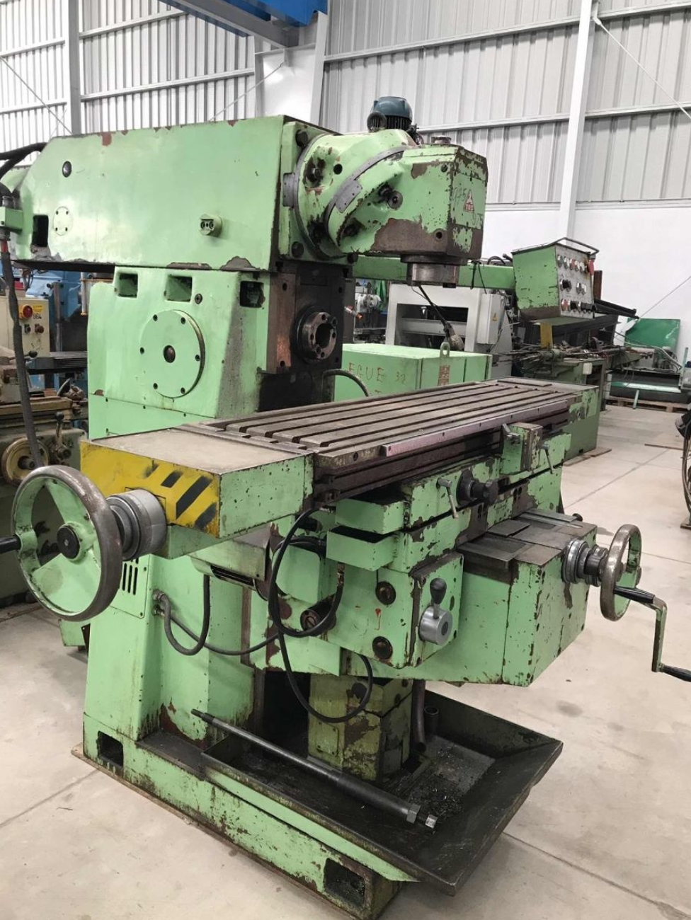

Dobrý den,
mate nějaké zkušenosti s frezou TOS FGUE 32?
Mám možnost ji koupit, ale moc se nevyskytuje, takže nějaká zkušenost by se mi hodila.
Ceny jsou pro mne taky jednou velkou neznámou.
Pro představu foto z netu.

Teraz je na Bazoši za 1000€ na predaj majú aj V- verziu za tú cenu nie je čo rozmýšľať je to v podstate ako fa3 len modernejšia a silnejšia . Tá univerzálna má tú výhodu že hlavu má vyššie ako pri ostatných a viacej sa zmestí medzi stôl a vreteno.

Skúšal som ju ale nemôžem povedal že by som mal pár hodín odrobené takže ti veľmi neviem poradiť a keďže ich je strašne málo neviem či sa niekto nájde kto má reálne pár stovky hodín odrobených . Všetky stroje majú výhody a nevýhody všetko záleží natom načo to potrebuješ . Hlavná výhoda toho stroja je vidieť na fotke ten obrovský priestor medzi vretenom a stolom.

Je to spickova masina. Podla mna je to Ferrari medzi frezami. Ma dva na sebe nezavysle vretena ( vertikalne a horizntalne ) ktore sa daju pouzivat aj sucasne. Prakticke vyuzitie toho neviem, moznoze zvysena produktivita, kedze by sa teoreticky dal obrobok naraz obrabat z dvoch stran. Ked nahodou nieco nevojde koly tocnej vyske zvycajne pod priestorovu hlavu, tak sa da obrobok polozit na bok a da sa obrabat z cela pomocou nastroja v horizontalnom vretene. Tak sa na nej da zrovnat napr. aj blok z traktora. Moj ujo ju ma asi 25 rokov denno denne v nasadeni ( a ze ju nesetri ) a neda na nu dopustit. Mal na nej nejake mechanicke poruchy ktore mu opravoval kamarat a moj otec mu na nej prerabal nakompletku celu elektrovyzbroj co bola dost velka financna polozka, ale na dajsich 20 rokov bude mat pokoj. Je to neskutocne univerzalna a vykonna masina. Konstrukcne je rovnaka s FGU 32 akurat ma naviac samostatne vreteno pre vertikalnu / sklopnu / priestorovu hlavu. Ani na sekundu by som nevahal a z jednej by som ju bral a za 1000 ecok to je uplne zadarmo. Suciastky sa normalne daju objednat z Olomouca.
