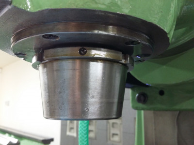

Dnes jsme si kutil na frezce a co se nestalo. Začal mi z hlavy poměrně dost prosakovat olej.
Mám frézku tos fa2 a hlavu ze strigona. Očividně ji budu muset rozebrat a vyměnit gufero?
Může mi prosím někdo poradit cca postup? Je možné vyměnit gufero tak, abych ji nemusel dávat dolů, ale čistě ji jen otočit a výměnu provést v této poloze?
Uvítám jakoukoliv radu.

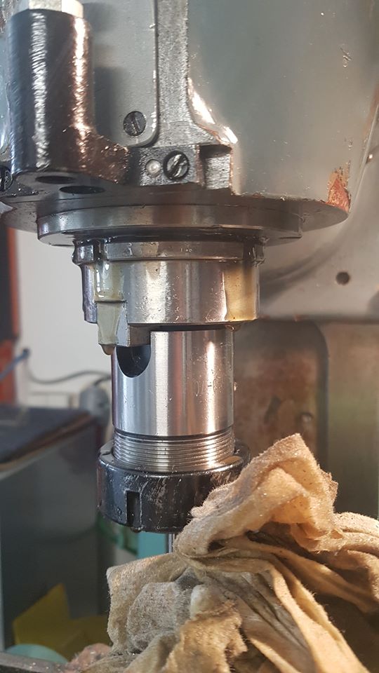

A druhá fotka.

Gufero tam nebude.

Již řeším i na FB. Dnes jsem doléval olej a na straně hlavy byl červík, který jsem nahradil šroubem. Bylo mi řečeno, že by to měl být odfuk?, který jsem si vlastně "utěsnil". Teď jsem tam vrazil zpátky červíka, otřel všude olej a za cca 20min jen jedna mikro kapka. Takže to vypadá, že jsem dal moc oleje + zacpal odfuk.
Počkám do zítra, jestli z toho něco vyteče, ale budu doufat že ne. Docela mě to množství vyděsilo.
Jedná se tedy asi z 99,99 % o mojí chybu a případně téma smažu - pokud bude vše ok :oops: :oops: :oops: :oops:

Nic si z toho nedělej :D To je normální jev.
Gufero tam nehledej, není tam. Pokud tam horem leješ olej, tak prostě po naplnění spodem vytéká :D

Tak to vypadá, že to byla opravdu moje chyba - přelití, šroubek. Teď to kápne jen symbolicky a při spuštění nedostanu takovou sprchu jako když jsem to dolil.. :lol:

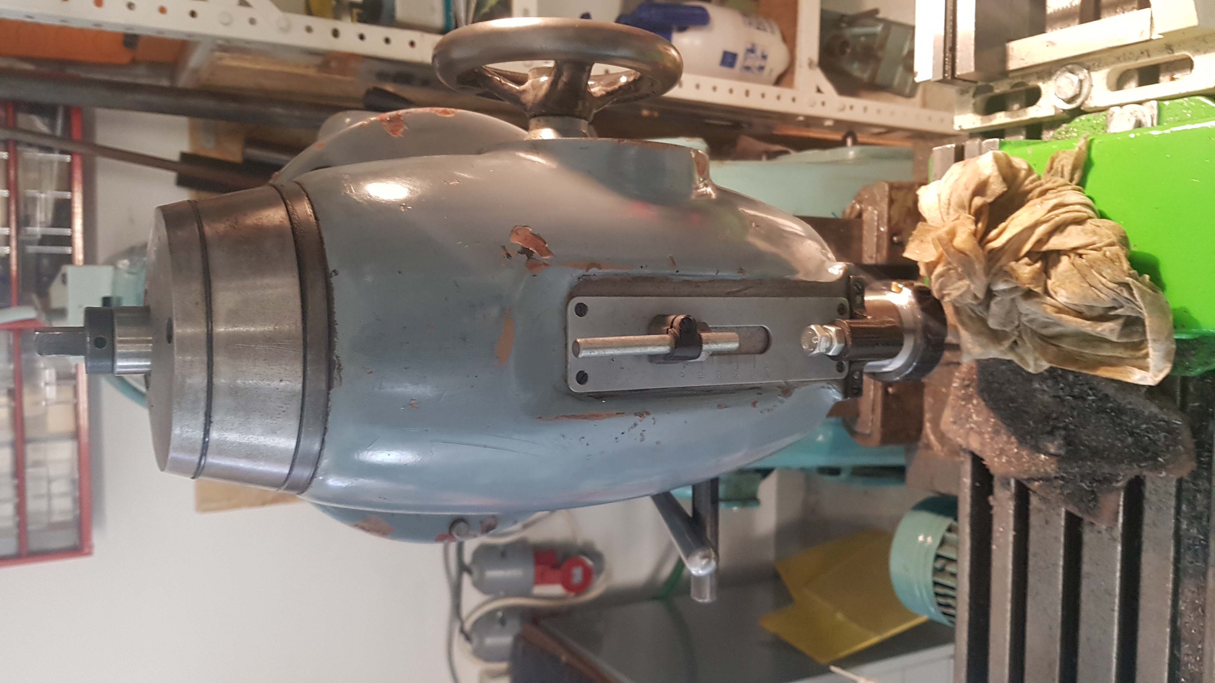

Uz ked sa tu rieši pretesnenie tejto strigon hlavy, ja prave tu moju davam dokopi. Vyčisitl som tu nadobku na olej a skušobne tam dal 100ku olej, knoty ho natiahli, na koncoch trubičiek sa spravili kvapky ale neodtrhli sa. Aky olej ma ist do toho vršku? diky

vrtani píše: 15. 9. 2020, 9:07 Uz ked sa tu rieši pretesnenie tejto strigon hlavy, ja prave tu moju davam dokopi. Vyčisitl som tu nadobku na olej a skušobne tam dal 100ku olej, knoty ho natiahli, na koncoch trubičiek sa spravili kvapky ale neodtrhli sa. Aky olej ma ist do toho vršku? diky
Já tam leju taky OL-J46. Jsou tam dva knoty. Jeden odkapává na vrchní část vřeteníku odkud stéká na ložiska a druhý kape na soukolí náhonu. To ale dodatečně mažu přes kontrolní otvor (zátka levá strana) stříkačkou olejem CGLP100 na kluzná lože. Dobře na soukolí drží.

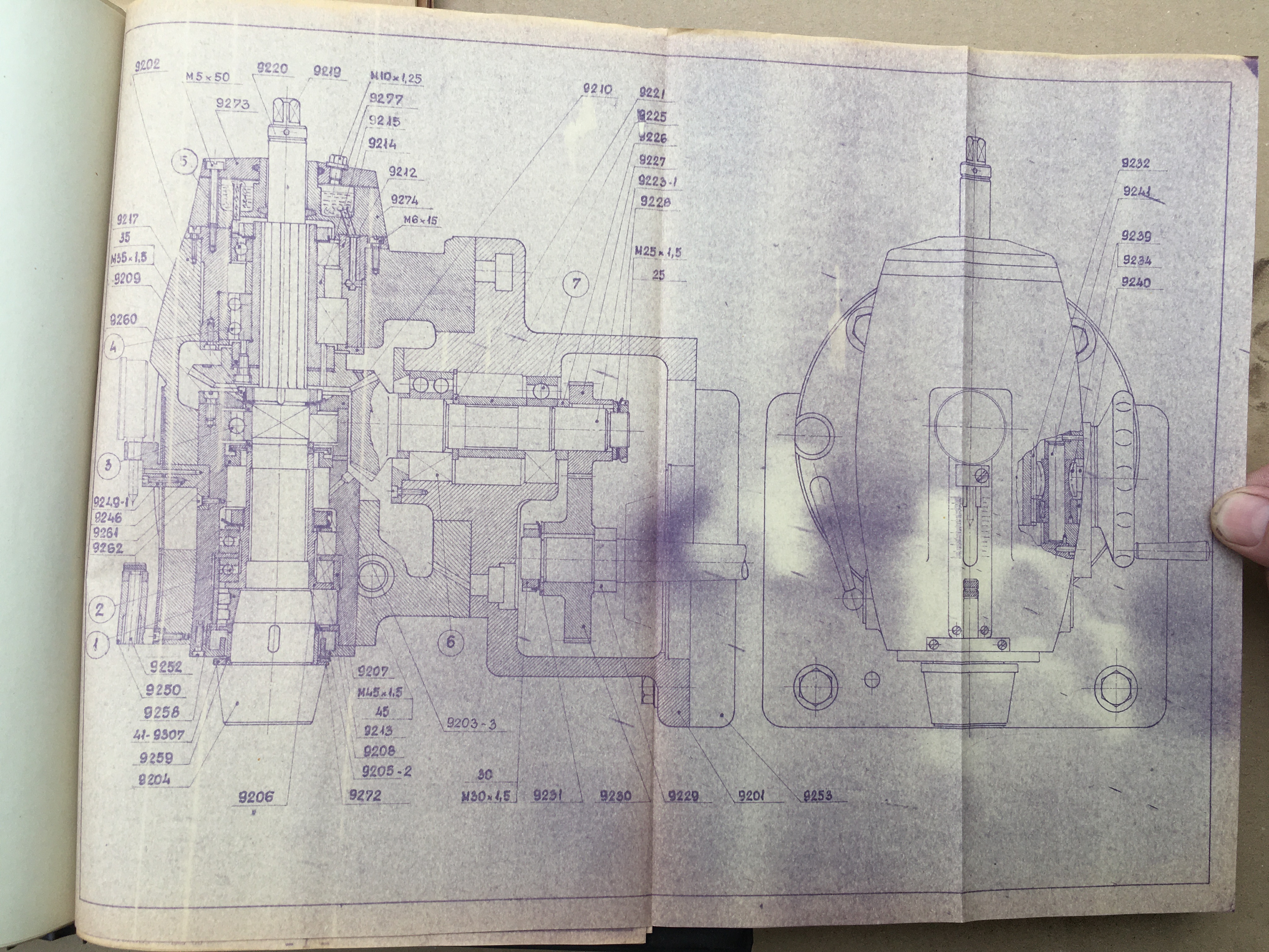

Tý čo maju frézku s touto hlavou, prikladám výkres ktorý som získal od jedného predajcu, zvisla hlava na strigon ME 250
Ďalej sa chcem spýtať tých ktorý majú túto frezku/hlavu, akú máte volu vretena v radialnom smere?

Aké vôle si tam nastavil?ja som to robil dnes,nechal som tam 0.03radiálne a cca 0.02 axiálne,,frézu nemám tak to nemám ako vyskúšať,(,nerobím to preseba),,najskor by sa malo nastaviť to NN a až potom axiál,,

Axial som nechal tak ako bolo, na ten istý zubok MB podložky, radial, keďže odbornici predomnou oddrbali závit hore som musel vyrobiť nižšiu podložku za horné guličkové ložisko aby som KM chytil na zdravý závit. Z výkresu mi vychádza že doťahovaním hornej KM matice tlačím cez kružky....na spodné NN ložisko ktoré je na kuželi a tým sa napruží. Zároveň aby nejako neviem ako samovľne(tepelna rozťažnosť) nezošlo nižšie po kuželi je ta ten spodný vymedzovák (dutá hriadeľ s M60kou) na ktorom je matica ktorá ten hrideľ odtlačí od konca vretena a oprie ho práve o ten vnútorný krúžok NN ložiska. No ja už som tu maticu ťahal ,,na krv´´ a ostal som na 0,02. Neviem či to ložisko už viac nedá alebo sa mi to už kdesi opiera a nepustí. Neviem či to riešiť alebo nie, 12ka drážkovač v JALke dosť drnčí, boky drážky ozubrikované. Ked to dám do priamej klieštiny je to lepšie. Je to velkým vyložením alebo volou vretena?
