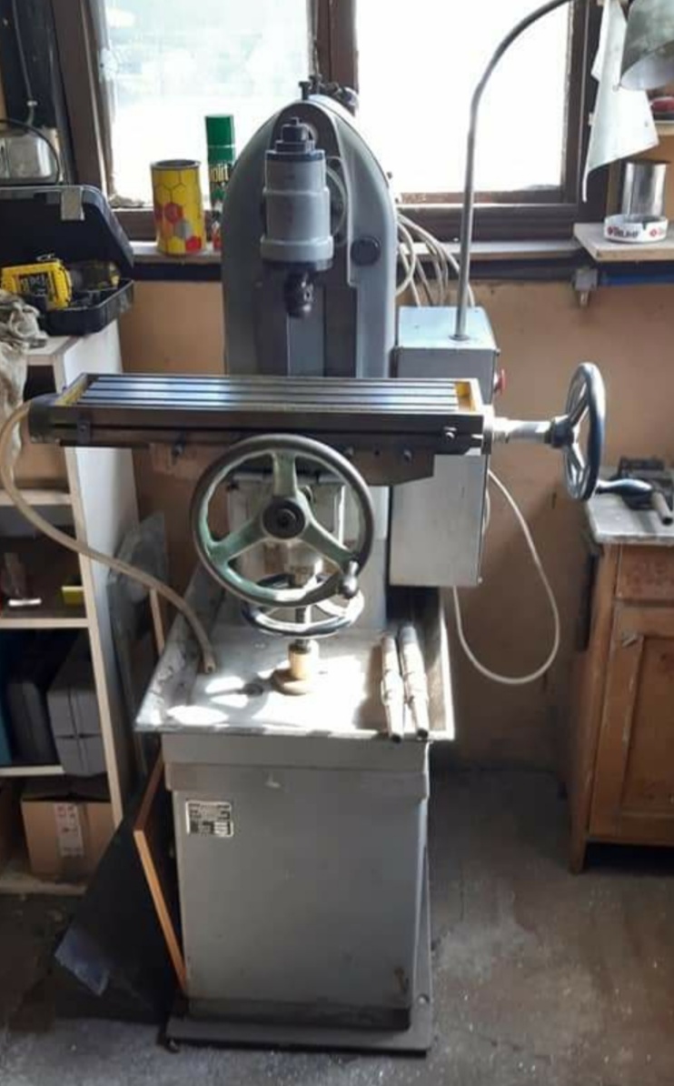

Všem pěkný den, chtěl bych se poradit jak nejlépe ustavit frezku cca 300kg.
Podlaha jen klasický beton.
Napadají mě následující varianty:
1) stroj postavit na gumovou podložku, cca 2cm tlustý gumový koberec z dětského hřiště, guma poměrně měkká.
2) stroj postavit na kus gumového pásu z dopravníku, tvrdá guma cca 1cm
3) stroj ve čtyřech místech podložit pevnými podložkami z tvrdého dřeva cca 2cm tlustými
4) poohlédnout se po nějakých profi stavitelných a odtlumenych podložkách pod obráběcí stroje (doporučí někdo něco?), něco jako silentbloky, ale obávám se aby nebyly dražší než ta frézka
5) stroj připevnit natvrdo k betonové podlaze, na chemickou kotvu závitové trubky cca 10cm dlouhé (víc ta podlaha stejně nemá) a vypodložený stroj šrouby přitáhl.
6) postavit stroj na 1cm měkčený polystyren, s tím že si to sedne jak je potřeba, tak to měl předchozí majitel
7) svařit z pořádného profilu rámeček a ten vybavit v rozích stavitelnými šrouby/nožkami v podstatě šrouby ukončené kuželovou špičkou umožňující výškové nastavení. Na to pak umistit stroj (mezi stroj a rámeček navíc třeba umistit tlumící podložku z té tvrdé/měkké gumy). Tedy stroj by se podlahy dotýkal pouze ve čtyřech bodech. Zde by byla výhoda že bych šrouby mohl stroj zvednout nad podlahu a vsunout tam válečky, spustit stroj na ně a přesunout na jiné místo...
Je mi jasné že add5 je nejtušší řešení ale bydlím v řadovce a chtěl bych brát ohled na sousedy, takže bych rád poresil nějaký rozumný kompromis. Také podlaha není zcela ve vodovaze (v daném místě letí o 5mm na 60cm podstavy stroje) a bude potřeba podkládat. Zároveň netuším zda stroj časem nebude potřeba přesunout na jiné místo takže nechci aktuální místo pod strojem srovnávat do vodováhy vytvořením piedestalu z betonu (původně jsem chtěl vylít 10cm tlustou desku na podlahu a tím dosáhnout vodorovného horního povrchu).
Tedy který způsob se vám zdá jako rozumný kompromis?
Díky všem za váš čas.

V žádném případě to nešroubuj k zemi! Ten stroj je příliš lehký a dělalo by to problém při vibracích. Chce to stavitelné nohy s gumou ve spod. Ty se dají vyrobit, protože kupované tzv. antivibrační jsou velmi drahé.
Ahoj ještě přidej info co budeš většinou frézovat. Jestli hliník 5*5 cenťáků, nebo půlmetrovou kolejnici Samozřejmě nejlepší jsou stavitelné origo bačkory, ale taky nejdražší. I když se občas dají na bazoši za rozumný peníz koupit. Měkká guma je nejhorší řešení, tvrdá ti neřeší sklon, co třeba kombinace, dřevěný rám udělaný aby vyrovnal křivost podlahy a tenká tvrdá guma na něj?
Na hobíka to asi jde...
Frézovat budu převážně ocel.
Upřímně jsem překvapen z nedoporuceni přímého přišroubování k podlaze, byť bych to s ohledem na sousedy stejně nemohl použít... myslel jsem že to je nejstabilnější řešení.
Mohu se zeptat co je to rozumný peníz za bačkoru ať si udělám představu?

Pokud máš podobný problém jako já, tedy podlahe ve vzduchu a tím pádem šířicí se hluk všemi směry... Typicky v našem 4 domku nejmín vibrací cítí soused kolem mně vlevo, aledalší za ním už to cítí silněji... takže jsem vyučen. Zkoušel jsem antibibrační nohy z nějakého stroje podobné váhy, ale bylo to sice tuhé, ale bez účinku. Až jsem to položil celé na dva pruhy pryže (75x25x15cm) tak mám klid. Vypadá to sice směšně ale vibrace žádné a sousedé si neztěžují.
Jdi si poslechnout nejdřív co vlastně sousedi slyší, abys pak nebyl překvapen.

Ahoj, já je na frézku dostal od kamaráda, takže to je nejlevnější Ale viděl jsem je prodávat asi za pětikilo/kus, vím že dva litry za komplet je pro někoho dost, za použité, když nevíš co mají za sebou. Ale podle vzhledu a omaku se to dá odhadnout, jestli jsou ještě ok.
Já zkusil pod ní měkkou gumu a málem jsem při práci chytnul mořskou nemoc

Vše záleží na tom jak velkou plochou se stroj dotýká podkladu. V mém případě mám základnu cca 1500x750 a na obou koncích je plochá část takže mi to dosedá plochou 250x750mm. Krat dva.
Fréza váží kolem 1,6t pryž je recyklát střední hustoty. Když mi mašina lííta 10m/min tam a zpátky po 50mm tak se to sice rozkyve, ale nijak zásadní problém v tom nevidím. Hlavně je to tiché a do podlah nic nejde. Více bordelu mi teď dělá magnetická vrtačka připěvněná k pracovnímu stolu.
