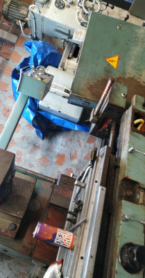

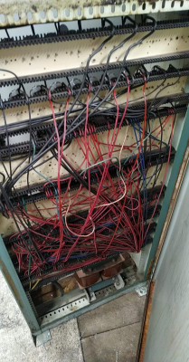

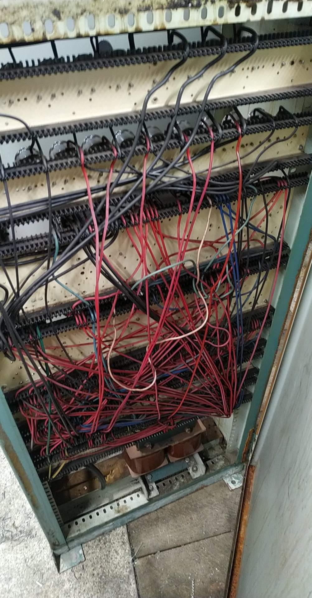

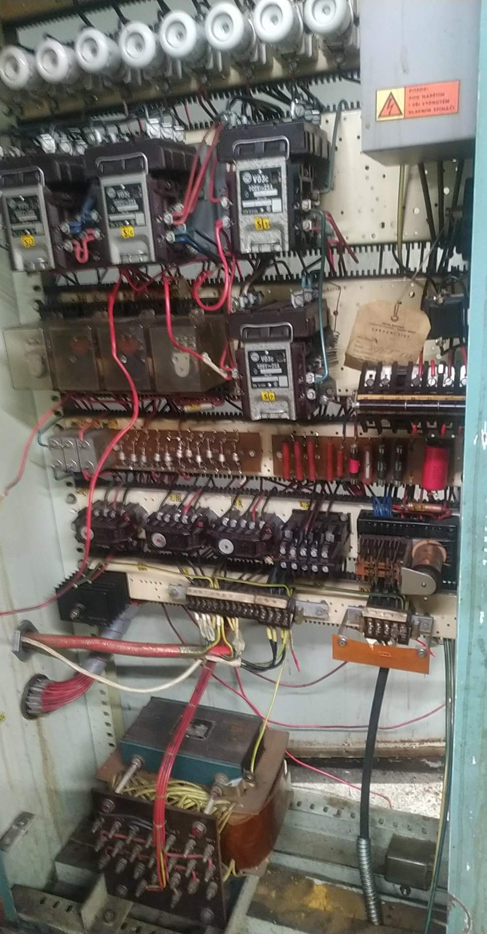

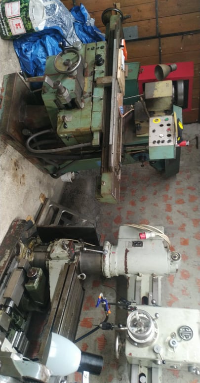

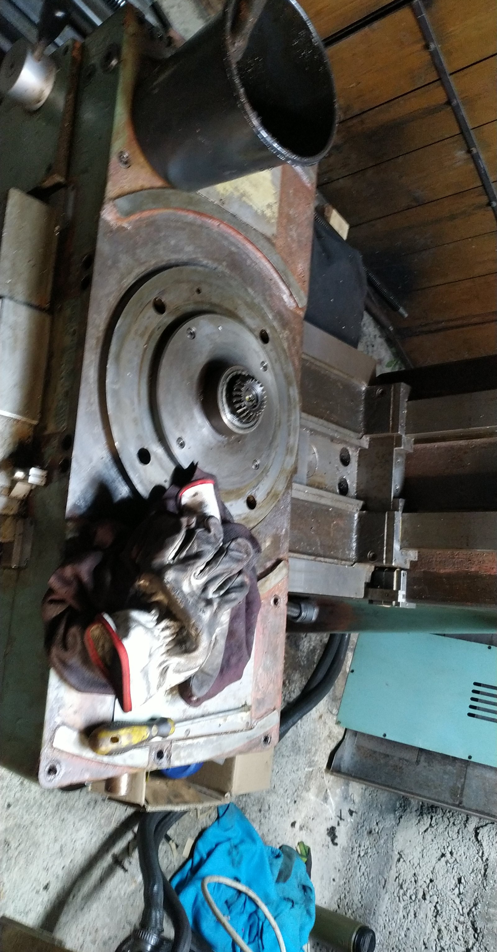

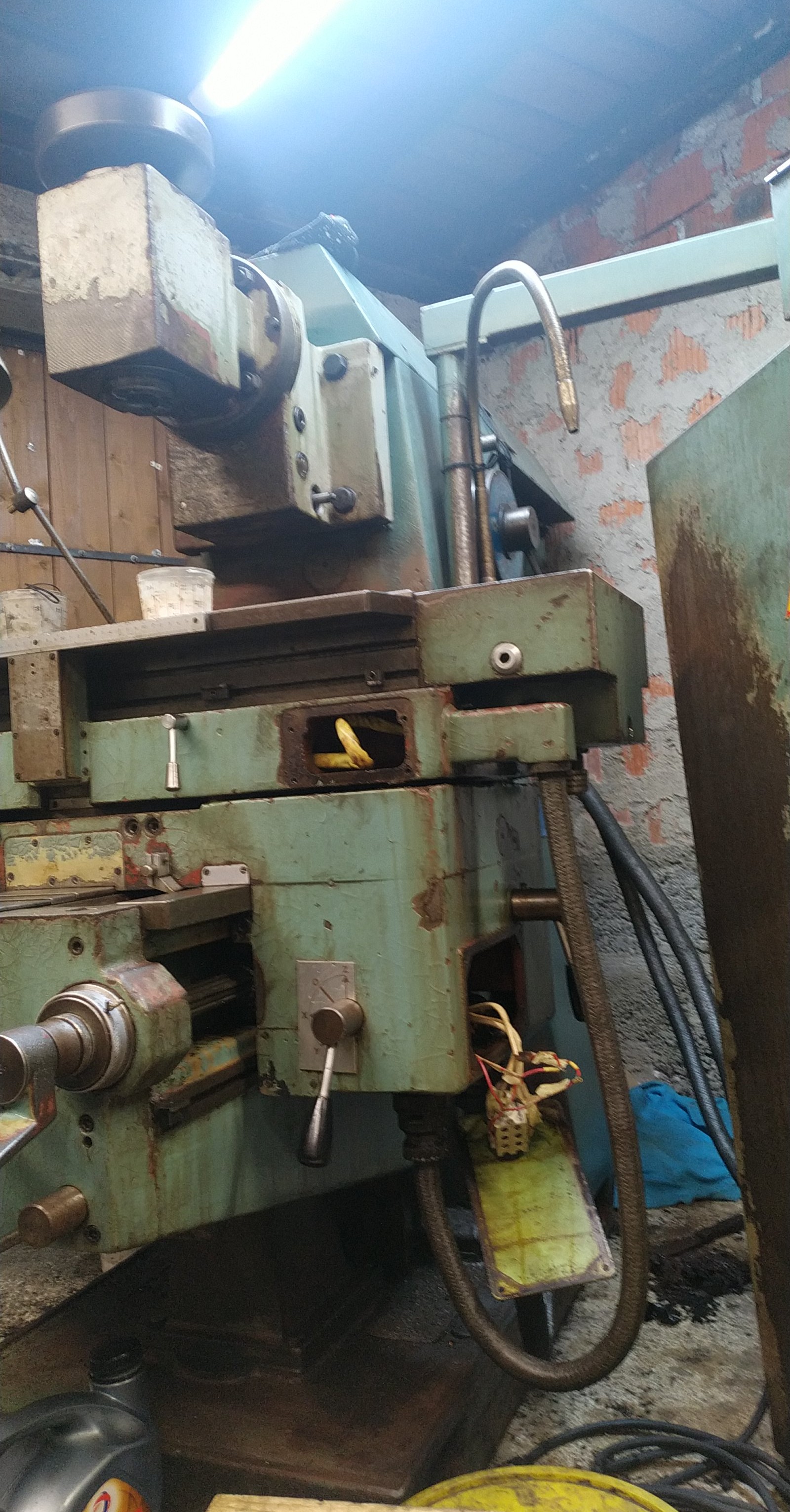

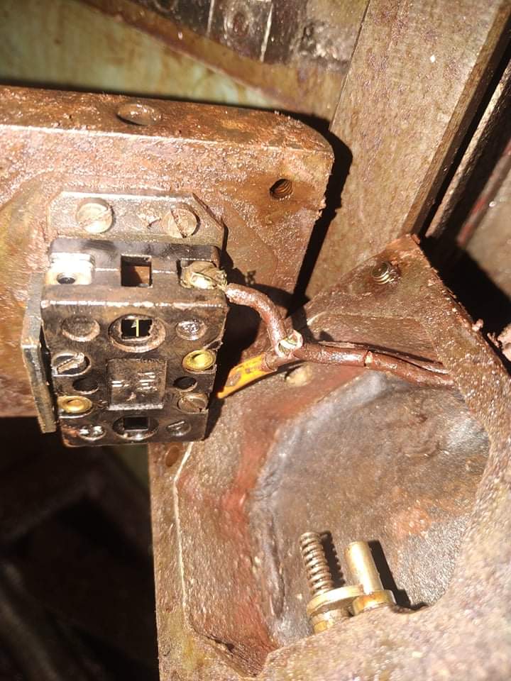

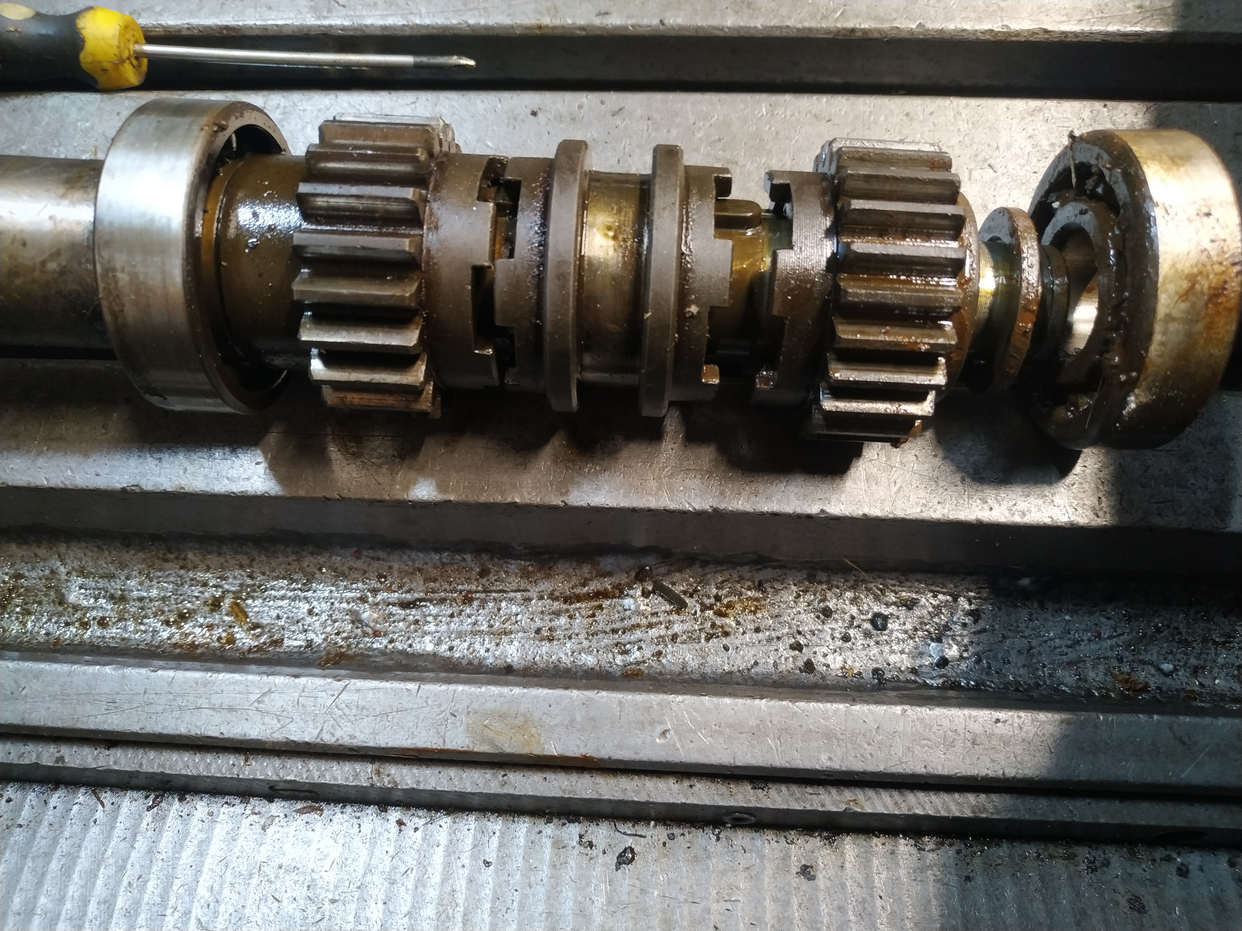

Zdravim, ukoristil som jednu frezu TOS FU20, je tam uplne odrovnana elektrika navela som to spojazdnil ale este nefunguje vsetko ako by malo.
Otazocky : Manual ??? Mate ho niekto ? Tumlik ma len obrazkovu cast aj to na kapanek iny model takze mi nepomozu ani schemy. Kludne ho aj odkupim.
Tato freza by mala mat uz riadene cykly, viete mi prosim opisat v skratke ako to fungovalo ? Nie ze by som to chcel pouzivat asi naopak vsetko by som dal het. Len zo zaujamovsti.
Vie niekto nieco viac o tejto frezke ? Na co si dat pozor jej muchy vsetky poznatky su vitane.

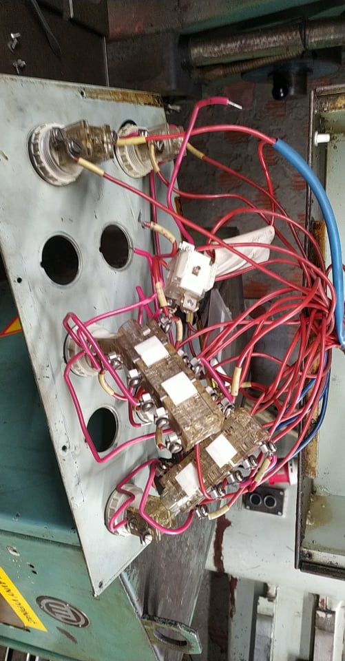

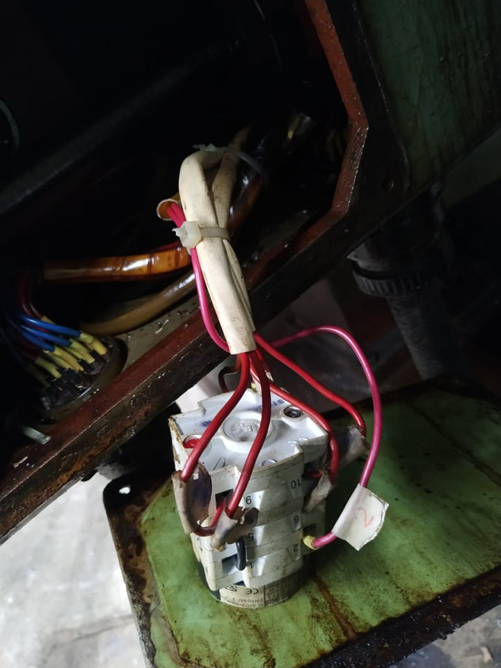

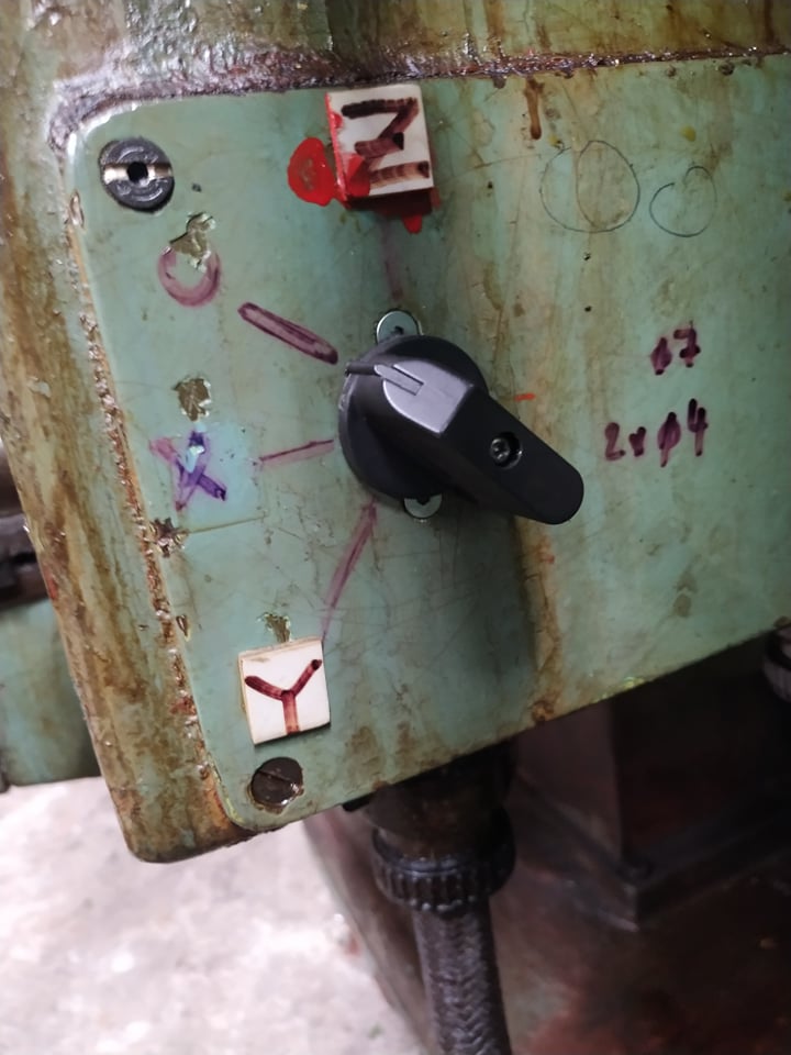

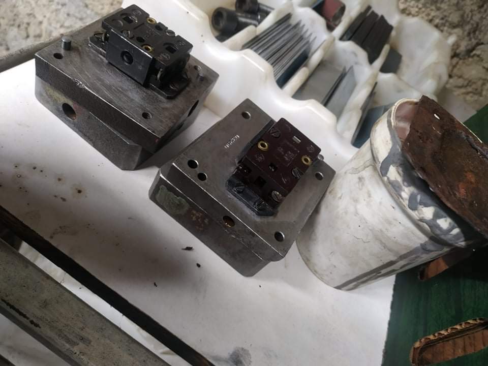

Problem co ma momentalne najviac trapi, nejaky chytrak prerobil koncaky na vypinac takze stale so zmenou posuvu stola treba prepnut aj tento vypinac. Tuto nebezpecnu upravu nikdy nepochopim.
Chcem zhodit stol presiel tym uz niekto ? Konstrukcne bude blizko k FGS.
Dakujem

Tak manual z casti vyriesil na model FGU32 ktory je u tumlika kompletny.

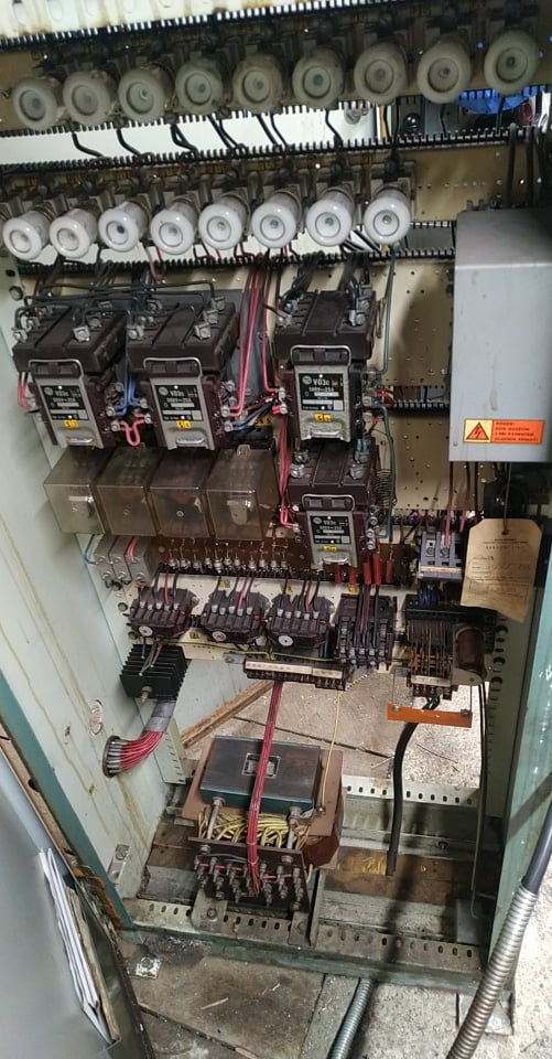

Elektriku som zacal davat dokopy, koncaky nie vsade funguju musim vyhadzat zbytocnu elektro ( z cyklov ) prec.
Dnes napisem do TOSky ci na to drzia diely.

Nazdar dokumentácia by potešila. Aj keď som už vyčítal všetky návody na fgu starú aj novú, myslím si že sú to takmer identické stroje

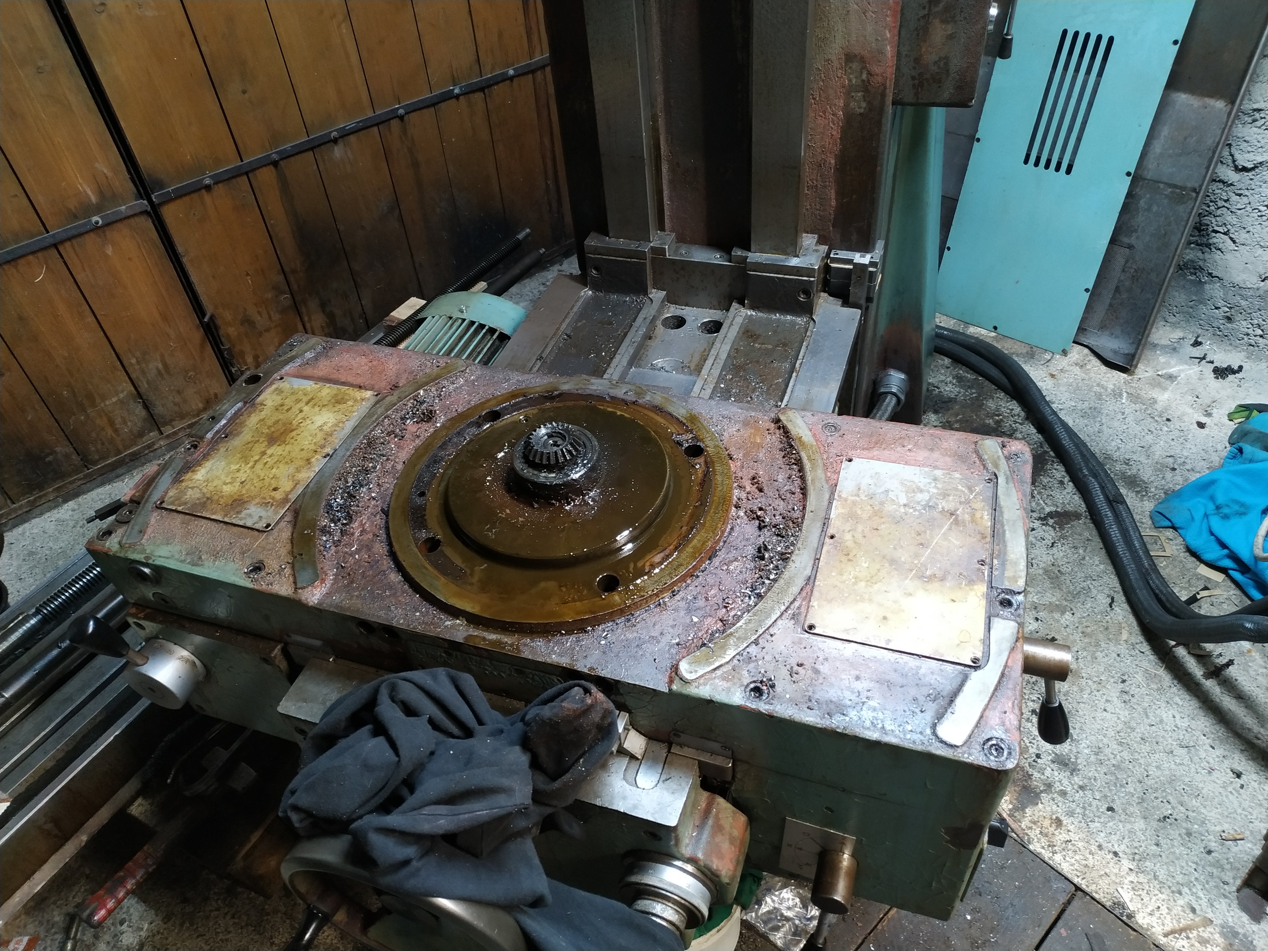

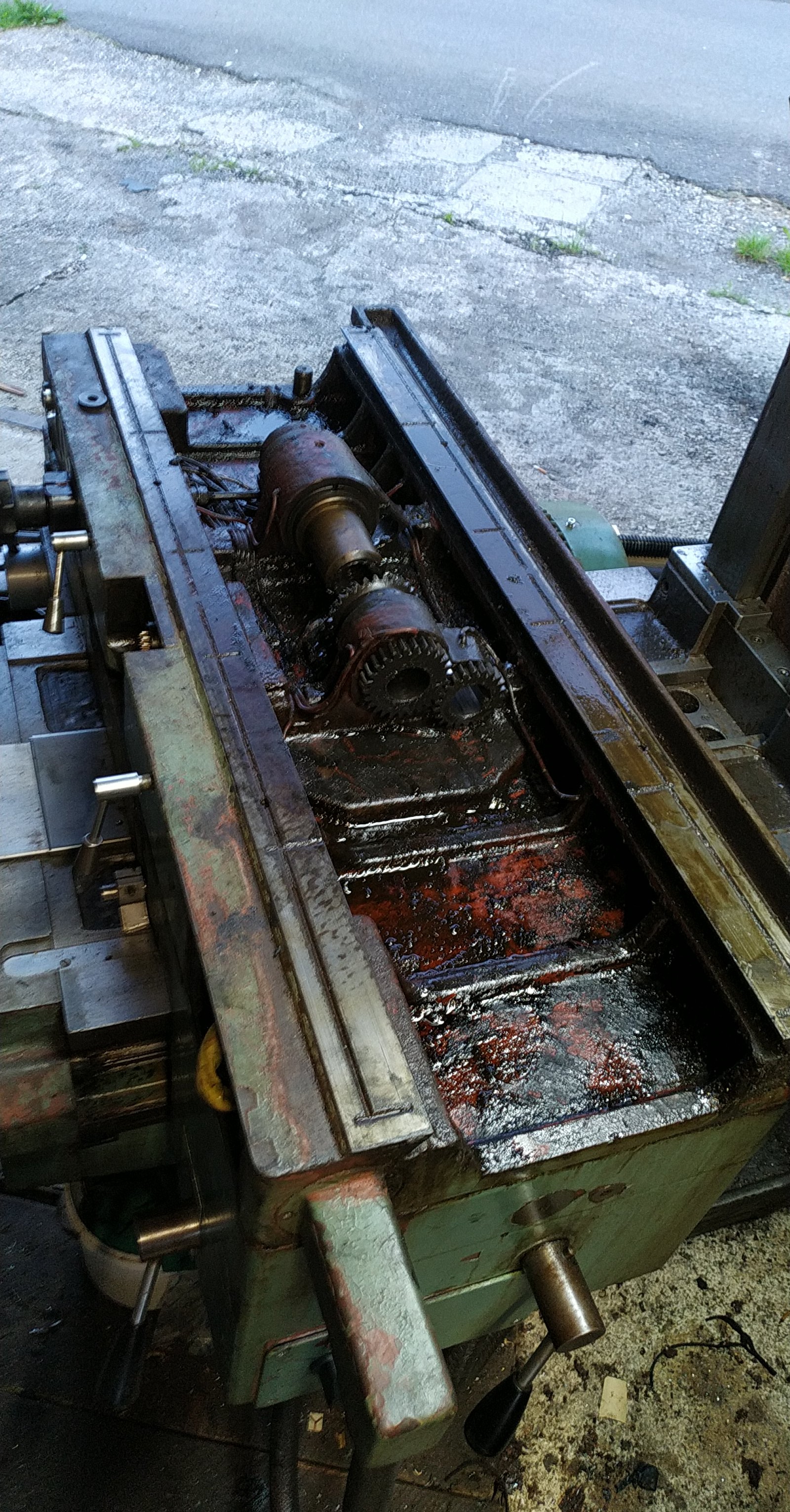

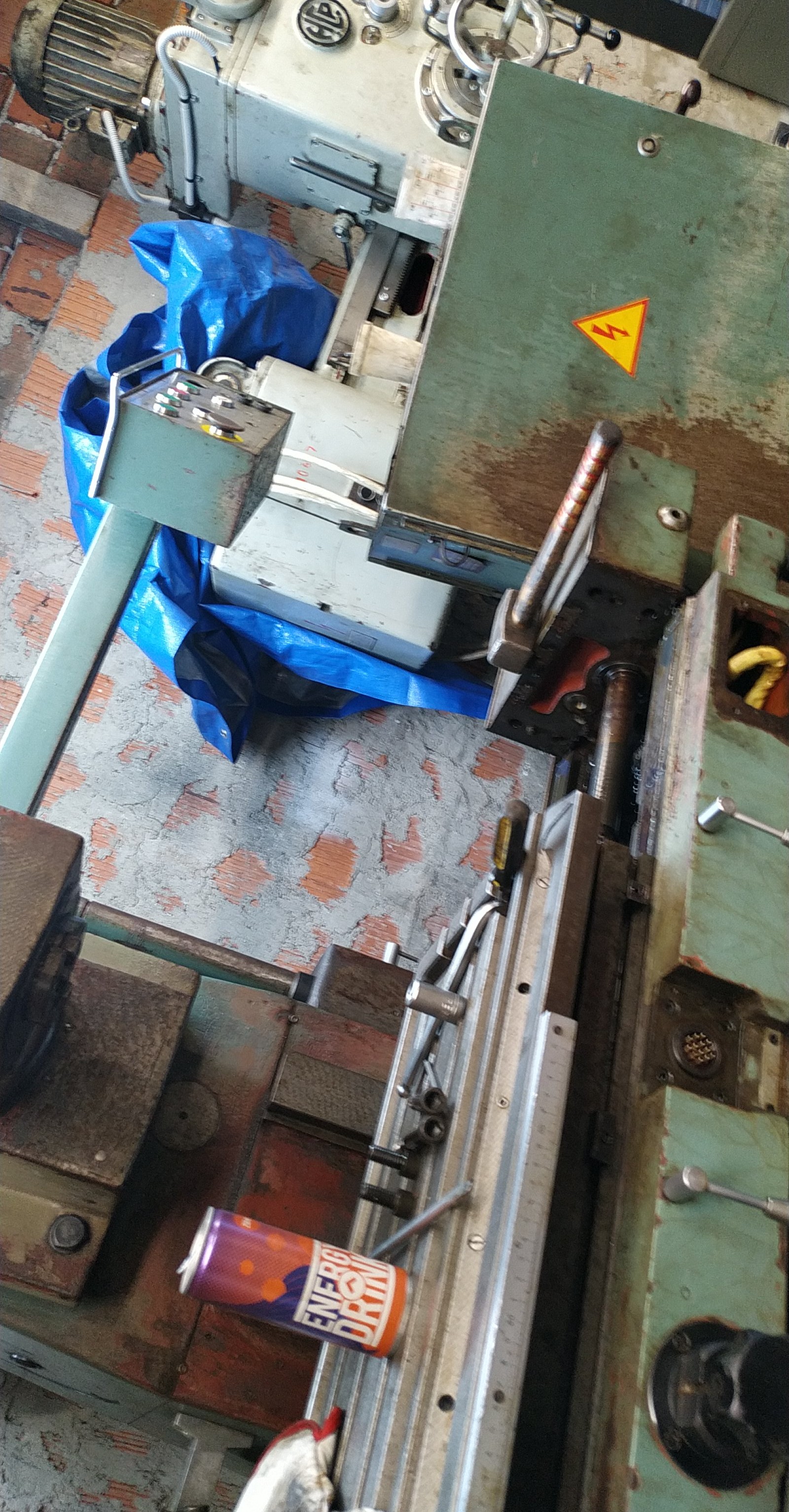

Elektro mám takmer hotové už funguje, musím ho len skulturnit. Oleje som si dal pozrieť do parama tak mám už aj tabuľku mazania resp. Typov oleja. Akurát mám dolu stôl a dávam to tam trošku dokopy večer nahral foto.
Ty už máš nejaké spony za sebou ?
Ďakujem.
C.R.E.A.M

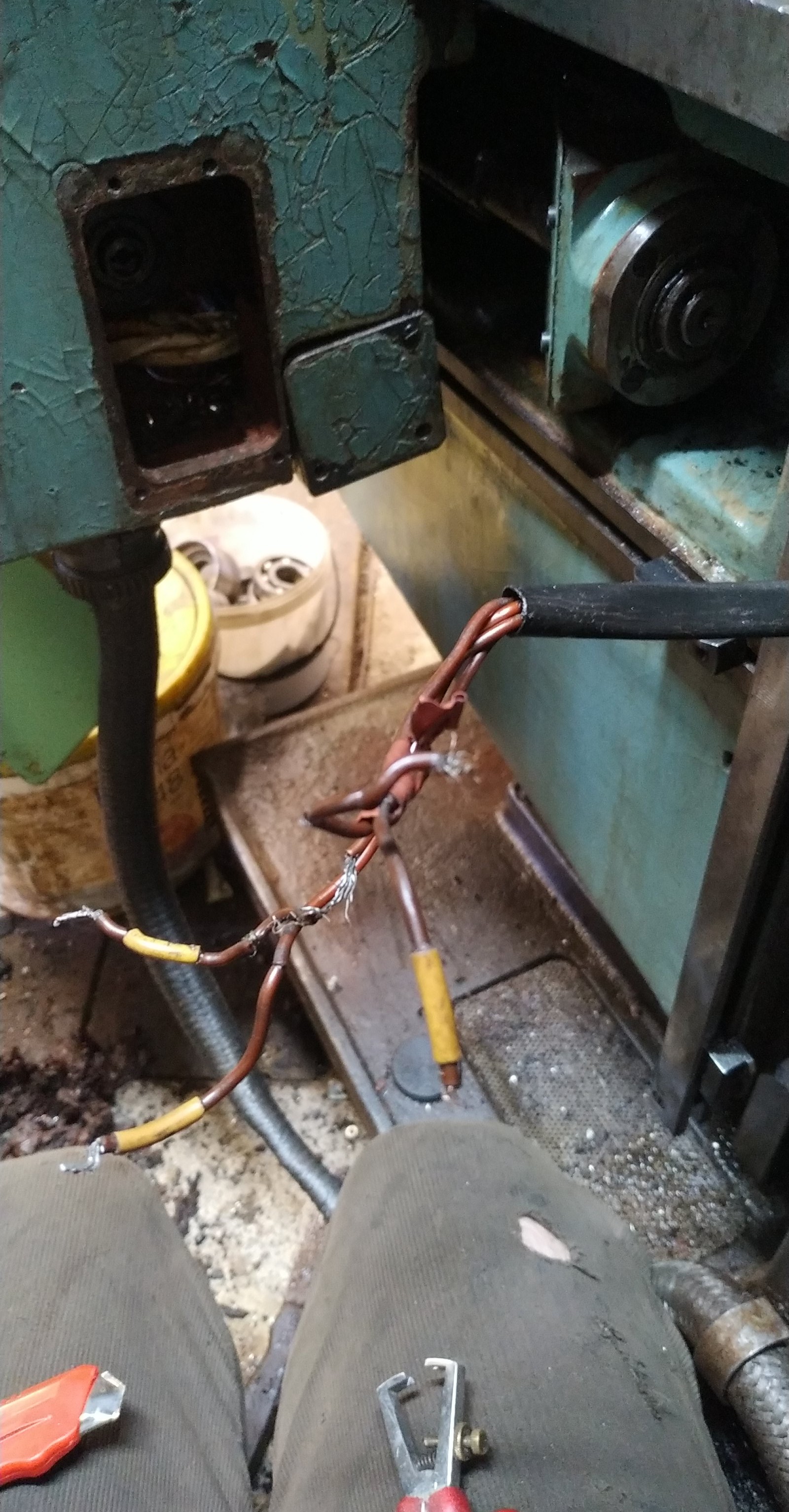

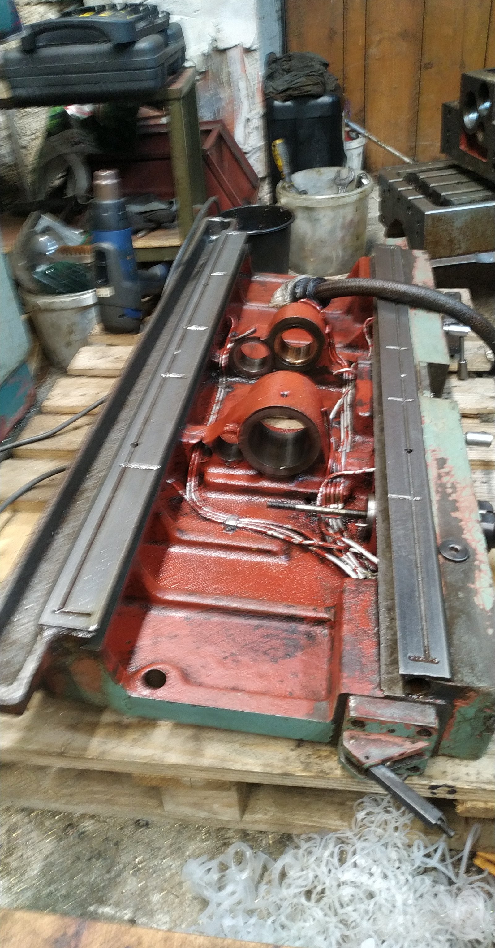

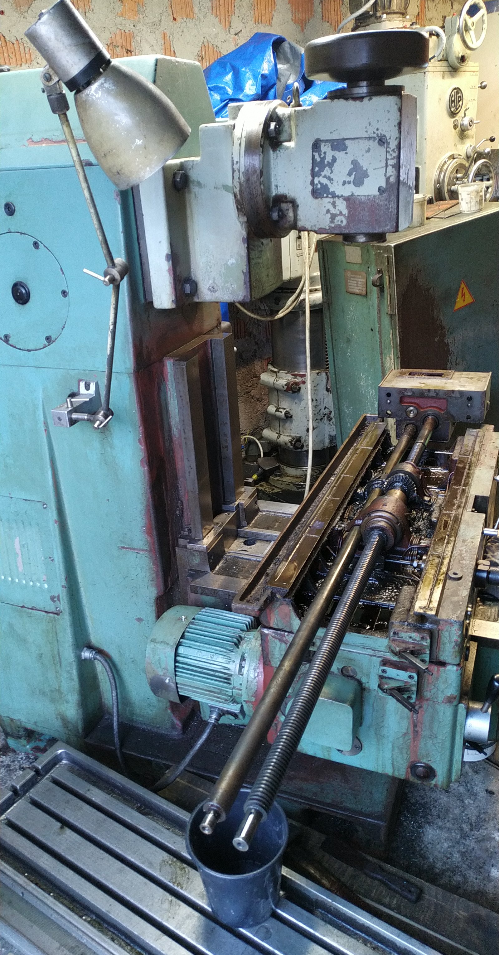

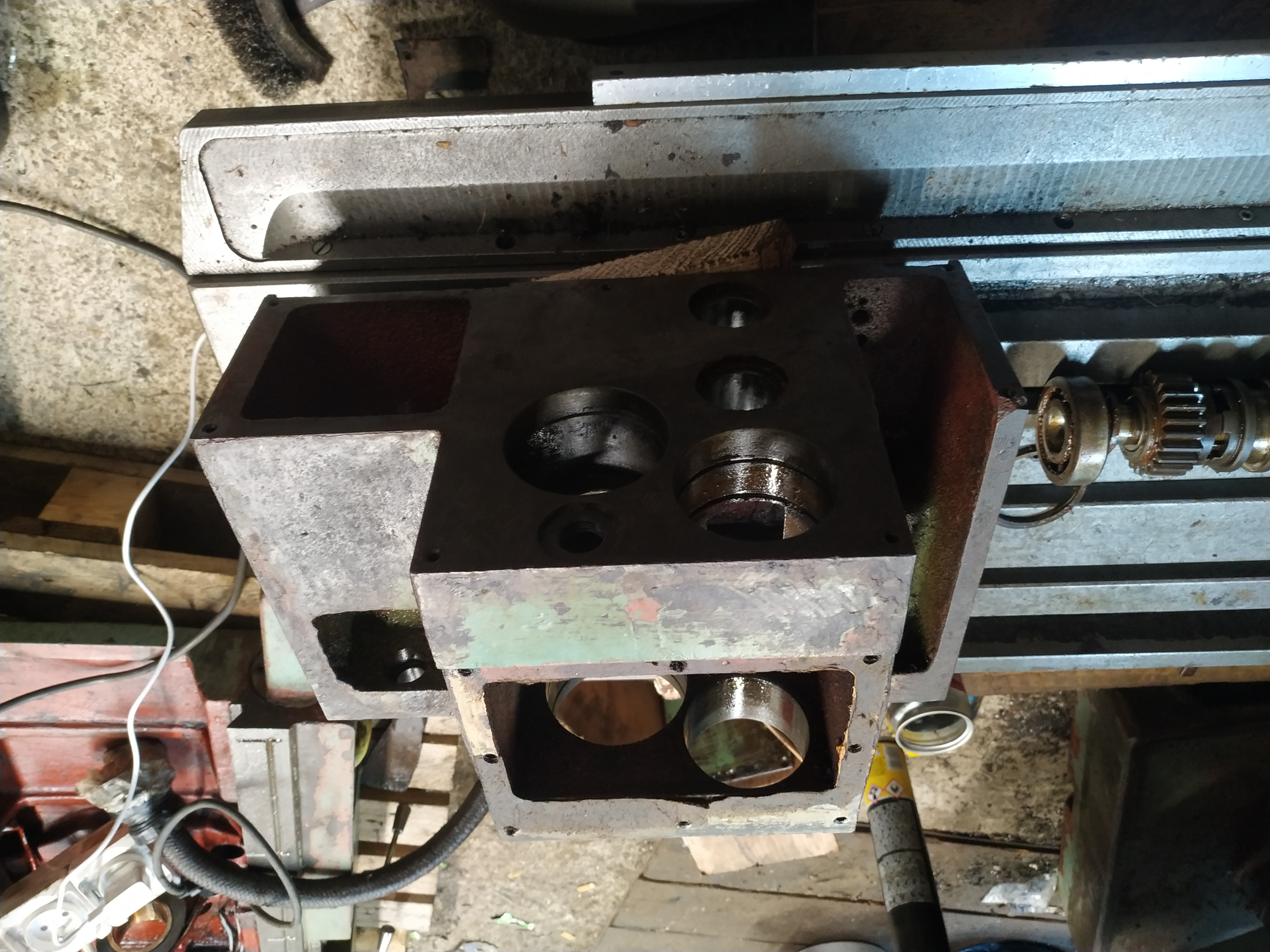

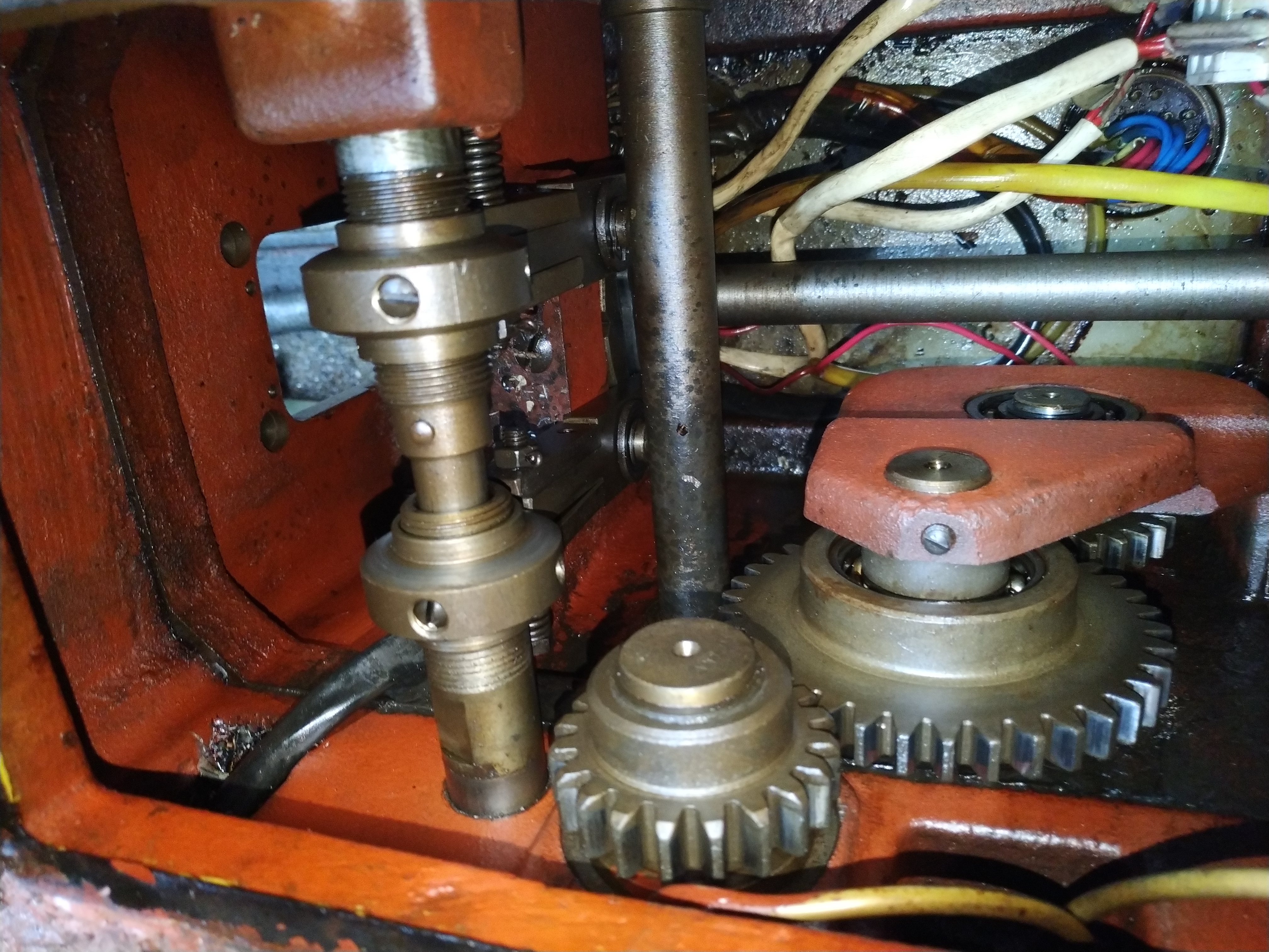

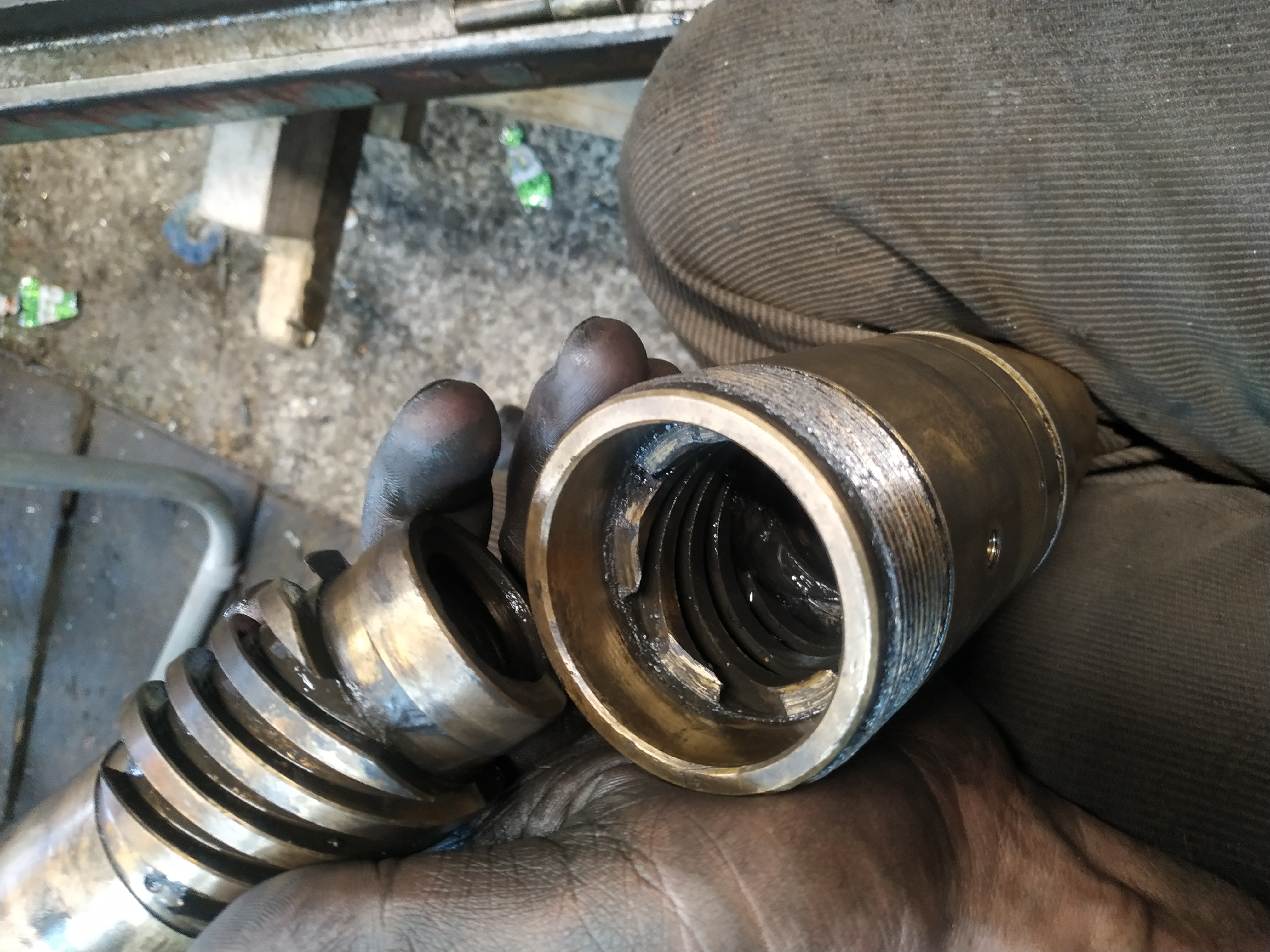

Elektrika funguje - musím ale ešte spoje spraviť poriadne lebo som to stále skúšal prehadzoval hore dole tak pozrieť spoje niečo poletovat a také skulturnenie :D

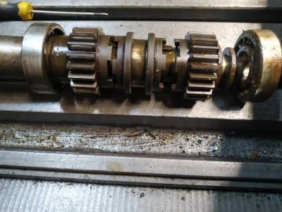

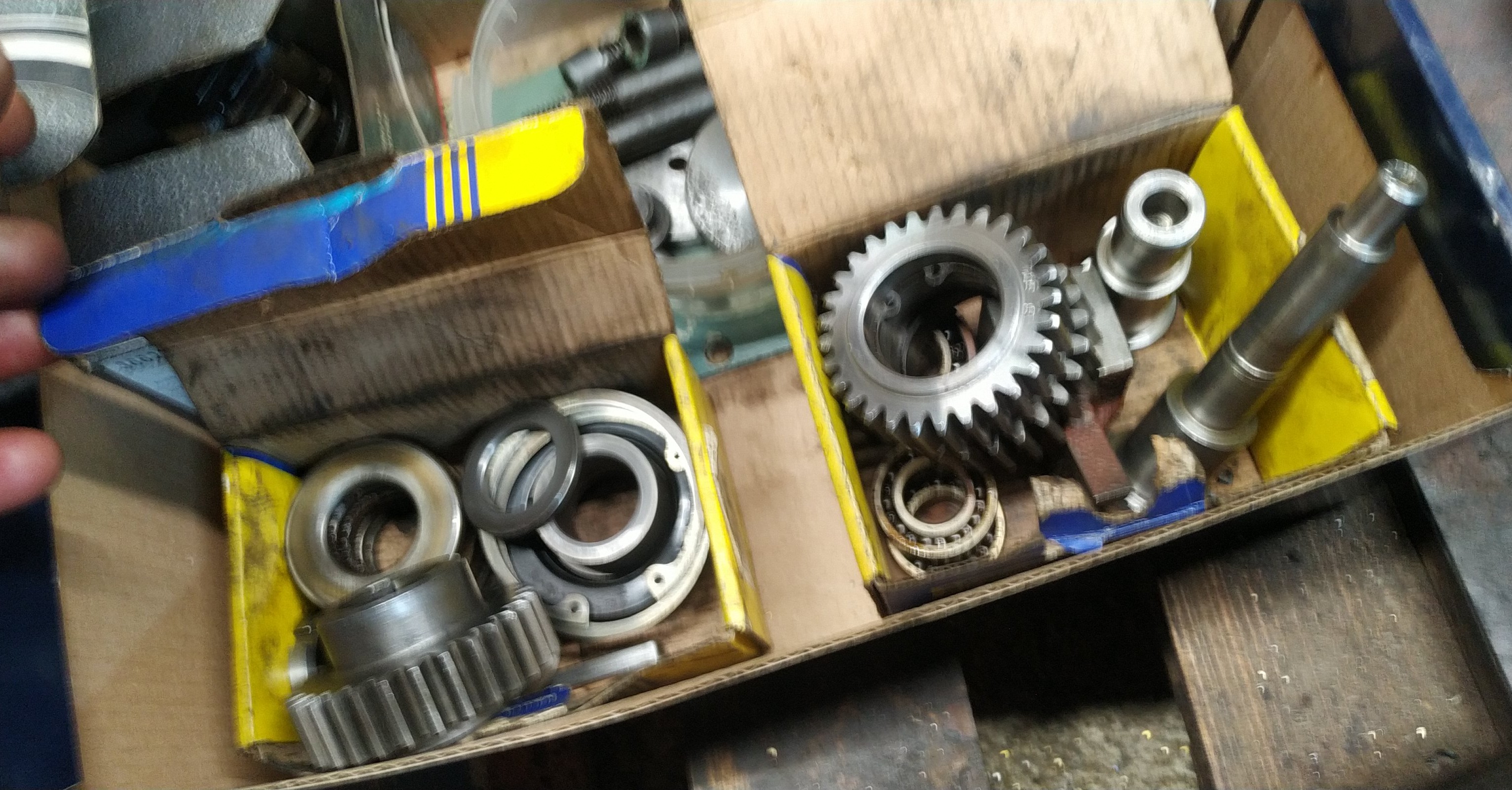

Stôl som dal dolu aby som to pocistil a odrazu vymením ložiská aj gufera. Vymedzenie vôle matice je zaujímavé nechcel by som tu maticu vyrábať na novo. :D
Ešte vyberiem prevodovku a skúsim aj priečne sane. Už sa teším na prvu sponu.
