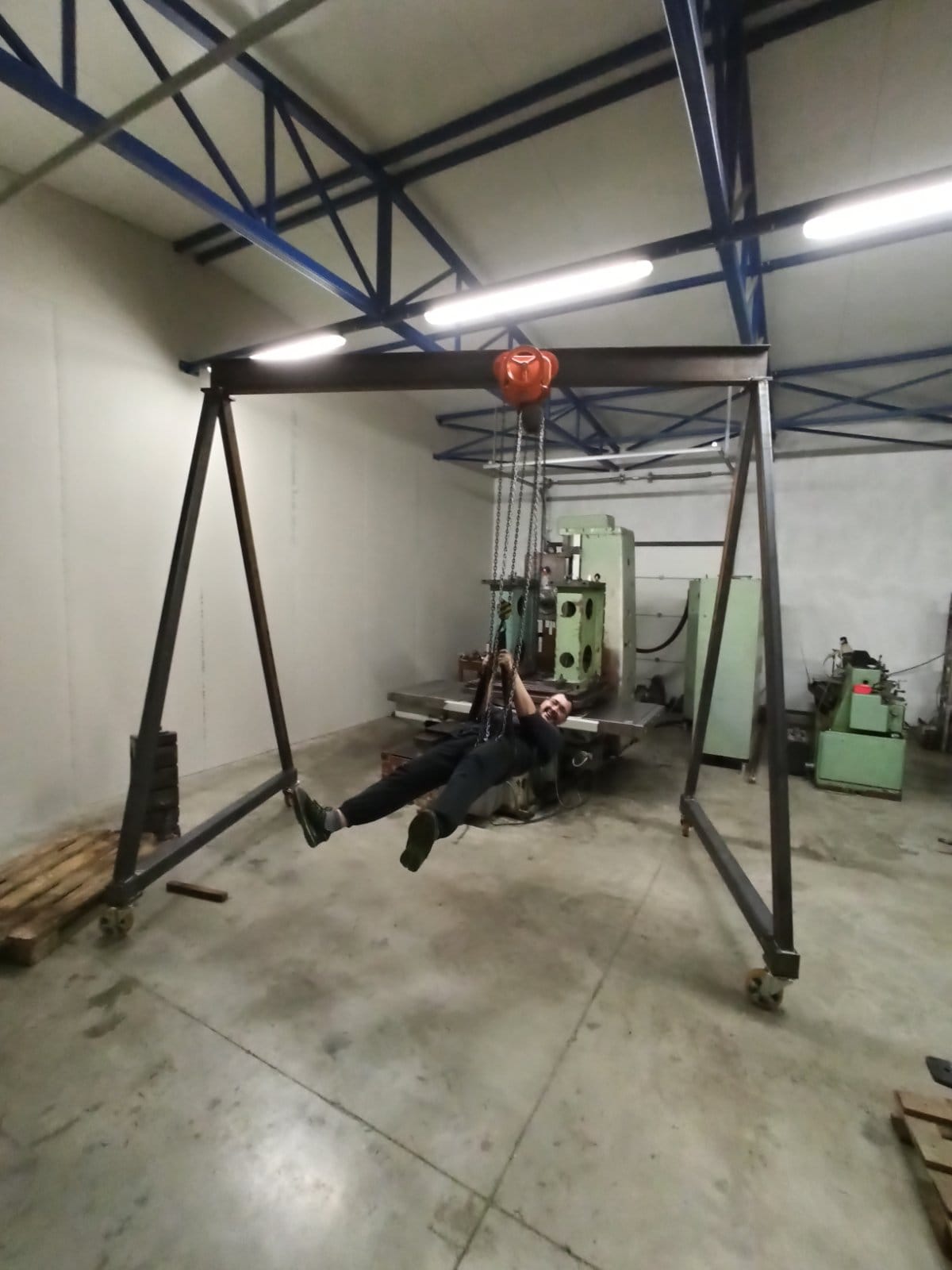

Andrej nedristaj, u mňa si videl aj žirafu, aj portalovu dráhu, tie mám dokonca dve.
Za mňa je portalova dráha topka, je to lacné, dáš si tam naviják aký chces, či elektriku, či reťaz, obehnes s tým hoc čo, či auto, či frezu. Keď kúpiš šroubovanu, rameno je z IPE profilu, skratis, predlzis, vymenis. Proste si to prispôsobiš. Keď to už nebudeš potrebovať, predas to a nikde neostanú diery ani skrutky. A za ďalšie fyzika nepustí, tie otočné ramená sú lákavé, ale nosnosť dokopy prt. Ta portalova dráha zvládne tonu ako nič.

Ahoj Jerguš,
no veď ja zase tú mobilnú portálovú dráhu úplne neodsudzujem, mám ju zatiaľ ako jeden z dvoch možných plánov ako na to .
Pevný portál by bol samozrejme lepší, ale asi by mi padol barák na hlavu.
