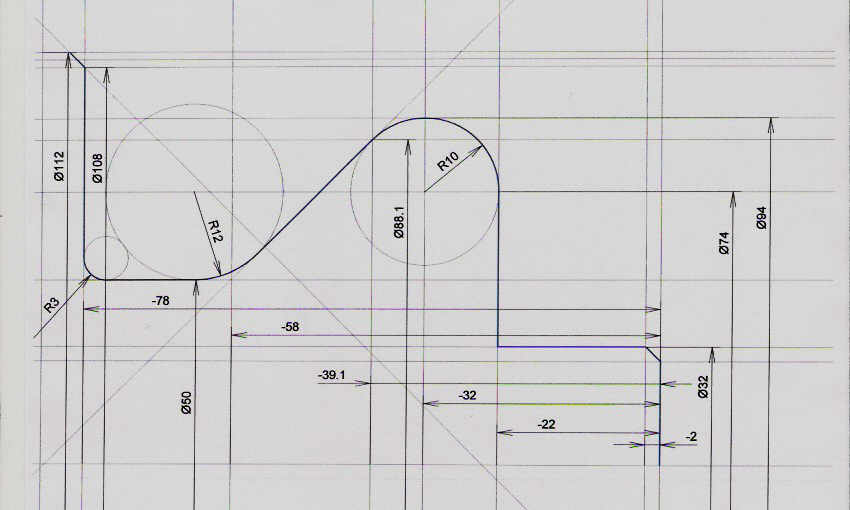

Pokus o popsání obrysu soustružení dílce pomocí cyklu L95 s popsáním kontury pomocí podprogramu L105. Sinumerik 810T soustruh SPT16NC
%1
N05 G95 G0 X120 Z10 D01 T01 S1000 M04 (volba polohy pro třísek)
N10 R20=105 R21=28 R22=0 R24=1 (parametry pro cyklus L95)
R25=1 R26=5 R27=42 R28=0.2
R29=41 R30=0.5
N15 L95 P1 (volání cyklu)
N20 G0 X200 Z200
N25 M30 (konec programu)
L105 (podprogram L105 popisující obrys zkráceným
N50 G01 X32 Z-2 F0.05 popisem - volaný parametrem R20)
N55 Z-22
N60 X74
N65 G03 X94 Z-32 B10
N70 X88.1 Z-39.1 B10
N75 G1 A225 A180 X50 Z-78 B12 B3
N80 X108 Z-78
N85 X112 A135
N90 M17 (konec podprogramu)
Dle příručky pro SINUMERIK 810 T

Bohužel soubor DXF se nechce pro jeho nepovolení připojit. Sorry
Pokusil sem se jej poslat jako JPG
Soubor JPG
Soubor JPG

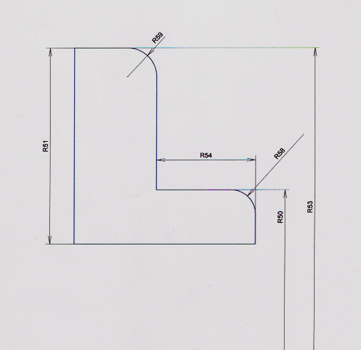

Pro úplé začátečníky přikládám ukázku jednoduchého parametrického programu na osoustružení měkkých čelistí. Rozměry jsou jako parametry a soustružník si může rozměry změnit podle potřeby. Zadávány jsou průměry. Soustružení je poloměrové, parametry jsou proto upraveny ve výpočtu. Je zde použitý jeden skok jako ukázka a je možno podle parametru R64 ( 1, nebo 0) zvolit obrobení s, nebo bez zapíchutí do rohu.
ŘS Sinumerik 840D.
Je to pouze pro začátečníky jako jsem já a tak se znalým programátorům omlouvám.
NC-program:

výkres
výkres
