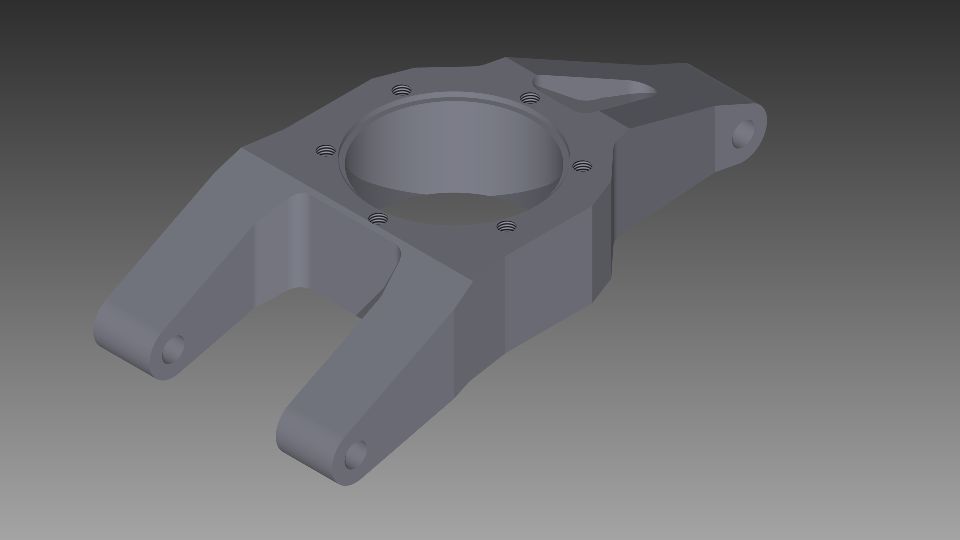

Zdravím všechny,
rád bych slyšel Vaše názory na toto:
mám možnost koupit CNC frezku MAHO 800E rok 1989, majitel tvrdí, že ji má spojenou s PC pro přenost používá SW PCIN na na modely MASTERCAM. Rád bych slyšel Vaše názory zdali na tomto stroji je možné udělat výrobek s hliníku 7075 viz. obrázek
toto jsou všechny informace co mám pokud poradíte na co se ještě zeptat není problém.

Na tomto stroji to vyrobitelné je, akorát se zeptej jaké jsou max. otáčky na vřetenu. Starší stroje mívali jen 3100ot/min- na hliník je to dnes docela málo, pokud použiješ tvrdokovové frézy. Novější stroje mají max. 5000ot/min. Pokud tam je řídící sys. Philips432, tak máš v hlavním programu k dispozici max. 8999 řádků programu, dalších 8999 řádků je k dispozici v podprogramu. Delší programy se spouští v režimu BTR, kdy stroj postupně načítá řádky prog. z externího ps a po odpracování řádky maže. V tomto režimu nelze předem zkontrolovat prog. pomocí grafiky stroje nebo opakovat části programu. Pcin+Mastrcam jsou samozřejmě použitelné stejně jako i jiné Cam a sw pro přenos. Mechanicky jsou to dobré stroje, v základu mají také přehozené osy Z a Y (Y je osa nástroje), ale lze to přehodit. Pokud by Ti nevyhovoval starší řídící systém, tak se dá přestrojit na jiný. Tady na foru se profesionálně přestavbou ŘS zabývá Robokop a Radek-B.

Hurco BMC30 a jeho řízení neznám, ale je to mladší stroj, je lépe krytovaný proti úniku chladící kapaliny a má minimálně 6000 až 8000ot/min, dále má automatickou výměnu nástroje- 24míst. I starší ŘS umí obrobit 3D plochu, ale problém je spíše v jejich malé kapacitě paměti, oproti dnešním ŘS s takřka neomezenou kapacitou, které zvládnou jakkoliv dlouhý program a pracují s křivkami. Jednu osu ovládají už jen velmi staré pravoúhlé ŘS jako TNC128. Hurco z roku 1996 nebo 1997 by toho určitě mělo zvládnout více než o deset let starší maho. Na ŘS Hurco Ultimax Dual Screen CNC Control se zeptej tady na foru v sekci řídící systémy.
