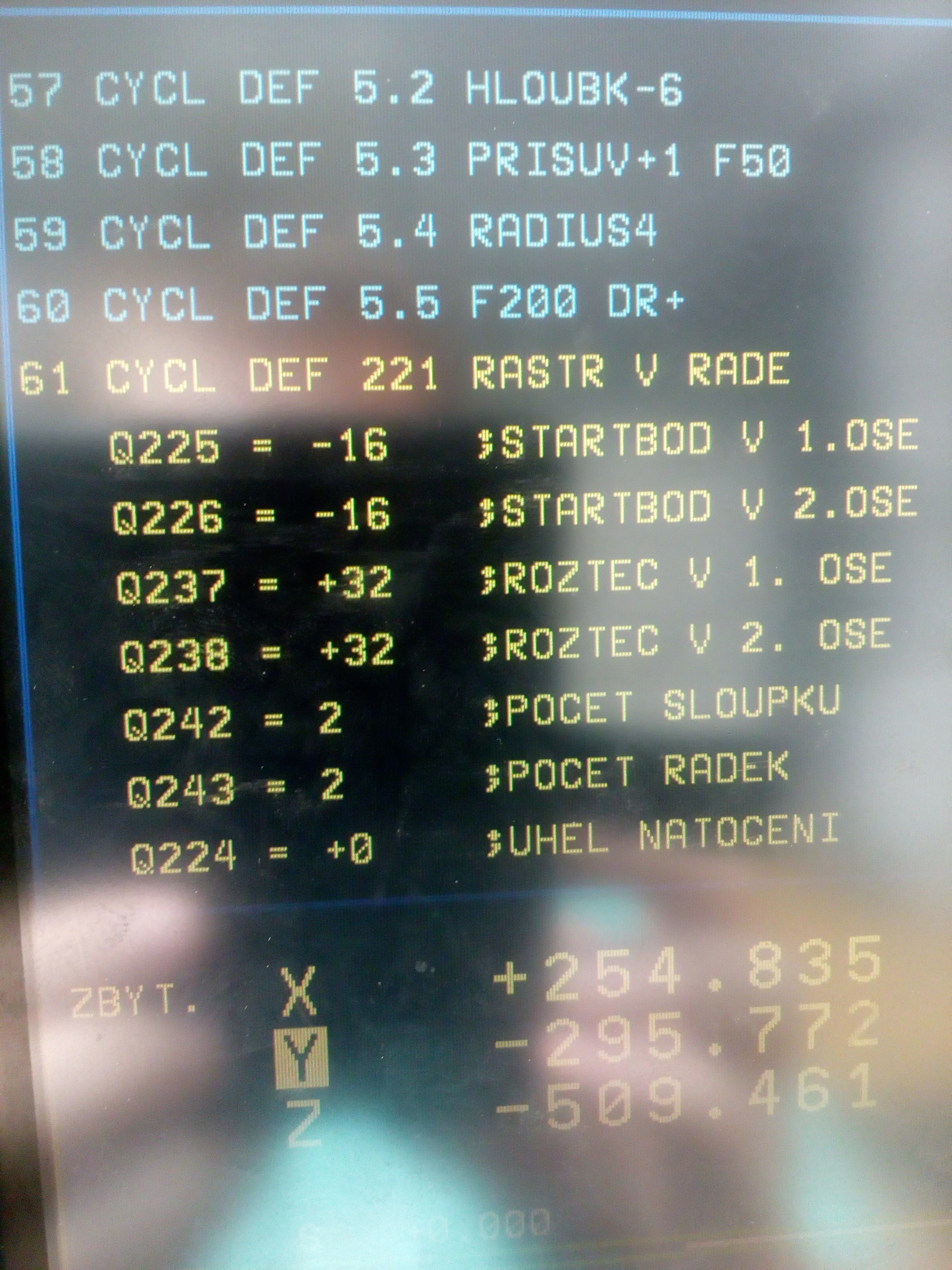

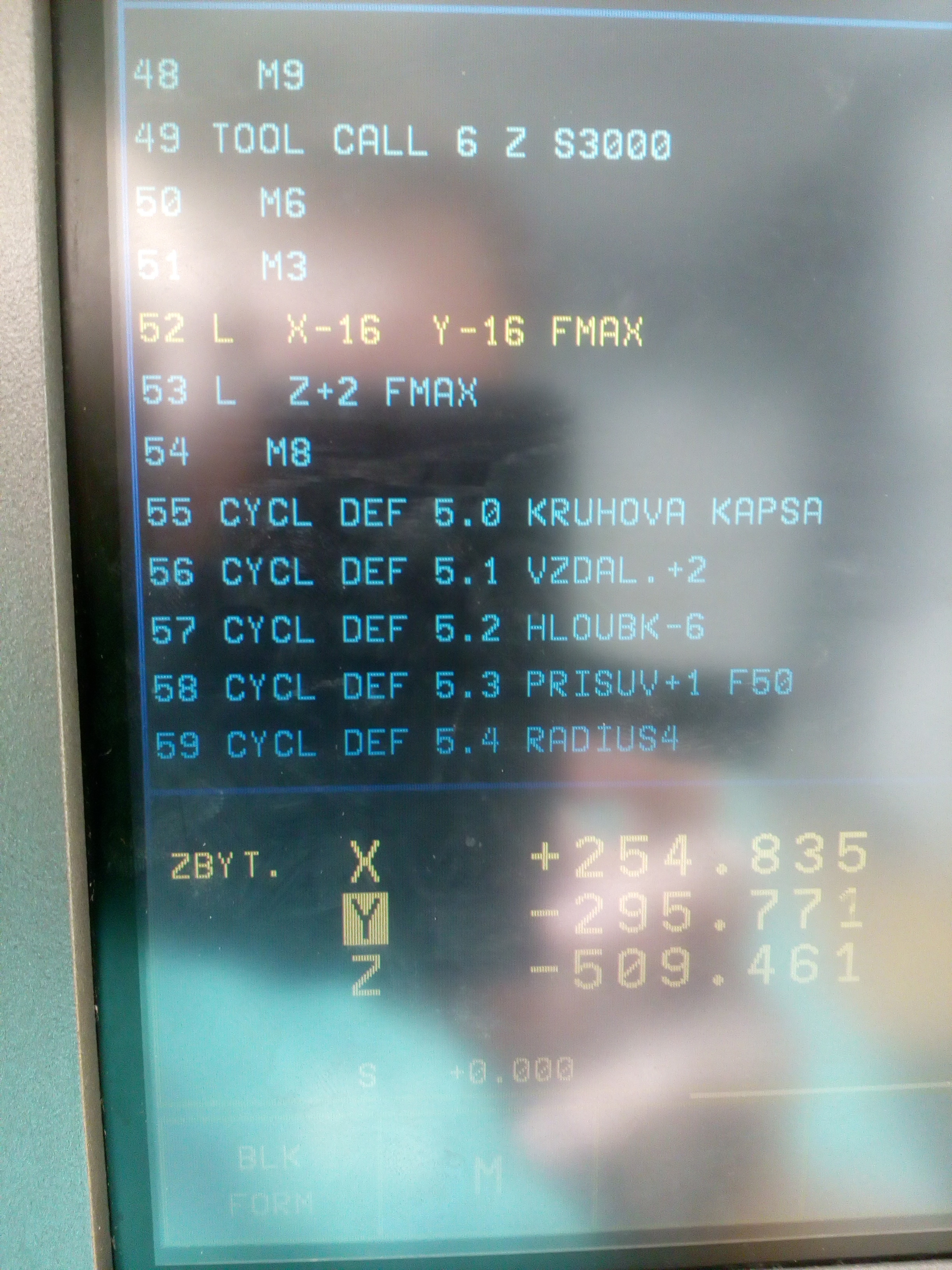

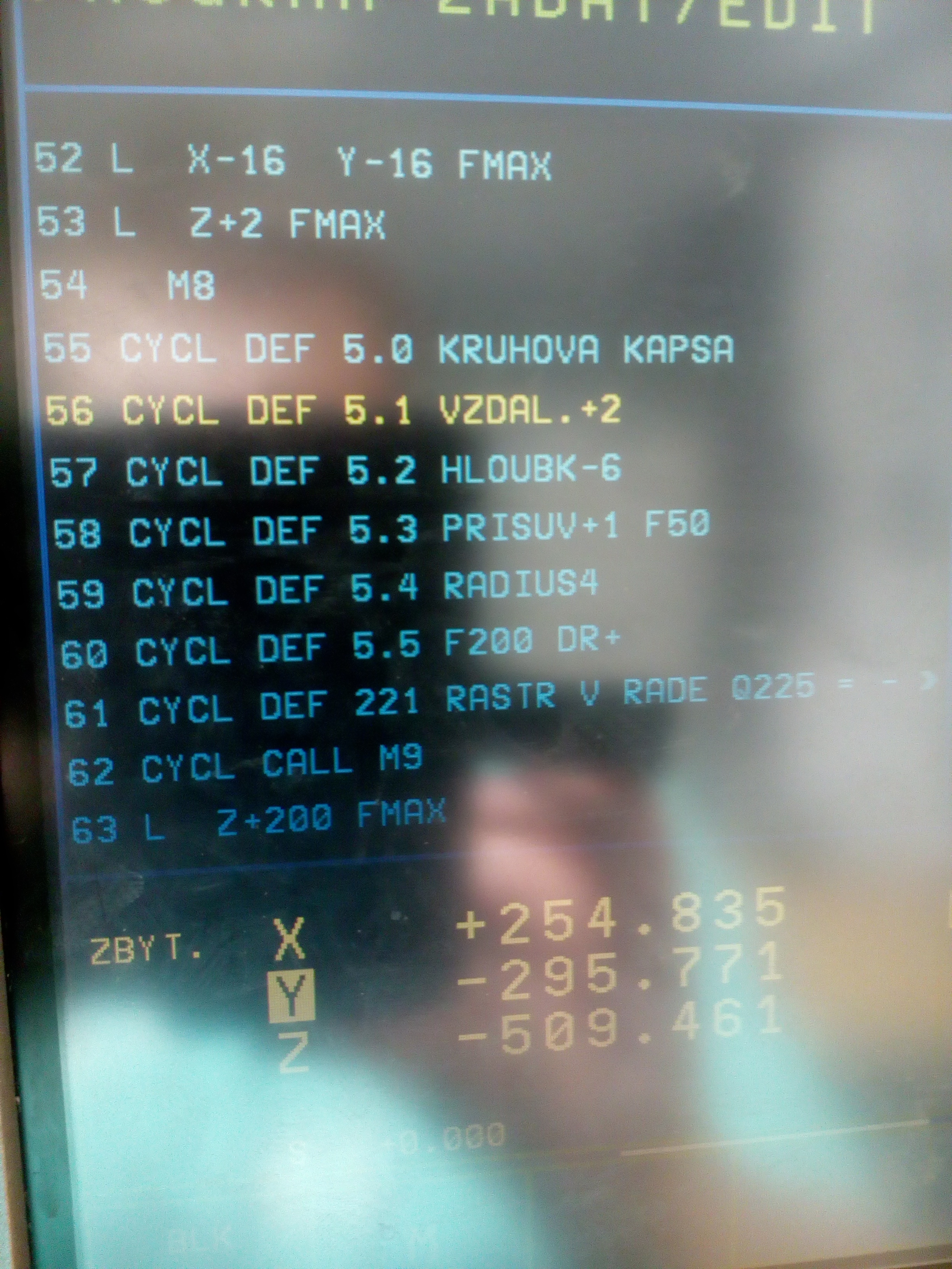

programuji v 410 čtyři kruhové kapsy. Používám cyklus 5 pro kruhovou kapsu a pro rozmístění rastr 221.

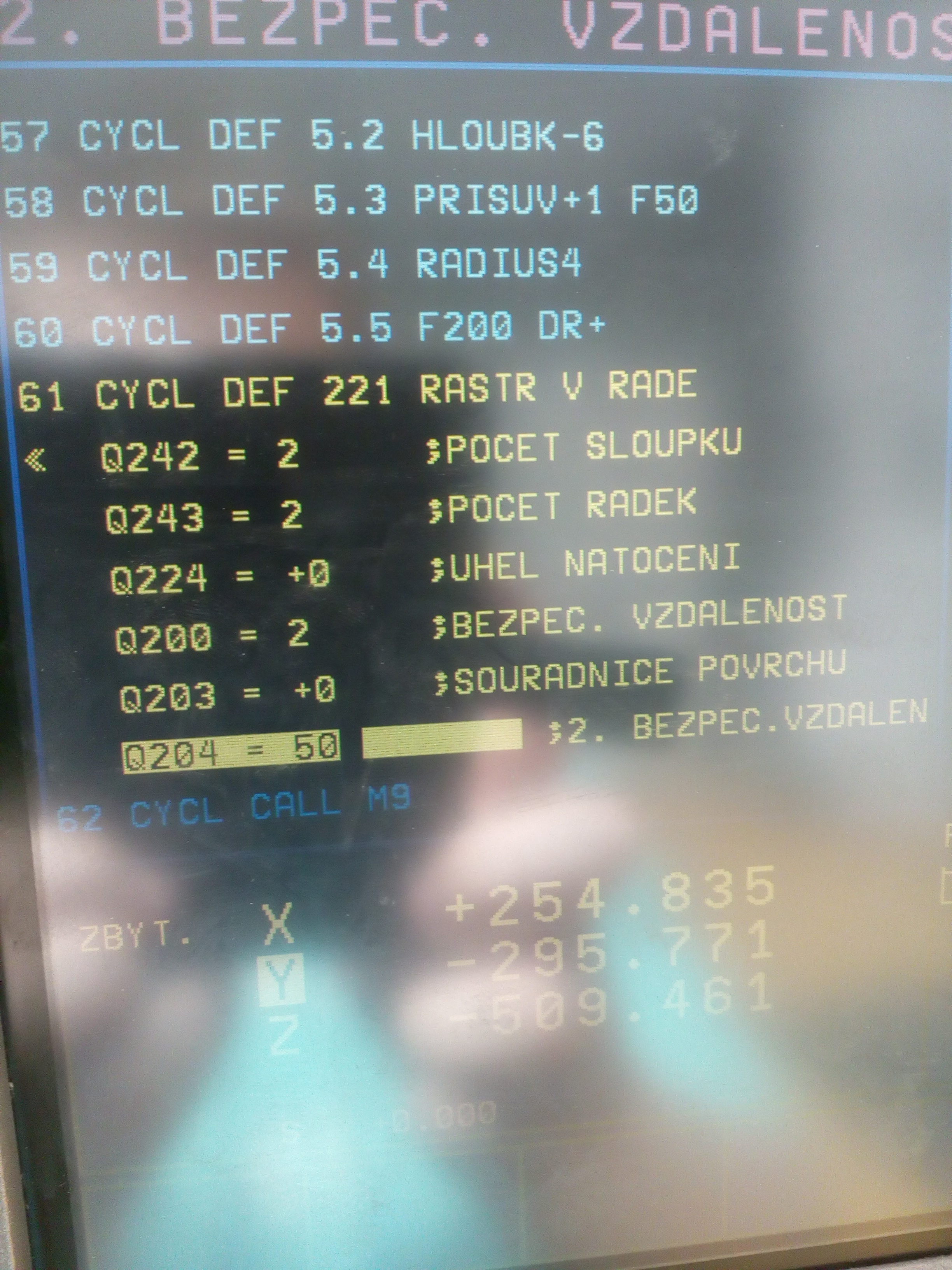

Kapsy to udělá bez problému, ale po poslední kapse vyjede 50mm v Z (2. bezpečnostní vzdálenost) a cyklus pro kapsu provede ještě jednou.
Jak mám programovat, aby nedělal tu 5tou kapsu?
Děkuji za rady.
